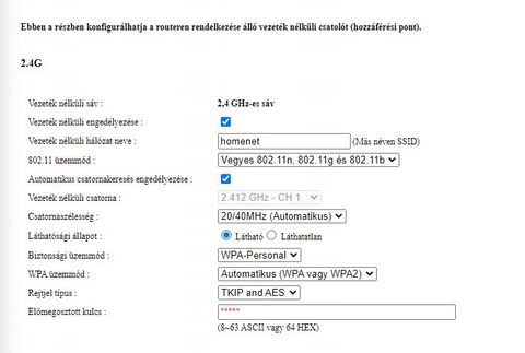

Üdv.!

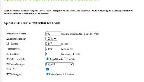

- 802.11 mód: 802.11b-re szükség van?
- WPA üzemmód: csak WPA2 ?
- Rejtjel típus: Szükséges a TKIP ?
- Esetleg csökkentsd az RTS köszöb/Töredezettség értékpárt. -

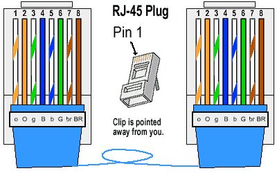

Meglett a hiba!
2 szin fel volt cserélve a krimpelésnél ez okozta a hibát
Újra krimpelés megoldotta a gondot. Köszi a segítségeteket.Ui.: amúgy ez alapján állítottam be és működik mostmár rendesen. [link]

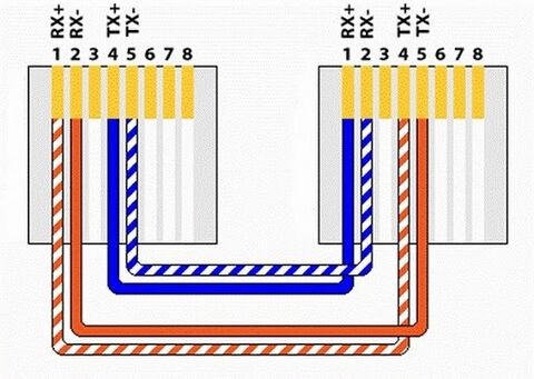

Megnéztem a másik végponton ami menne a routerbe és csak 10mb van. Tehát a fő routernél lesz a bajom. Cat e5 kábellelt használtam az építésnél. A fő routeren van gyári kábellel az asztali ott megvan a 100mb.
Ismerős küldte ezt a rajzot hogy eme tipusu bekötéskor lenne csak 10mega de nem így van bekötve. Ezért is furcsállom.
Nekem így van bekötve:

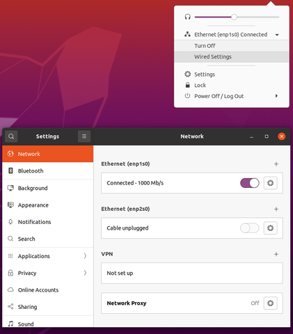

mezis: na ezt hol lehet előbugerászni? amúgy én linuxot használok

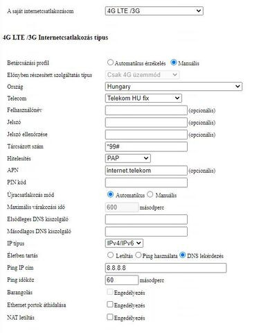

Sziasztok. Adott egy Huawei B311 router, Telekomos simmel. Külső antennát szeretnék csatlakoztatni, hogy jobb legyen a “vétel”, de elvesztem a rengetegben, milyen is kellene. Tudna valaki segíteni?
marec1122
hát igen. atelekom alapértelmezettje a 192.168.1.1. próbáltam a 192.168.1.1, 192.168.0.1,192.168.0.2 -t mint esélyeseket de sehol nincs. azért kérdeztem hogy meg lehet e valahogy állapítani mert ezeken a valószínű ipken semmi.

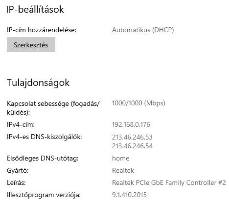

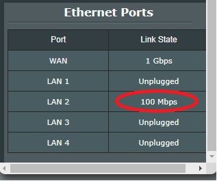

+1: A CAT6 kábel, csatlakozó nem az igazi: számtech bolti, gyári 15m szerelt kábelről van szó.Amit próbáltam ellenőrízni:

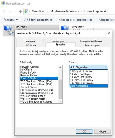

1. 100-as hálókártya van a gépben: gigabites van feladatkezelőben írja is. (MSI B450M Mortar alaplapi integrált). BIOS-t megnéztem gyorsan nem találtam semmi kapcsolót ami esetleg Gigabitről visszarakta volna 100mbps-re.2. Le van korlátozva a sebesség az eszközkezelőben: ezt hogy tudom ellenőrízni?
