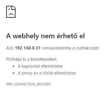

Sziasztok..
Tanácstalan vagyok..
van egy Tp Link 1043 ND. v2 routerem..
szeretnénk belépni a routerbe böngészőn keresztül..de nem megy és nem tudom miért..
ha beírom a böngészőbe az ip címet akkor nyílik egy ablak mint eddig fel.név..jelszó..
és most közli velem hogy az oldal nem biztonságos és nem lép be. egyik nyomorult böngésző sem engedi..
Na most a chrome topikban nem lettem okosabb..
mit javasoltok mit tegyek..? -

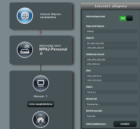

Katsu
Kis információra lenne szükségem. Pár hete vettem egy Asus RT-AX55 típusú routert. Eddig nem is volt vele bajom, de az utóbbi napokban jobbról a második LED piros rajta. Azt hiszem a WAN kapcsolatot jelöli. De emellett mégis van internetem. Ugyanakkor a router oldalát megnézve ezt látom:"Leválasztva"
Ami már korábban is feltűnt, hogy a bérleti idő és a jog lejár mindig azt írja, amit most is láttok. Ez az előző routernél is így volt (szintén asus volt).
Amit tettem a hiba megoldása érdekében, hogy a routeren az automatikus DNS-t kézire állítottam. 8.8.8.8 és 8.8.4.4-re (újra kék minden led és már nincs leválasztva az internet). Persze ezek előtt volt minden. Router restart, kábel ki-be húz. Egyedül gyárira nem állítottam vissza, mert sok lenne az utómunka és ma dolgoznom is kell.
Valaki találkozott már ilyennel?
A DNS-t idővel állítsam vissza automatikusra?
Nem vagyok hülye ezekhez a dolgokhoz, de a hálózat nem az erősségem. És megmondom őszintén, hogy a korábbi TP link routereimmel nem izzadtam ennyit, mint az asus-okkal.
Előre is köszönöm a magyarázatokat, nagyon érdekel a téma. -

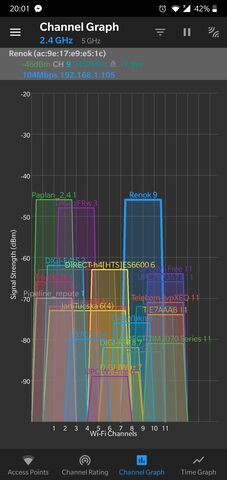

norrberth
MasterMark #39052 üzenetére
Ez is megvolt.
20Hz 40Hz
Az összes csatornát végig zongoráztam.
Alsón és felsőn is.Wifi analizátorral szétnéztem.
Kertesbe lakunk, alig van zavaró jel. -

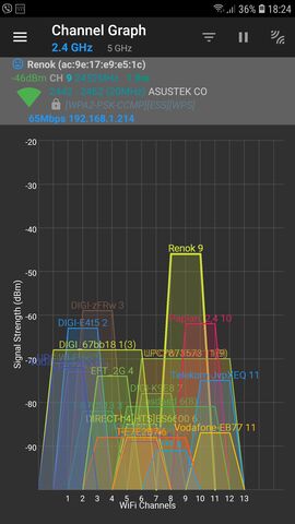

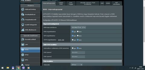

Sziasztok lenne nekem Asus RT-AC57U V2 routerem
Fél éves kb.Kb 1 hete azt csinálja hogy nem tölti be az oldalakat. Csak teker teker.
Bizonyos oldalak bejönnek, aztán elszáll teljesen a net.A telómon ugyanaz a helyzet. Így notit kizártam.
Csináltam szoftver frissítést, volt gyári beállítások.Amit nem értek hogy 18-21h közt csinálja.
Napközbe hibátlan. Ezt nem tudom hova tenni.
Miért ebben az időpontba szarakodik.Most modem és notim vezetékkel van összekötve így fasza.
Próbálom kizárni a net hibát.
Még tesztelem így pár napot.Utoljára reset után csak szűzen beírtam a router alján lévő jelszót, és csatlakoztam.
Direkt nem állítottam semmit. Be se léptem a routerba.
Így se jó.Esténként szarakodik.
Legalább egész nap rossz lenne...
De ilyet még nem pipáltam.
Nézegetem az új Routereket.. Más ötletem már nincs.
Meg 7 hónapig jó volt? Mostanában kezdett el szarakodni. -
