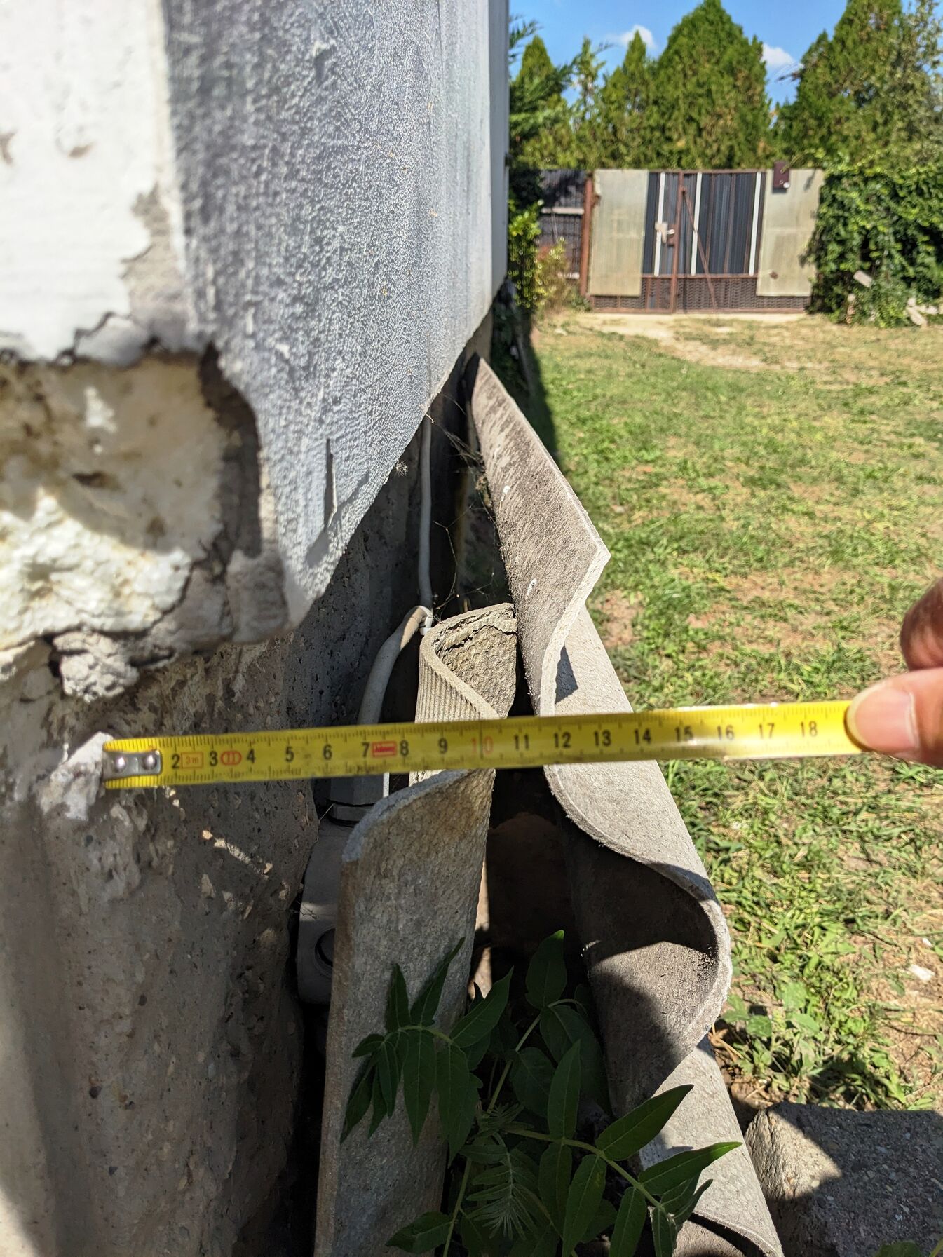

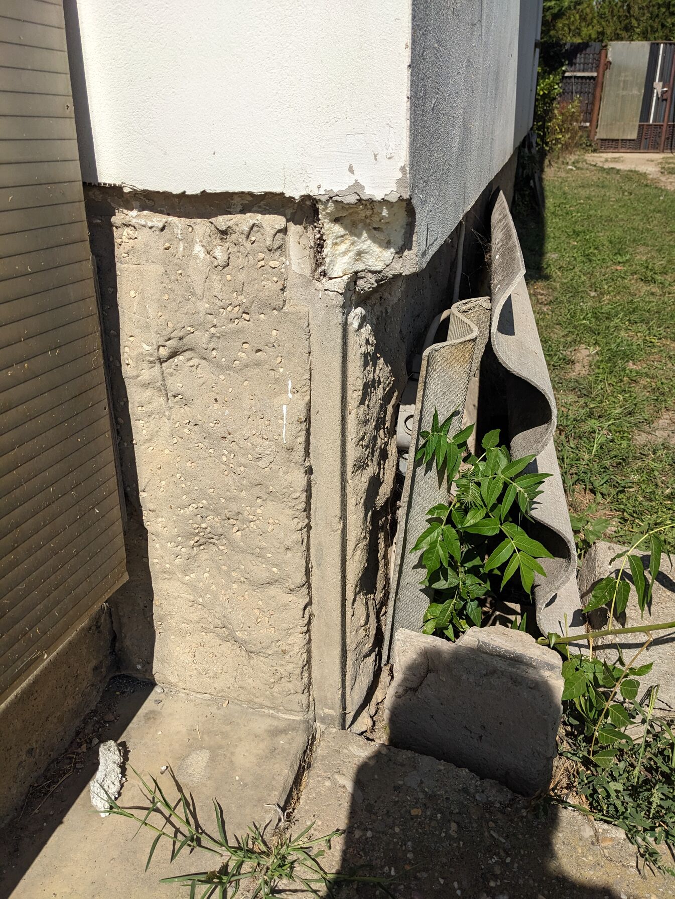

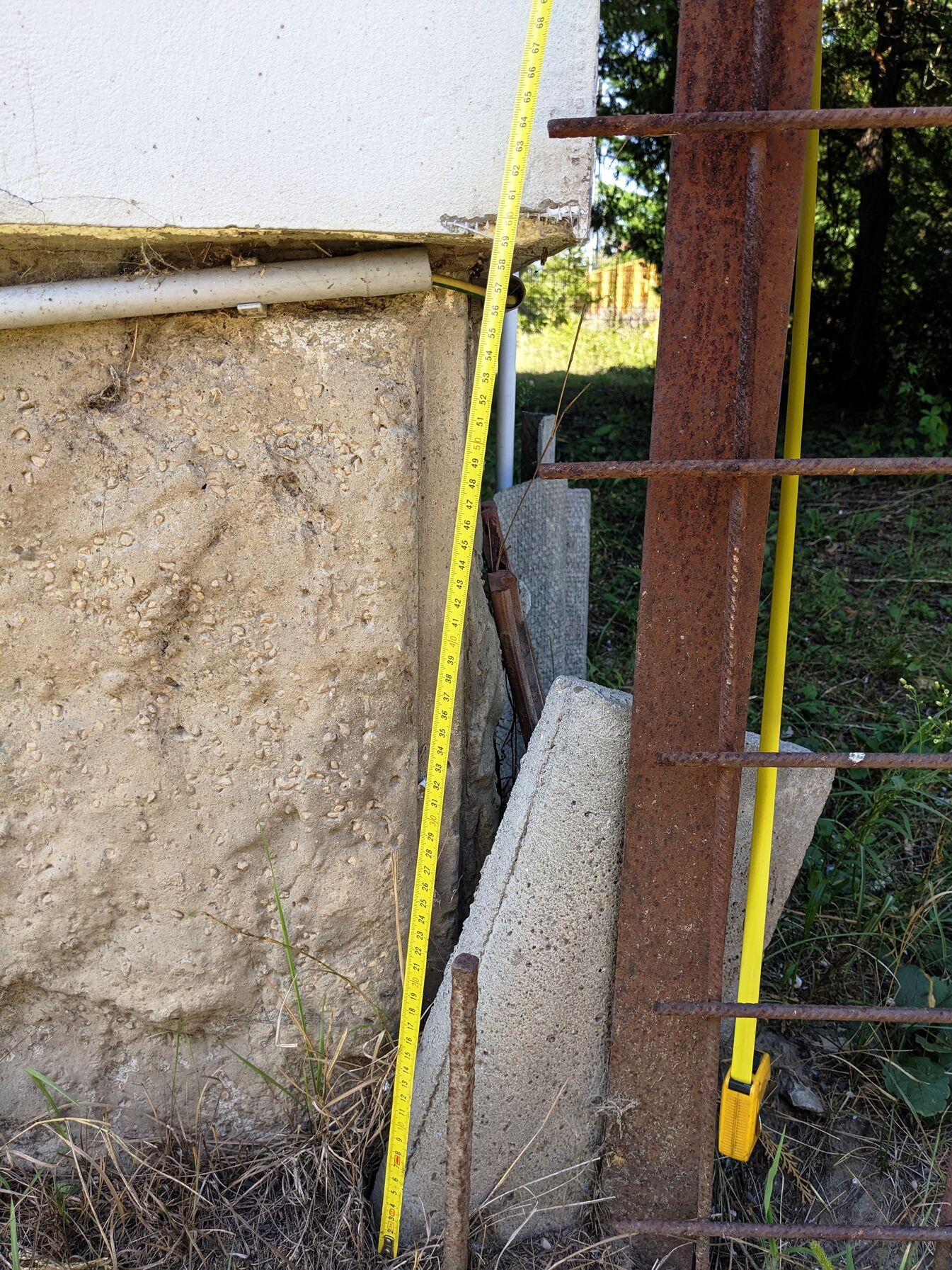

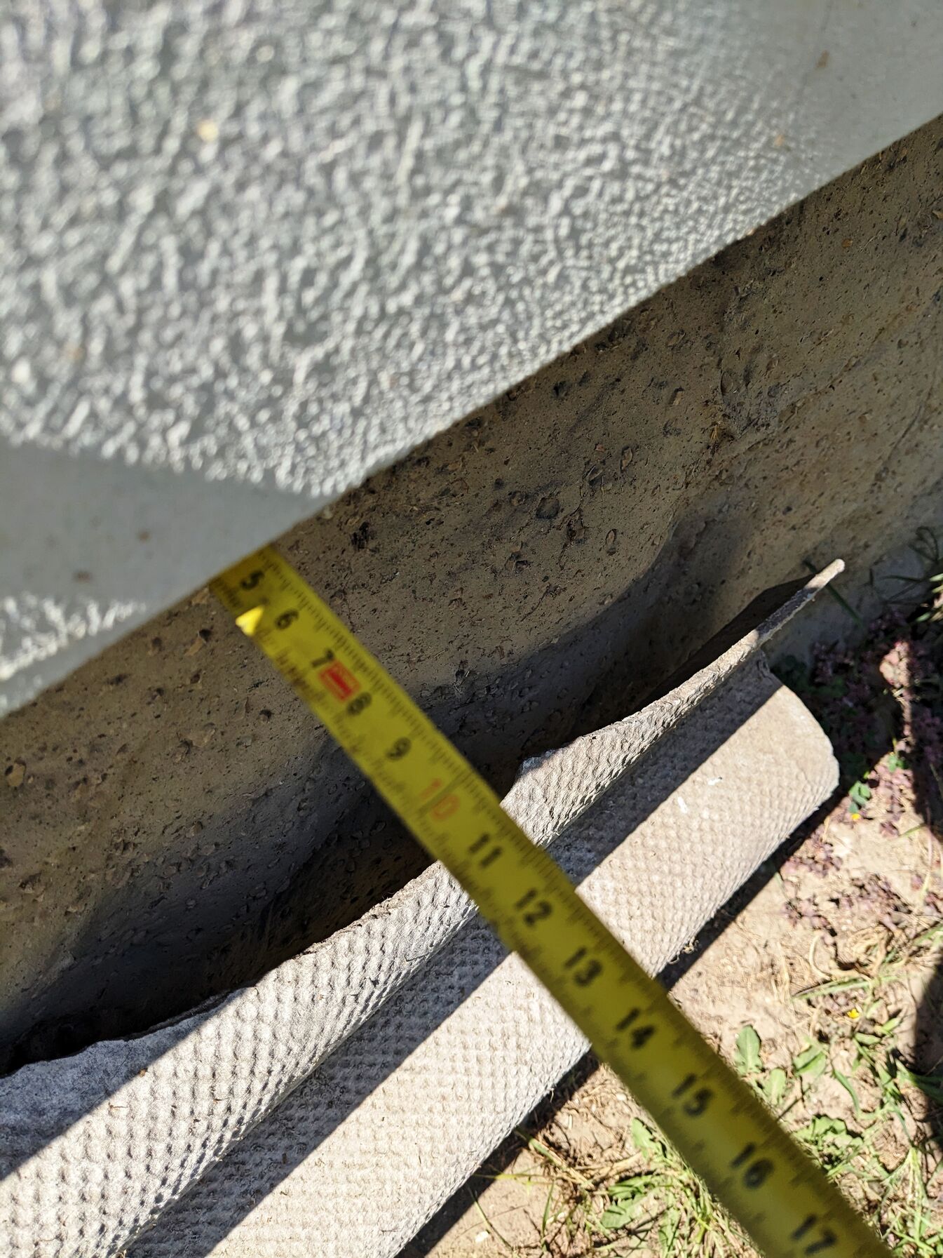

Sz.L.

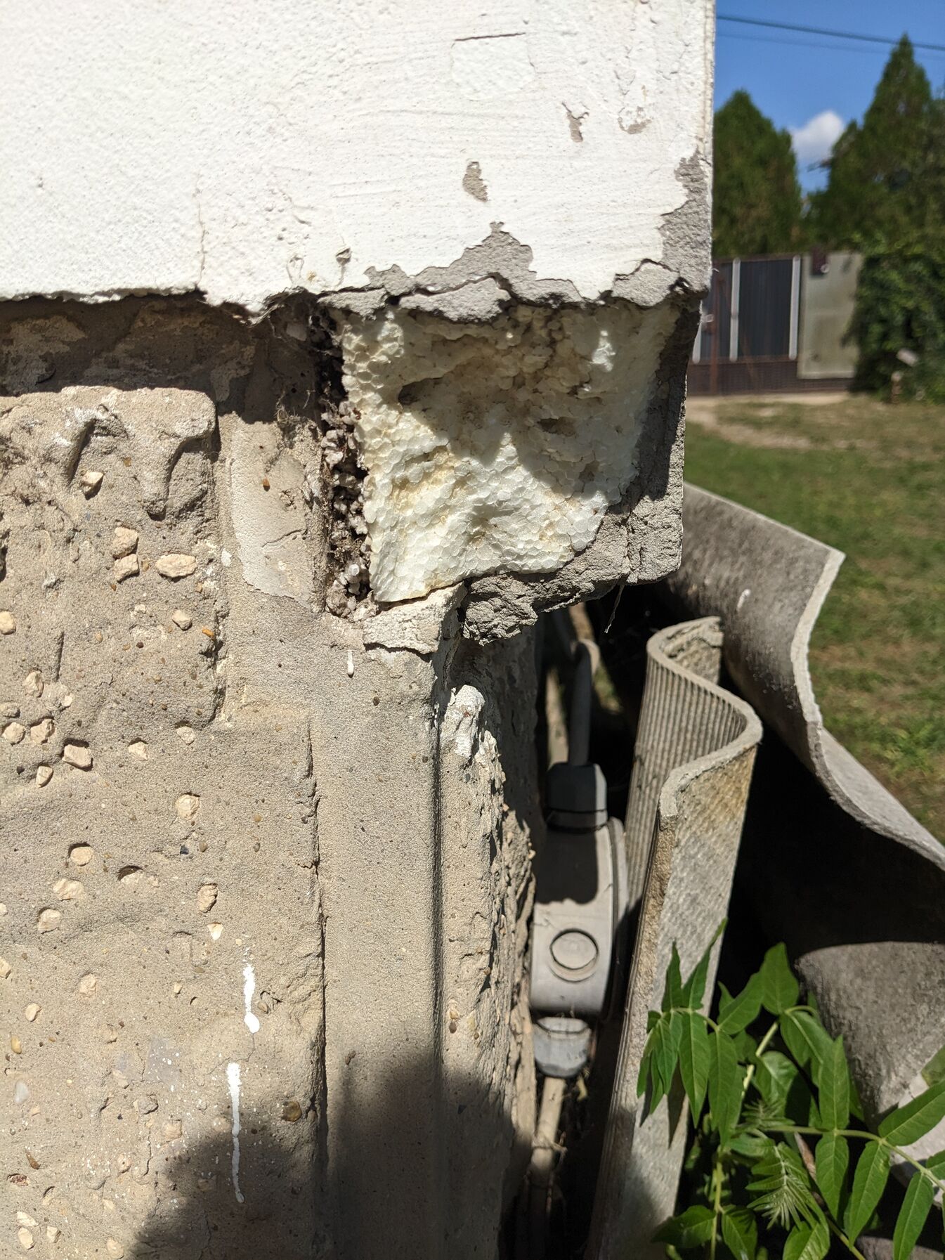

volandy #8382 üzenetére
Nos. Az első javaslatom, ami megoldaná a jelenlegi állapotot, azt a magas költségek miatt nem írom le.
A 3cm XPS + vakolat mehet a lábazatra. A homlokzati szigetelés, maradjon kijjebb a faltól mint az XPS+vakolat. (Azért, hogy ne a lábazaton folyjon a fal tövébe a csapadék.)
A képek alapján, nem javaslom a földbe rakni az XPS-t.
A beton kockák és a fal tövében ha van rés, akkor az kitölthető pl sűrű kátránnyal, pl bitugél szerű anyaggal. A faltól csak annyit érdemes bekenni a betonlapon, amennyi az XPS+vakolat vastagsága lesz.
Vannak a képen bőven akadályok, pl kötődoboz. Ezekre egyedi helyszíni megoldás kell majd.
volandy
Sziasztok! Lenne még egy kérdésem, mert úgy tűnik, hogy a lábazat leszigetelése lenne a legjobb megoldás és talán most már jobbak az árak mint tavaly: tehát ha a lábazatot leszigetelném, akkor milyen vastag xpst vegyek, ha a ház falán 5cm vtg hungarocell van? Arról nem is beszélve, hogy ahol indul a lábazat még ki is ugrik a vakolat a fal síkjától kb 1cm-re, amit már leverni nem tudok, mert annó arra lett ráültetve a falszigetelés. Tehát ahhoz, hogy ne legyen válla a lábazati szigetelésnek, ne vezesse be a lecsorgó vizet a lábazati szigetelés alá elvileg kb 3cm vastag xps-t rakhatok fel. Persze minden ér valamit, de az elég lehet vagy lehet vastagabb a lábazati szigetelés, mint a falon lévő és esetleg levágni ferdére a lábazati szigetelést így akkor levezeti a vizet?
Milyen mélyen kell beleengedni a földbe a szigetelést? Az alap és a tégla között a franc tudja, hogy mi van, gondolom kátránypapír volt vagy van 1960-ban épült a ház.
Még egy kérdés, hogy a lábazati szigetelés előtt le kell kenni a betonalapot kátránnyal vagy valamivel, vagy mehet a csemperagasztóval lekent xps?

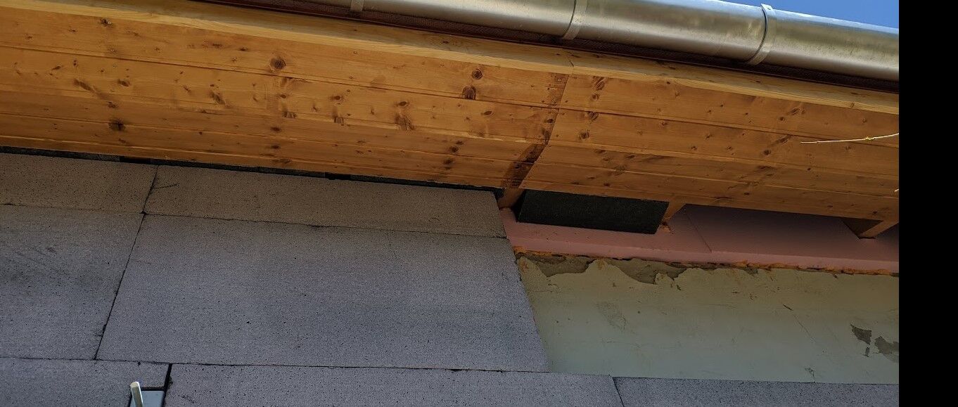

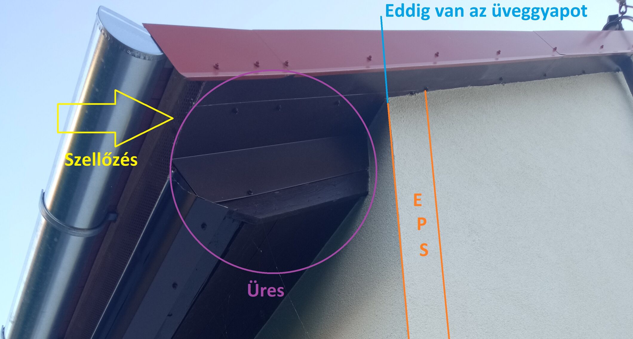

dobolan
A falszigetelést a koszorú tetejéig szokták felvinni, úgy vettem le, nálad ez nincs meg.
Lennie kell résnek a tetőfólia és a koszorún lévő szelemen között mindenképpen a kiszellőzés miatt.
Én arra gondoltam itt "tömöd" ki az eresz dobozolást, ami gyakorlatilag csak egy esztétikai takarás, semmi más szerepe nincs. Nálam itt a rés vagy 30 cm. Eleve a födém szigetelést itt rá szokták lapolni a falszigetelés tetejére. Mivel neked az ott nincs, a gyapotot lehajtod az ereszdeszkáig. Felesleges felölteni az egész térfogatot. -

Ez így korrekt. Az egyik ház " szarufavég dobozolása" nálam is ilyen.
Nálam ez volt a régebbi megoldás, ahol még stafnikkal nem volt kiemelés. Erre írtam korábban, hogy mai szemmel már megemeltetném úgy, ahogy a #8335 képen látható. A #8335 esetén már figyeltem a kiemelésre. A korábbi verziónál is fontos volt a szellőzés, így természetesen a gyapot felett páraáteresztő fólia van, a cserepezés pedig tartalmaz szellőzőcserepeket is. Gondolom nálad is felfelé tud szellőzni. -
amargo
Üveggyapont talán jobban érdemes, mert az jobban bírja a rágcsáló, pára, stb dolgokat. Nálam ezzel van kirakva, az oromfalnál a fogazat pl.
A dobozolásnál "csak" a szigetelés lett felfuttatva és talán még oda is terítettem egy kicsi gyapotot, ahova kellett, plusz előtte a koszorún van kb 8-10cm extra xps szigetelés kívül belül.
dobolan
Inkább a padlás felől tegyél oda gyapotot befedve a talpszelemeneket is. Ha nem túl nagy a térfogat, akkor olcsóbb lesz. Egyszer szenvedsz a helyhiány miatt, de ha kész, évekig nem kell piszkálni, nem fog összeesni.
szerk.: tetőfólia és gyapot között legyen meg legalább 5cm rés, ne legyen hozzászorítva semmiképpen.
Sz.L.
Gyapotot választanám.
Nálam a beépített tetőtér feletti rész, a "trapéz" tetejétől a "lakó rész aljáig" le van terítve gyapottal (természetesen párazáró fólia van alatta). A végek nálam is be vannak dobozolva. Fontos, hogy a gyapot tudjon szellőzni pl.: felette legyen páraáteresztő tetőfólia. -

A szaruvégek a családi háznál el vannak dobozolva. Arra gondoltam, hogy kiöntöm polisztirol gyönggyel, mert a födémkoszorú jelenleg egy hatalmas hőhíd. Ez mennyire fasza hőszigetelés így?
