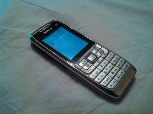

Na itt jobban látható az ezüst 3410, illetve nagy nehézségek árán sikerült új eredeti előlapot szereznem a 6151-re, tehát most már nem adom el, marad a gyűjtemény legritkább darabja.
A kék 3310-est pedig ma raktam össze, ő a legfrissebb darab.
Nagyon jól néz ki sötétben is: -

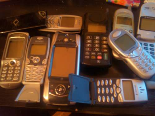

Én is keresem azokat amiket még sose láttam vagy fogtam a kezembe.Pedig 1997 óta adom veszem a telokat,pár volt már
amit nem találok mostanába az a Samsung 500 pedig olyanom volt régen
ezt vettem nemrég -
