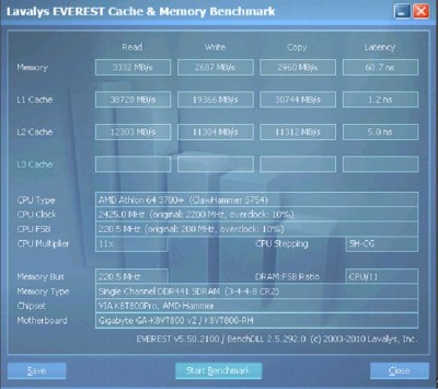

tivadar9
cashback #7916 üzenetére
Ja 400 MHz-ek (2 db 1 Gb-s Kingmax).
az athlon 64 3000+al gyorsabbnak is érzem (alapfeszen) 2200 MHz-nél
és az everest is azt írja ( Read, Write), hogy ez a gyorsabb.
Mint athlon 64 3400+
5% túlfesszel 2350MHz-re húzva (efelett nem stabil)
Akkor visszateszem a 3000+ ost
Kösz a hozzászólást.

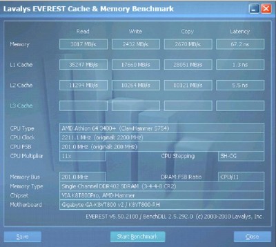

Ezt nem értem!
Adott egymagos Athlon 64 (130 nm csík ) 3000+ CPU, felhúzva 2200 MHz-re,
ugye 64 kB L1, 512 L2
Mondom gyorsítok picit, szereztem egy Athlon 64 (130 nm csík ) 3400+ CPU, alapon 2200 MHz (minden overlock után instabil) 64 kB-L1, 1024 L2
Minden hardver maradt az eredeti.
Mégis az Everest ezt mutatja és lustábbnak is érzem.
Ez mitől van???
3000+ -
