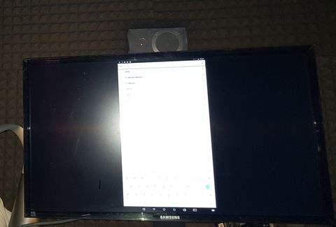

setrotation appal be lehet állítani, hogy ne legyen elfordulva, hanem landscape módban legyen. Picit bénán néz ki, meg kell egér a kezeléshez, de működik a speedtest app.
