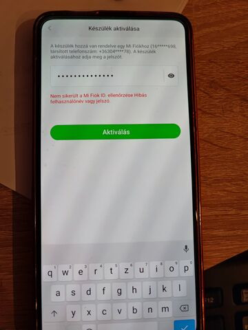

Nálam végül megoldódott. Megkaptuk az engedélyt 3 napon belül és egy másik (élő) telefonszámhoz rendeltük a fiókot. Új jelszó, beléptünk id.mi. comon és töröltük a fiókból a telót de a lock ugyan úgy rajta maradt. Beléptem a fastboot menübe töröltem a telót teljesen (wipe cache) újra és újraindulás után a lock már elfogadta az új jelszót. Sikerült a telót feloldani.
Na, én is végigjártam ezt, bár nálam kicsit más a helyzet. Vettem egy Mi 9T-t és nyomatékosan megkértem az eladót, hogy lépjen ki a Google és Mi fiókokból, illetve szedje le a feloldási jelszót. Hát persze, hogy leresetelte google acc és mi fiókkal belépve.
Szerencsére megadta a mintát, szóval ezt megúsztam, viszont a mi acc még mindig ottmaradt. Megkértem, hogy lépjen be az i.mi.com-on, törölje az eszközt, ahogy írtad, de nem segített. Ugyanúgy ott az account, csak annyit ír, hogy session expired.
Factory resetet is próbáltam, ekkor is kéri a jelszót.

Sziasztok! Olvasgatom a Mi fiók és hard reset hsz-eket. Hard resetnél előtte ki kell lépni a Mi fiókból? Jól értelmezem?
Utána a belépéssel lenne nekem is gondom... Nem írtam fel a hozzá tartozó belépési adatokat és el is felejtettem azokat!
Meglehet nézni valahol még előtte?

"Tehát a saját mi fiókodból is csak jelszóval tudsz törölni egy telefont. Hihetetlen!" -- lennél egyszer a "másik oldalon" ahol a lopott telefonod alól törölgetne mindenfélét a !becsületes megtaláló - biztosan nem gondolnád így......... "Megpróbáltuk Nem sikerült, tehát a jelszót tudja rosszul." - Az meg hogy rosszul emlékszik egy jelszóra......... szintén nem tudatos felhasználóra utal. Sajnálom a dolgokat de ez van ilyen esetben.
Megpróbáltuk Nem sikerült, tehát a jelszót tudja rosszul.Viszont egy régebbi xiaomi redmi note 6 telefonján be van jelentkezve abba a mi fiókba amire a mi9t is regisztrálva van, de onnan is csak úgy lehet törölni ha megadja a jelszót 😂😂😂
Tehát a saját mi fiókodból is csak jelszóval tudsz törölni egy telefont. Hihetetlen!Azért ez már túlzás szerintem.Kertünk új helyreállítasi telefonszámot a jelenlegi telószámára 3 napon belül elbírálják aztán meglátjuk.Ha nem akkor ki kell fizetnem a telót. Ez van. Azért köszönöm szépen a fáradozásod, segítséged! -
crok
beyruth82 #16166 üzenetére
Teendők az előző tulajnak, kis szerencsével megússzátok:
Régi tulaj Mi fiókkal i.mi.com-ra belépés és "feltakarítás" (tökmindegy hogy az az emailcím inaktivitás miatt törlődött esetleg mert a Mi fiókba belépésnél az csak egy darab szöveg):i.mi.com > egyből a Mi Cloud-ba dob mostmár > Find Device > telefont törölje ki
i.mi.com > Mi Cloud > Settings > My devices > telefont törölje ki ha még mindig látszikHa gond van mert törlés után újra látható (pl. ha a telefon amúgy offline / kikapcsolt / nincs netje és a szerverekkel nem tud kommunikálni) akkor megoldás keke69-től: Belépsz a Mi fiókba, Contacts-ra kattintasz, ekkor a telefonszámra küld egy kódot, az elküldött kódot beírtod így már láthatóvá téve a telefonszámokat, SMS-eket, .stb. Ekkor Settings, My devices és törlés. Így már kitörli.-- tárgytalan, mert a telefonszám elérhetetlen azt írod..............i.mi.com -> belépés -> Jobb felül fióknév -> My storage and devices -> készüléket lent kiválasztja -> kattintson rá -> aztán a kis megnyíló dologban nyissa meg a telefot -> majd delete device
Aztán készülék restart.. és ujjak keresztben..
Lenne egy olyan gondom, hogy egy xiaomi teló vásárlásától elálltam és amíg nem megy végig a folyamat kaptam kölcsön egy xiaomi mi 9T-t. Sajnos nem léptem ki a mi fiókjából és úgy csináltam egy gyári beállítás visszaáálítását. A telefon ezek után lezárta magát teljesen. A tulaj anno egy céges teló számot adott meg a mi fiókjához azt már rég leadta és az email címe is változott közben, a régit megszüntette a gmail inaktívitás miatt. Jelszó visszaállítás tehát lehetetlen. Ő azt mondta a jelszavának jónak kell lennie mert mindenhez ezt használta és használja ma is. Azt tudom, hogy lehetetlen a telefont jelszó nélkül unlockolni, nem is ezt szeretném. Egy telefonos oldalon ezt olvastam:
" Xiaomi mobiltelefonja nem javítható abban az esetben, ha a gyári adatokra való visszaállítás aktív MI fiók alatt történik. Ilyen esetben a készülék lezár, amely olyan hibát eredményez, mely nem javítható."
A kérdésem annyi lenne, hogy ez a hiba jelenleg is van? Lehet, hogy mivel hiába írok be jó jelszót a hiba miatt nem lehet feloldani a készüléket? Végleg téglásítottam a telóját a tulajnak vagy lehet csak ő emlékszik rosszul és más volt anno a jelszava mikor használta a telót? Érdekes, hogy hibás név vagy jelszó, de a név nem lehet hibás, hiszen az a mi fiók van hozzárendelve a telóhoz amit kiír a biztonsági rendszer. Igazából ki kell fizetnem ha tönkre vágtam de én még abban reménykedek, hogy a xiaomi mi account oldalán valahogy le lehet venni a lockolást. Van erre mód vagy emiatt a hiba miatt vége a telefonnak? -
