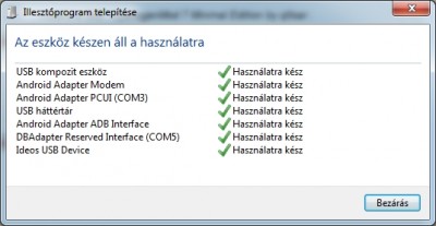

Felraktam a gyári voda drivert, miután rádugtam a telót ezeket találta:
Most ugrik a majom a kútba.Benyomtam az usb tethert, bekapcsoltam az sd felcsatolást, de semmi....

@attilav2:
Ahha már látom a korábbi hozzászólásodból, hogy nem jó a telefon drivere
Nézd így kéne kinéznie [link] a driver.png az
Én a gyári vodafone drivert használom vagy azt amit a win 7 felrakott magától nem tudom az biztos, hogy én felraktam a gyári voda drivert és így működik a qtadb. -
Eli_Stone
attilav2 #14088 üzenetére
Akkor valamit nem jól csináltál.
Én Qtadb-t használok Slyking update 5-el és tökéletesen működik.
Két dolog lehet az adb valamiért nem indul el, vagy beragadt lefagyott(, nem jól van telepítve)
a másik, hogy a telefon drivere nem jó.
Az adbt én a komplett android sdk-val együtt telepítettem, majd a az adb.exe-t hozzáadtam a környezeti változókhoz majd kicsomagoltam a qtadb-t egy mappába megadtam neki hol találja az adb.exe-t meg a appt.exe-t és ennyi.
Nekem megy akkor is, ha már be van dugva a telefon és akkor is, ha előbb elindítom a progit és utána dugom be a telefont. -
