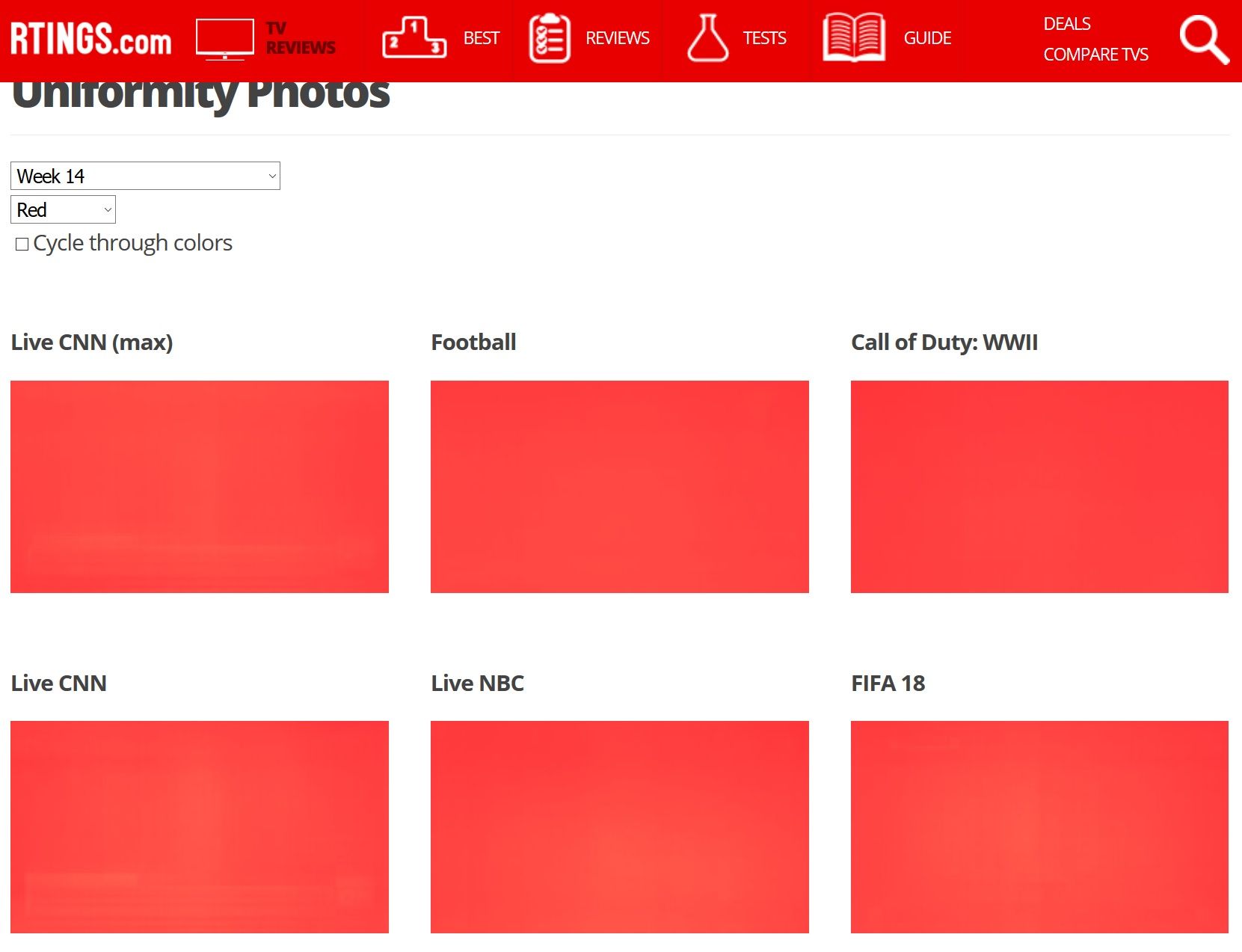

https://www.rtings.com/tv/learn/real-life-oled-burn-in-test
Nézzétek meg figyelmesen az RTINGS tesztet a FIFA kijelzőt:
kb a 6- 8. héten kezdett el jelentkezni az inhomogenitás, 840 óra-1100 óra játékot jelent! Pedig egy durván veszélyeztetett játék HUD-al és kontrasztos táblákkal. A COD tesztnél már 2000 órányi kumulatív tartalomnál jár és még mindig semmi inhomogenitás nincs.... de még a live CNN max fényerőn nyomatva, az is 6-8. hétnél kezdett el meglátszani. (Az alacsonyabb fényerős Live CNN vszeg hibás/gyenge kompenzációval bír, mert 2-3 hét után már látszott rajta a kép)
Tehát mit jelent ez? Hogy ezeken a TV-ken ugyan az a sz.r ment napi 20 órát, így kumulatívan 500 órát kellett nyomatni a legdurvább terhelésen is ugyan azt a kábelTV csatornát, fix hírsávval.
A játékosokon pedig 1000-2000 órányi játék kellett.Most őszintén? Ti mennyit játszotok ugyan azzal a játékkal? Én max 20-30 órát (néha 100 a sandbox RPG-vel), de soha nincs már ennyi időm. Tehát játékkal tényleg csak ilyen extrém mennyiségű multival lehet problémát okozni a 7-eseken. A lényeg, hogy pontosan ugyan azon a helyen kell statikus HUD-nak lennie, és a fehér alpixel miatt a világos/fehér logók nem érintettek, abból valami 4000 órát is bír.

Van egy durvább teszt is, ami régebben indult, és komolyabb stresszelték a Tv-t.
Itt azért csúnyán kijött a probléma. -
flashpointer
FollowTheORI #44 üzenetére
a lila kepen latszik a legdurvabban a beeges, nem tudom az pont miert nem kerult a forditasban megemlitesre:

Igazából az egész beégésre kéne egy olyan készülék, ami egy 4K CMOS szenzor fal.
Ráhelyezik a kijelzőre, és pontosan megmutatja az inhomogenitásokat és utánkompenzál. (A kompenzáló elektronika is ezt csinálja elvileg) Úgy tűnik az OLED anyagban van rendesen tartalék, tehát tényleg elég sokat kell járatni, színes logókat, hogy beégjen véglegesen.A probléma azzal van, hogy marha nehéz modellezni, hogy adott ideig történő, adott intenzitáson való használata a pixelnek milyen degradációval jár.
Mondjuk az csak egy elméleti dolog, de ha a beégett részt megküldöd egy kompenzált nagyobb feszültséggel, akkor ott fokozódik-e a beégés normál használat mellett is? (a degradálódott anyag nagyobb fényerőn hajtva még tovább bomlik)
Ez csak egy elméleti találgatás, egyelőre semmiféle bizonyíték nincs rá, és az az egy biztos, hogy elég sok tartalék van a rétegben.

#16939776
Átlagfelhasználásra tekinthető hitelesnek a teszt.
Én azért tettem volna bele egy olyat is, ahol összesen 3 db kontrasztos kép váltja egymást 10 másodpercenként, majd lejátszik egy 30 másodperces reklámfilmet, és ezt csinálja napi 8 órában, 16 óra szünettel. -

Volt statikus képes tesztjük is rtingsen, ott nyilván hamarabb rondább eredményt értek el
Ennek a tesztnek pont az volt a lényege, h mimikáltak különböző felhasználási módokat (folyamat sportot néz, hiradót néz, sorozatot néz, vegyesen nézi ezeket stb) s ezzel próbálják meg megmérni a valós használat jelentette kockázatot.

statikusnál releváns hogy beég, ezért nincs is értelme annak, ezek sokkal valósághűbb tesztek

Nem pont statikus keppel kellett volna tesztelni? Mert ha ott nincs beeges akkor mozgokepnel sincs, igy max a logo vagy vagy ilyesmi jelenthet veszelyt, de meg lehet a csatornakat is kapcsolgattak, szoval abszolut semmi statikus tartalom nem volt, hogy lehetne igy egyaltalan beeges?
Persze az sem derul ki hogy monitornak milyen kompromisszumokkal lehetne hasznalni, ez igy egy nagy semmi. -

Másrészt a Burn in teszten LG-nél a fehér szinte soha nem ég be... a W subpixel sokkal hatékonyabb.
Mások itt monitorként sem kímélik és még nem volt sávbeégés.Persze nem kizárt...
Egyetlen dolgot hiányolok a tesztből. A monitorként való használatot, a tálca az ami sosem mozdul.
