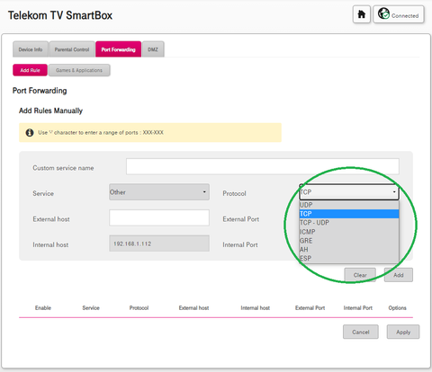

Nekem Sagemcom F@st 5670 MT van és ezzel sem tudom működésre bírni a TV adást wifi-n keresztül (YT/Play/stb szépen fut rajta).
Lehet hogy ezen sincs IGMP protokoll? Hol lehet megnézni a router menüjében?
Netán itt kellene lennie?
Vagy ha nem itt, akkor hol lehet megnézni, hogy a router alaklmas-e IGMP protokollra? -
