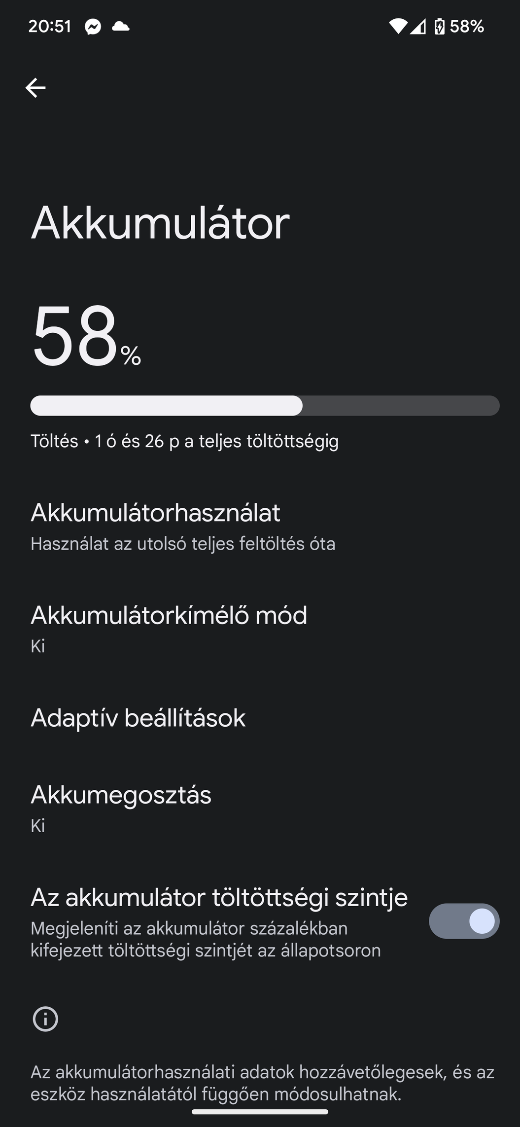

Milyen töltőt javasoltok a telóhoz? Egy hónapja van nálam egy pixel 6 pro és valami csiga tempóban megy a töltés... Próbáltam iphone, kínai, gyári motorola gyorstöltő adaptert is, de kb 10 perc alatt ilyen 2 százalékot tol bele mindegyik.
Tegnap este úgy jártam ,hogy 9 óra alatt csak 78 százalékig toltva fel az akksit reggelre ...
Asszony gyári apple gyors töltővel ( mármint csak a töltőfej ) most próbáltam és már kb 25-30 % / óra sebességet sikerült elérnem...
Melyik gyártó töltő kombójával lenne gyorstöltésem?
Köszönöm a válaszokat!

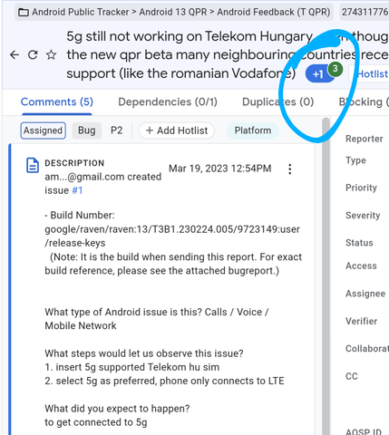

aha simán, még lehet gyorsítana is a dolgon ha látnák hogy tényleg van rá igény. kell hozzá az android feedback alkalmazás meg pici angoltudás. ja és bugként jelentsd, a feedbackkel nem igazán foglalkoznak.
példának meg itt az én jegyem. -
