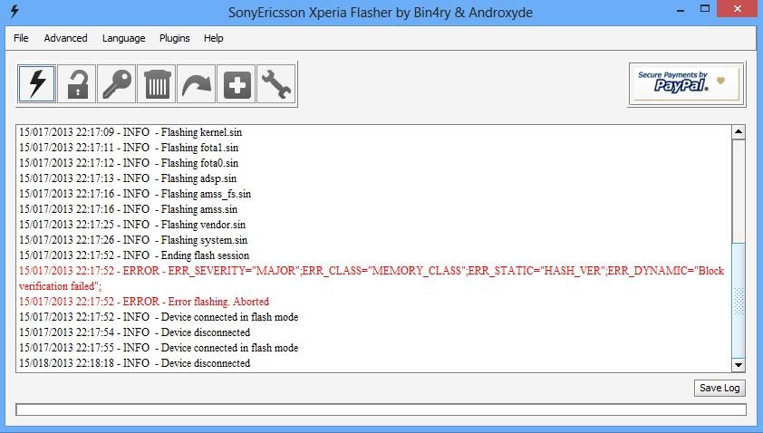

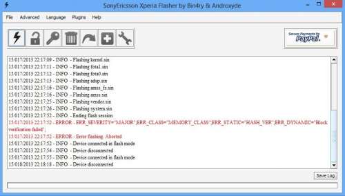

#31757056 #12545 üzenetére
feljon egy ablak, kivalasztod a bemasolt LT15i_4.0.2.A.0.42_Generic.ftf FW-t, jobboldalt wipe user data, wipe cache legyen kipipalva, LEOKEZOD
megjelenik egy ujabb ablak, ami megker, hogy csatalkoztasd az USB-hez a telot, telefon legyen kikapcsolva, TELEFONON A VISSZANYIL GOMB NYOMVATARTASA KOZBEN csatlakoztatod az USB-hez, es varszInnen nem hiányzik egy olyan sor, hogy semmiképp se legyen pipa a final verification checkbox-ban?

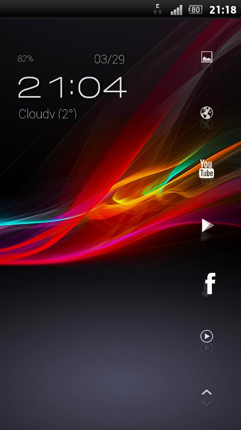

az elején nekem is sokáig tartott.
de most, hogy újraraktam többször, már belejottem... fél óra max és fent van egy új rom, visszapakolasokkal együtt.
sms&contact backupot használom, azzal minden megy.az ui nekem is nagyon bejön.. ez a szép kék ottvan. meg a rolo, és az átlátszó sáv alul.
többit már nem is sorolom
