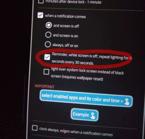

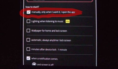

és Teal'C . Ti mint szakértők segítenétek beállítani a progit? Annyit szeretnék elérni, hogy csak a viber, email, üzenetek, hangouts, és a nemfogadott hívásokra jelezzen. Lehetőség szerint valamilyen meghatározott időközönként (például 10 másodpercig jelez aztán 10 másodpercig nem és mindezt addig amíg meg nem nézem ).

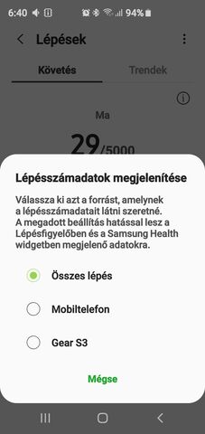

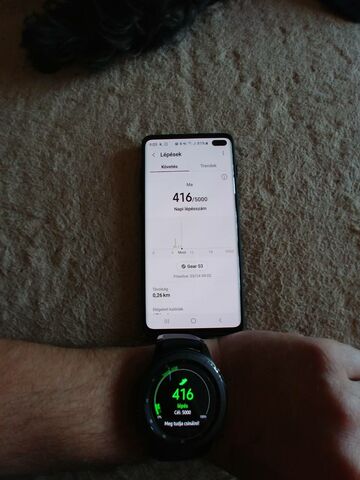

Nem ugy van az hogy a telo is meg az ora is mashogy szamol es utana az S Healtbe csinal belole egy atlagot?

Azt hogy tudom beállitani ,hogy csak akkor ha jön valami üzenet , nem fogadott hi án , sms, stb van csak akkor kezdjen el jelezni , és akkortol addig amig nem nézem meg ,mondjuk 5 pecenként 20 mp--ig ( de ez végül is mindegy) , és egyébként ne jelezen be mindig , csak ha kapok valamit vagy hivást nem fogadtam..?!

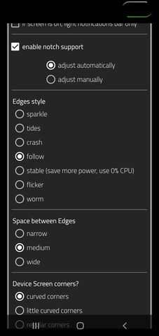

A csik beallitasi hiba, volt nalam is a plusszon csak csik, majd rajottem mi miatt, a keretet hozza lehet allitani a kamerahoz, van sima kerek, van 2 kamera, a tavolsagot fel, le, es van a keret vastagsaga is. Ahol csskegy elolapi kamera van ott ezt mashogy kell allitani. Nekem is Quverto segitett, a plusszon mukodik szepen. Enable notch supportot manualra tedd az s10 en, ott lehet allitani a kamerahoz.

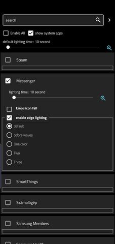

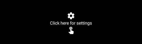

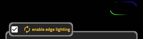

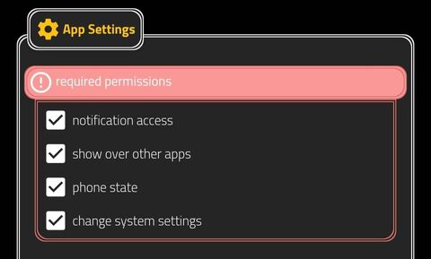

1. Toltsuk le az AOD Edge Lightning alkalmazast.
2. Megnyitva az alkalmazast nyomjunk a fogaskerekre.
3. Adjunk engedelyt az applikacionak. (Mind a 4 rublika bepipalasaval)
4. A kep alapjan allitsunk be mindent.

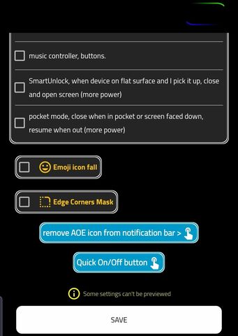

5. Nyomjunk ra erre a gombra. Itt tudunk alkalmazasokat hozza adni.
6. Vegyuk alapul a messengert. Itt is minden ugyan ugy legyen beallitva/bepipalva.
7. Lepjunk vissza, es nyomjunk ra a Save-re.
+8. Amit erdemes allitgatnotok, hogy kicsit egyedive tegyetek magatok szamara.
Ezen belul:
-Lightning place
-Edge Style
-Edge Color Number
-Edge Color
-Edge Speed
-Edge ThicknessRemelem ezzel a kis utmutatoval sok embernek tudtam segiteni.

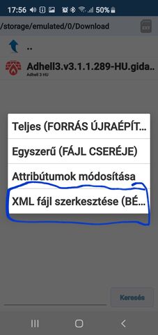

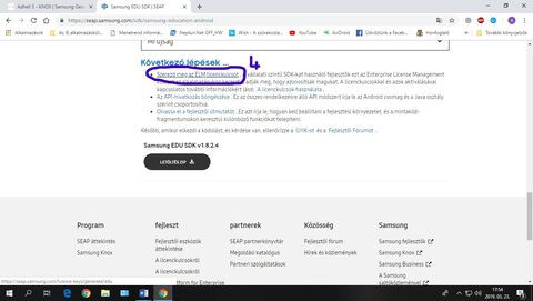

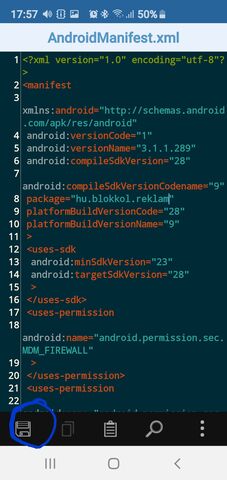

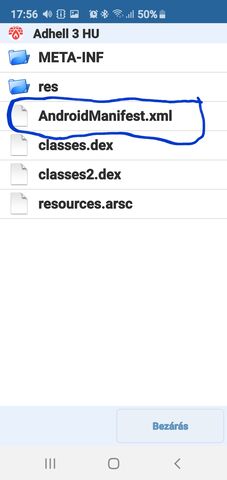

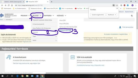

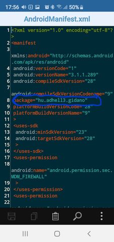

Most lehet, hogy sokan fognak utálni mert elfoglalok egy fél oldalt, de csináltam az adhell 3 programhoz egy kis telepítési útmutatót. Azért ide teszem, mert ez csak samsung készülékekre vonatkozik. Ha nincs rá szükség akkor majd a topik gazda (ha lesz) vagy egy moderátor törli vagy beteszi az összefoglalóba (az még nincs
). Ezek alapján már sikerült telepíteni S8, S9, Note9 és S10+ készülékre is.
Először elnavigálunk Erre az oldalra, bejelentkezünk és létrehozunk egy ELM licenc kulcsot.
Amennyiben korábban már volt kulcsunk azt töröljük, és generáljunk egy újat úgy, hogy nem töltünk fel apk-t.
Ezután töltsük le az adhell 3 programot Innen
Töltsük le az apk editor programot Innen

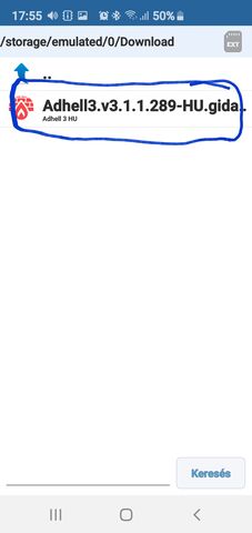

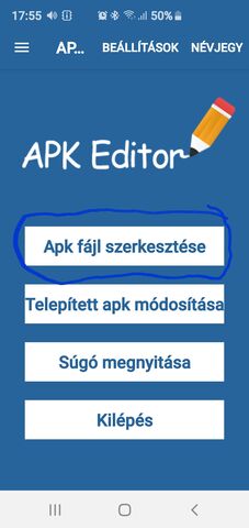

Nyissuk meg az ApkEditorPro programot és válasszuk az apk fájl szerkesztése pontot.
Válasszuk ki a letöltött adhell 3 programot
Következő lépésként az XML fájl szerkesztése pontot
Majd az AndroidManifest.xml következik

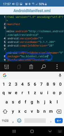

Következő lépésben a képen látható 8-as sort választjuk
és tetszőlegesen átnevezzük (lehetőleg ne a képen látható szövegre, mert ha több azonos van az is probléma lehet) Úgy, hogy a karakterek száma az eredetivel megegyező legyen. Példa:

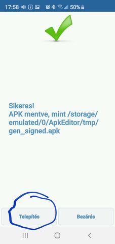

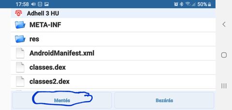

Ezután elmentjük
Majd a vissza gomb megnyomása után ismét elmentjük.
A mentés után egyből telepíthető. Amennyiben nem akarjuk egyből telepíteni akkor a képen látható utvonalon menti a program a szerkesztett fájlt.
Az adhell3-hoz én EnterR fórumtárs listáját szoktam használni ami ITT megtalálható és rendszeresen frissíti. Ezúton is köszönet a munkájáért. -
