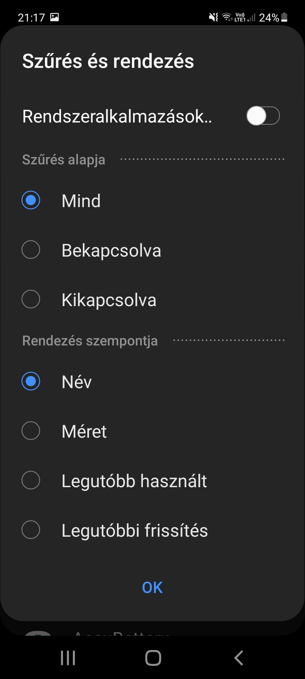

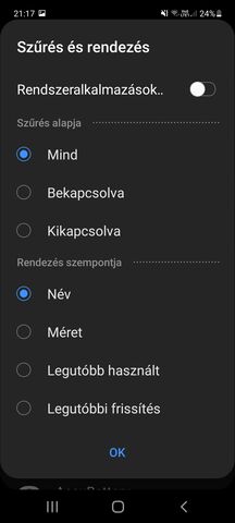

Ujjlenyomatos feloldás gyorsítása:
A com.samsung.android.biometrics.app.settings rendszeralkalmazáshoz akku optimalizálást meg kell szüntetni. Tényleg gyorsabbnak tűnik kb 30%-kal, amiből 10-et tulajdonítok a placebo hatásnak.

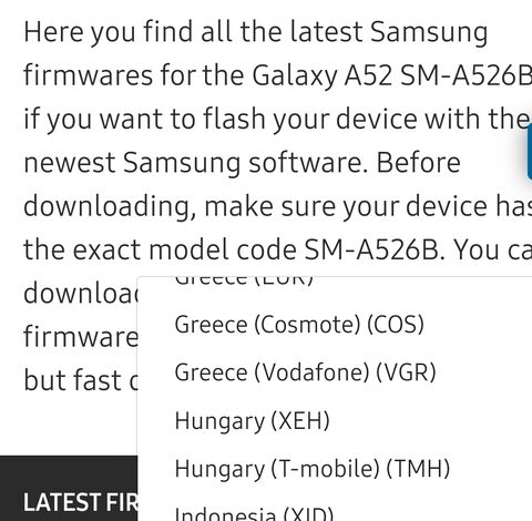

Amúgy miért csak 2 fajta firmware van (THM és XEH) a 4 szolgáltatóra + független ? MIért nem 1 vagy 5 ?
gerner1
FattyDove #946 üzenetére
Igen, az a kiadott 'latest'. Az OTA update, sajnos több más -új- típus vonatkozásában sem müxik (egyik-másik esetében az a jelenlegi gond, hogy 'EUX' CSC kódra nem szolgálnak ki a szerverek..). Szóval, ahogy írtad, marad a PC -s SmartSwitch, vagy ODIN -nal telepíti az ember.
Ugyanakkor, ha mondjuk, például ezt figyelembe vesszük, akkor ez lehet magyarázat arra, hogy miként 'kerülhetett' a firmware -be. Amennyiben ez (⇑), valóban releváns, akkor mea culpa .
