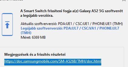

gerner1
Donki Hóte #1684 üzenetére
"Ez a SmartSwith-es frissítés törli az adatokat, vagy ugyanolyan, mintha OTA frissíteném?"
- Amenniyben nem gyári visszaállítást választasz, akkor az eredmény olyan, mintha OTA -n érkezett volna, tehát minden marad a helyén."(Egyébként mi lehet az oka annak, hogy a készülék 2 éve nem talál frissítéseket, akkor se, ha direkt kerestetem vele?)"
- Passz. Más Samu topikokban is, hellyel-közzel, az itteni arányban fordul elő... -
gerner1
Donki Hóte #1682 üzenetére
Ennél a készüléktípusnál, nincs "telekomos" szoft.
OXM firmware van. Ez (OXM) fut a XEH, TMH (Telekom) , DBT és még sok más régiókódos készüléken. Ergo, ugyan az fut az EU -s régiósok 95+% -án.
A PC -s telepítést követően, kábellel csatlakoztatod a telefont, és a PC -s Smart Switch -csel keresel frissítést. Letölti, elindítja mindazt amit kell, telót újraindítja, stb ...

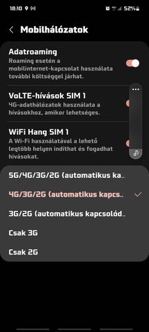

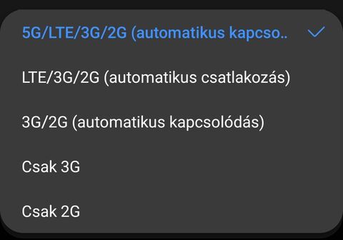

ouzosprite
Ja, hogy LTE=4G!! Akkor már értem, hogy mit állítsak be. Ezt egyébként próbáltam már, a #1616-os hsz-ben erről irtam, csak helytelenül azt írtam, hogy 3g-re állítottam. De most megpróbálom újra, és akkor remélem megszűnik a probléma.
Köszönöm mindenkinek! -

gerner1
ouzosprite #1623 üzenetére
Az OS biztosította lehetőségeket látod magad is, az általad beszúrt képen. Tehát, ha abból a listából azt választod, amelynél nem látod kiírva az 5G -t, akkor a ~melyikkel legyen ignorálva (?) : talán meg is van ...
A fix 4G -t kérdezd meg, hogy arra állítva ( csak rejtett menü és/vagy 3rd party app... ), híváskor, hogyan vált vissza régebbi generációs hálózatra, ha az adott helyen & időpontban éppen nem szolgál ki a torony VoLTE -val ????

gerner1
ouzosprite #1619 üzenetére
Amennyiben fontos az 5G megléte, akkor : türelem.
Amennyiben nem, akkor állítsd be úgy, hogy csak az 5G legyen ignorálva. Tehát max 4G, és a VoLTE is bekapcsolva.
Így, amúgy is jobb lehet az üzemidőd. Kivéve, ha a hívásaid 80+ %-a nem VoIP - on forgalmazod (már..) . -
ouzosprite
Ok, köszi a válaszokat!
Gerner1: akkor legyek türelmes, amíg befejeződik a telepítés, finomhangolás? Vagy tudok valamit tenni?
gerner1
ouzosprite #1616 üzenetére
5G kiépítés & fejlesztés & finomhangolás miatt, volt már más topikokbam is ~hasonló észrevétel.
Mivel 5G -n nincsen hanghívás (jelenleg), ezért híváskor visszavált a készülék első körben 4G VoLTE - ra (amennyiben az adott helyen & időben -az- elérhető..), és azzal együtt, mindjárt van mobilneted is.
A legfeljebb 3G -re kényszerítés hiba volt, mert a legtöbb helyen már lekapcsolták a szolgáltatók a 3G -t, így egy ilyen beállítással nagyvalószínűséggel megintcsak nincsen neted, ráadásul a 3G lekapcsolás miatt nem marad más, mint a 2G biztosította lehetöségek.

ouzosprite
Az a problémám van néhány hete, most már napi rendszerességgel, nincs mobilinternet kapcsolat, csak akkor, amikor éppen telefonhívás van folyamatban. Tehát nincs internet, nem tudok pl. böngészni, viszont ha felhívok valakit, akkor ismét van, de csak addig amíg meg nem szakítom a hívást.
Ez a hiba fennáll egy ideig, aztán egyszercsak helyreáll minden.Próbáltam a telefon újraindítást, a SIM kártyák kivételét és visszahelyezését, a hálózati mód beállításoknál 5G helyett a 3G beállítást, a "mobil int. kapcs." ki-be kapcsolását.
Van ötletetek, hogy mi okozhatja a hibát?(Samsung Galaxy A52 5G, Android verzió: 12.)
