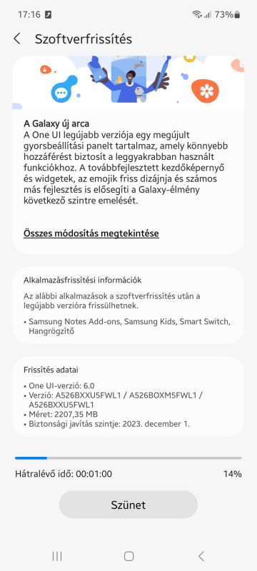

Visszakanyarodva a csatolt képhez, eszembe jutott még valami (mea culpa)....
A 'WiFi hang' -ot ( VoWiFi ) kikapcsolva, történik változás ?
+ A menüben elérhető opciók különbségét adhatja a szolgáltatói SIM is. Néhány fw.frissítés óta, Telekom -os SIM-kártyával is ilyen lett (ahogy plö szifonon is..) több, más típusokon is , akkor is ha XEH az aktív-CSC. Szóval, simán lehet az is, hogy most már Yettel -est használva is ilyenre vált (erre is lehet megoldás, ha valaki ragaszkodik hozzá...) .
