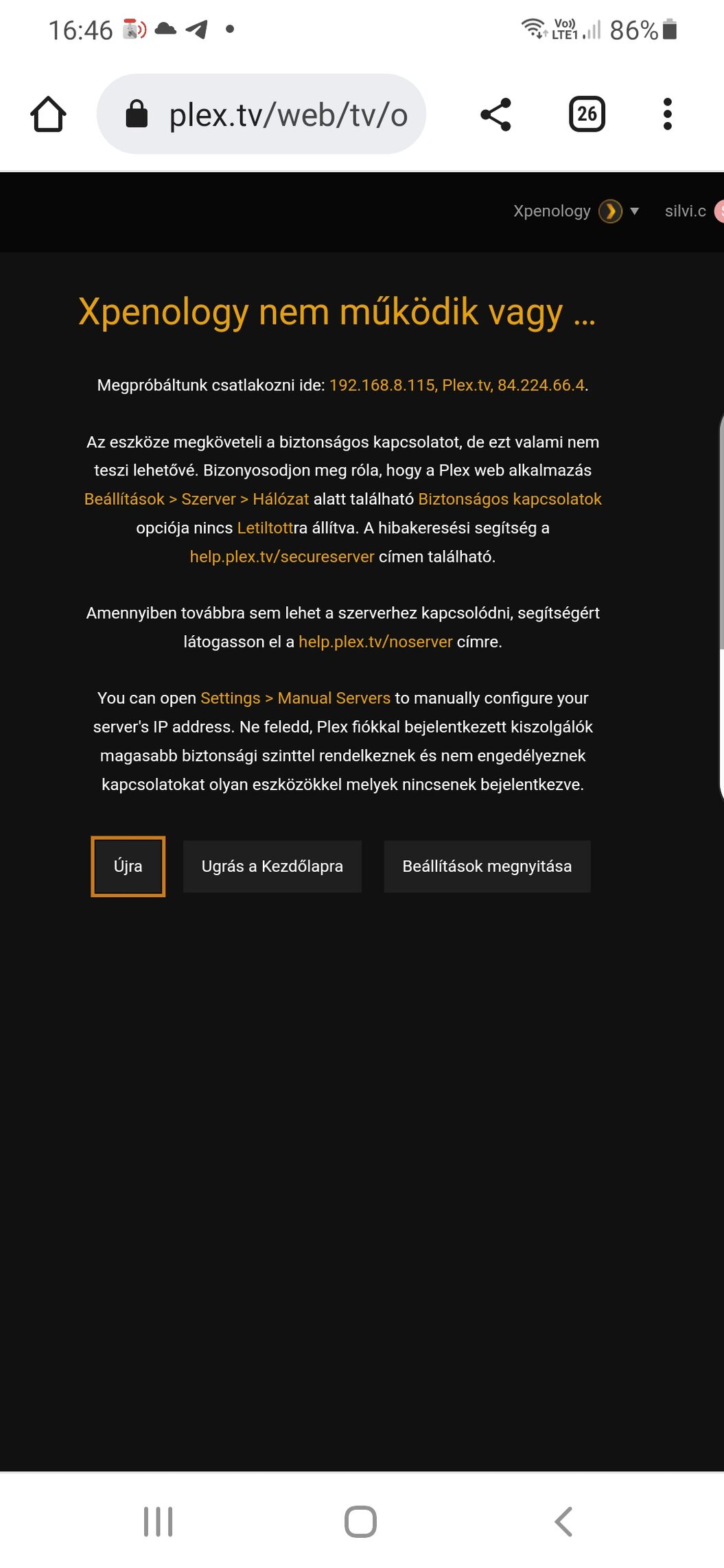

Ez egy tcl meléktermék thomson 43UC6306 tv , firmware V8-S586T02-LF1V . Sajnos app store-ben nincs plex, elméletileg web htlm alapu alkalmazások futnak rajta . Ilyen volt a régi lg tv-m is nem web Os, de ott volt plex és playZ is usb-röl futott.
Erre szeretnék most plex et tenni de nem sikerül. Ezzel a linkkel lehet lehívni a webes plex tv client http://plex.tv/web/tv/opera tévén elindul de hitelesítési gond van! Laptopon működik ez a link , de mobilról már nem ugyan az a hiba mint a tv esetében.
zsolt20
Sziasztok. Tcl tv-m en nincs plex app igy (nem android). Igy url alapon próbáltam csatlakozni , de hitelesítési probléma van . Http://plex.tv/web/tv/opera
Cim megnyitva bejelenkezésnél plex.tv/link azonosítás megtörtét , de utána hibát dob be képet csatoltam róla .
Szerver oldalon tv hitelesítve . Biztonságos kapcsolatoknál előnyben részesít / szükséges lehetőség van . Min kettőt kipróbáltam de nem let jó -

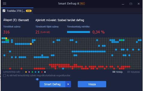

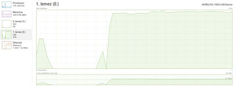

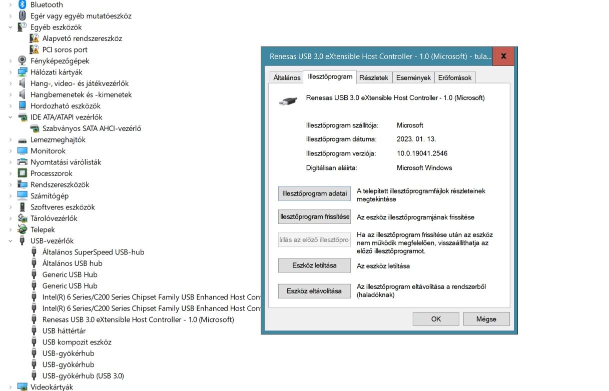

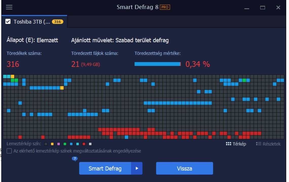

havri1
USB3-as eszköz (alis filléres sz@r talán 10 dodó sem volt a vezérlő, a dokkoló meg egy ugreen, hogy tudom megnézni a típust? Eszközkezelő mást mutat mint a feladatkezelő), a hdd nem tudom, hogy töredezett e, mert 2 töredezettségbentesítő teljesen mást mutat.. Van esetleg javaslat, melyik programmal töredezettségmentesítsem?
defraggler és iobit smart defragja van fent. Utóbbi pro, rendszeresen fut, jelenleg 0 töredezettséget ír. defraggler ssd-nek látja, és 19% töredezettséget ír rá.
Qbit pedig erősen korlátozva van. 11 torrent van bent, már nem tolom ezerrel. globálisan 50 szál, torrentenként max 5. Én is erre gondoltam először, ezért le is állítottam, nagyon minimálisat esett vissza filmindítás után az usb hdd terhelése.
FHD alatt sose volt eddig gond. UHD óta van probléma. Érdekes, mert UHD akkor is megakad, ha a gép mást nem csinál, és nem is nézi más a plexet. FHD alatt amikor futott a torrent, ~1200 torrent mellet, és 2-3-an nézték a plexet, se akadt meg.
Lehet tényleg töredezettség gond? Mondjuk mindjárt ki tudom zárni,átrakom a 2TB SSD-re,és (igaz usb3 szintén), de tesztelem. -
Danex

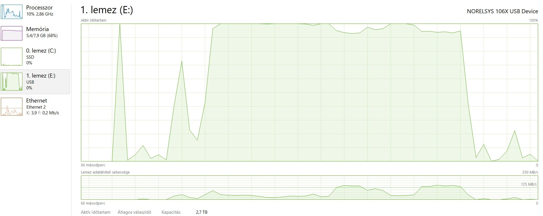

Ennyiből az se tudjuk biztosan milyen usb-s eszköz, erre a vezérlőhoz 2008bol is találtam drivert , szóval valami ősrégi usb2-es eszköz is lehet, ha pedig torrent is megy jó eséllyel töredezett is, egy 5400SMR merevlemezzel akár egy film is sok lehet neki.

Mint ahogy írtam is, nem valószínű, hogy egy ~8MB/s-es adatfolyam pörgeti 100%-on a HDD-t - ami a szűk keresztmetszet volt a mostani esetben. A KODI-nak is valahonnan/valahogyan be kell olvasnia azt a source file-t legyen az egy NFS share vagy egy USB disk, ha a KODI mellett más is használja és pörgeti, szerintem mindegy, hogy min játsza le az ember, nem ezen fog múlni.

Félreérted, nem a HDD natív sebességére értettem, hanem egy USB dokkolóban lévő HDD-n nem feltétlen segít az a tény, hogy lesz a rendszerben egy dedikált médialejátszó.
"Egy külső lejátszóval, nem TV, sok problémád megoldódna."
Ennek fényében reagáltam ezt. Mivel most nem transzkódolási problémája van - mint látszik megy a direct play - hanem a HDD pörgött 100%-on (és valószínűleg nem a ~7.5MB/s-es remux sorozat fektette ki).

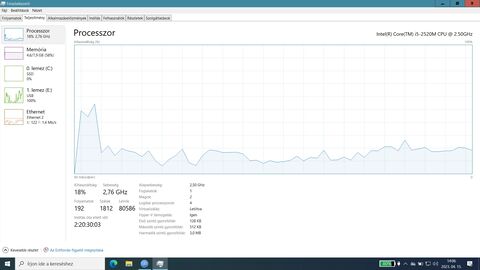

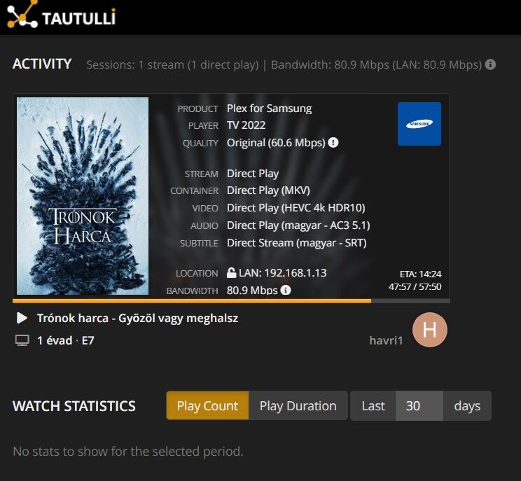

havri1
Gondoltam megnézem a Trónok Harcát.
Game.of.Thrones.COMPLETE.2160p.HDR.BluRay.REMUX.HEVC.DTS-HD.HUN-KataklysmHelyi hálózat, de akad fél óra után kb megakad, és utána lassítva játssza le. Kb 2 perc után megint elkezdni x ideig normális sebességen.
Mi lehet a gond? HW?
i5 2520M, 8GB ram, hdd, w10, gigabit lan (tv 5ghz wifi, de lanon is ugyanez, az sztem mondjuk csak 100Mbites).Tautullit most rakom fel, de nem hiszem, hogy sebesség gond.
Multibit

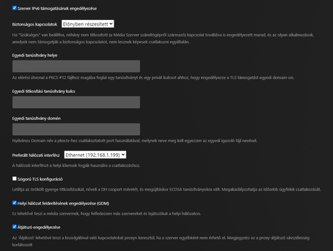

SunMount3r
Biga123 #14529 üzenetére
Úgy érted, ha felirat van beállítva a lejátszás során azt nem "natívan" jeleníti meg a Plex app, hanem minden esetben rágégeti az eredeti képre, ergo transzkódolja a videót? Azt hittem ez kb. úgy meg, mintha SMB megosztásból játszaná le a videókat és akkor a feliratokat is onnan "tölti" be, de nem "ráégeti". (Márha ki van kapcsolva a transzkódolás).
Szerk.: Itt vannak a server hálózati beállításai, itt minden rendben van?:

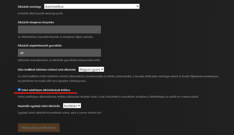

Ahogy scream is írja a kliens igényli a transcode ot, de mivel te letiltottad szerver oldalon nem fog elindulni a lejátszás.
Szal vedd ki a pipát a szerver beállításainál , és hagyd neki h kódoljon ha van rá igény . -

Én arra tippelnék, hogy ugyan le van tiltva a transcode, de a kliens (TV-s Plex app) nem támogatja az adott médiaformátum lejátszását (direct play), így kliens oldalról csak a transcode lenne az egyetlen járható út.

Hello!
A Win11-es gépen fut a Plax Sever a Hisense 40A4BG TV-n alapból fent van a Plex app és elvileg összeszinkronizáltam vele a Plex fiókomat. De amikor el akarok indítani egy videót, ezt írja ki: Not enough CPU to transcode this item.
A transzkódolást a server-ben elvileg kikapcsoltam:
Milyen beállítás hiányzik még? Vagy mi lehet a gond?Köszi!
