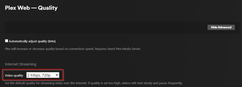

Most én is megakadtam a Plex-el! Eddig hibátlanul használom a Shield Pro-n, most egy másik TV-hez vettem egy Xiaomi TV Stick 4K-t. Legnagyobb részt TrueHD Atmos hangsávval ellátott filmeket gyűjtöttem.
A Stick csak transzkódolással hajlandó lejátszani ezeket a következőképp:
- TrueHD sáv kiválasztva: video és audio transzkód
- ha átváltok sima DD sávra, akkor direkt lejátszásra váltja a videót és audiót is
- ha kikapcsolom a video transzkódot a szervernél, akkor meg nem tudja lejátszani a fájlt TrueHD hangsávval.
Mi a fenéért nem elég neki csak az audiót átkonvertálni? Szerencsére legtöbb esetben mellé van téve a DD sáv is, csak akkor azt jegyzi meg, ha kijövök a házimozihoz újra vissza kell váltanom. A Stick csak simán a TV-be van dugva, nincs külön hangcucc.
DTS-HD-t meg csont nélkül lejátszik, mikor ha jól tudom pont a Dolby visszafelé kompatibilis, DTS-hez meg külön licensz kell.
Valakinek van ötlete, hogyan lehetne kikerülni a video transzkódolást? -

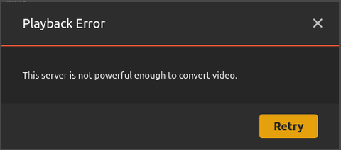

Már megy transzkódolás nélkül minden kliensen, de akárhogy állítom a Plex-et szerver és kliens oldalon is, mindenhogy akad, pedig a CPU terhelés nem vészes.
Viszont most kirpóbáltam a Jellyfin-t. Az a furcsa, hogy magasabb a proci terhelése úgy, hogy csak audio és konténer átalakítást engedek, de mégsem akad.
Nem jöttem még rá az ellentmondás okára.

Három kérdésem merült fel a Plex beállítása kapcsán.
1.) Miért van az, hogy ha kikapcsolom a video transzkódolást, akkor semmilyen videót nem játszik le a Plex?
Ezt most android kliensen próbáltam.
Ugyanazon a telefonon, ha lokálisan ott van az eredeti file, akkor simán lejátsza, hiszen mezei h264-es mkv.2.) Mi az a minimum hardver, amin megy folyamatosan mondjuk a 1080p szoftveres transzkódolás.
Kinek milyennel sikerült és milyen minőségi beállítással?3.) Valakinek sikerült már linux alatt AMD IGP-vel beüzemelni a plex szerver oldali hardveres gyorsítást?
Állítólag lehetséges: [link]Kössz előre is!

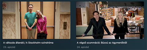

Konkrét fájlnevet most nem tudok írni, de az NCIS sorozatnál vettem most észre tegnap (de mintha a Cobra11-nél is lett volna ilyen problémám korábban).
Az első résznek 1,5 órásnak kellene lennie, mert ez volta pilot. A letöltött verzióban viszont 2x45 percre van bontva és S01E01 és a S01E02 fájlnéven szerepel. Ezt szeretném egybe rakni.#15002 enginev3.0: köszi, este kipróbálom.
blakey
Ezt elvileg filmeknél az összefűzés menüponttal meg lehet csinálni, de a sorozat rászre ha rákattintok nincs ilyen menüpont. - fájlokra vonatkozik, tehát ha van egy fájlod, amit 2 részre bontottál, akkor azt összeilleszti. Amire te gondolsz, az más elbirálás szerint működik. Minden tvdb/tmdb szerint kerül megjelenítésre, ha ott is külön vannak a részek, akkor Plex alatt is úgy lesznek, illetve fordítva.
Olyan is előfordul, hogy pl. 2 epizód van "egybe gyúrva", akkor a nevében kell megadni a két részt. Pl. The.Big.Bang.Theory.S12E23E24, ami Plex-ben így fog megjelenni:
Tudsz írni egy példát, ahol a Plex szerint 1 epizód van, viszont kettőnek kéne lennie?
