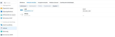

Vertigo18
Üdv! A Synology topikból ide irányítottak.
Annyi lenne a gondom, hogy a Synology 218Play-emre telepítettem a Plexet, majd indításkor irányított a Plex oldalára. Ezután be kellett jelentkeznem, majd nem jött a következő lépés, konkrétan az, ahol a meg kellett volna adnom a Nasom elérési útját.
Ezt hogyan lehetne megtenni?

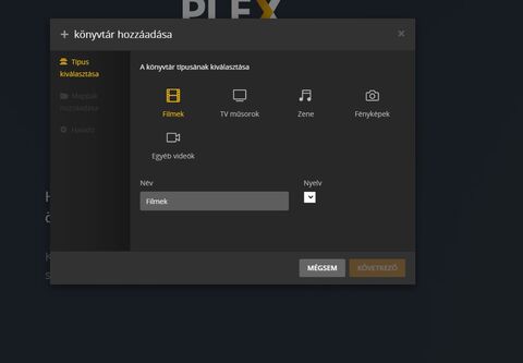

nylontacsko
Gép csere után (Mac Mini M1-re) a Plex nem látja a külső meghajtón lévő filmes mappáimat (?) a sorozatokat (ezek külön mappákban vannak) igen.
Egyszerűen nem tudok rájönni miért lehet ez.
Természetesen finderben látom a mappákat, a tartalmakat meg tudom nyitni és le tudom azokat játszani.
Miért lehet ez? -

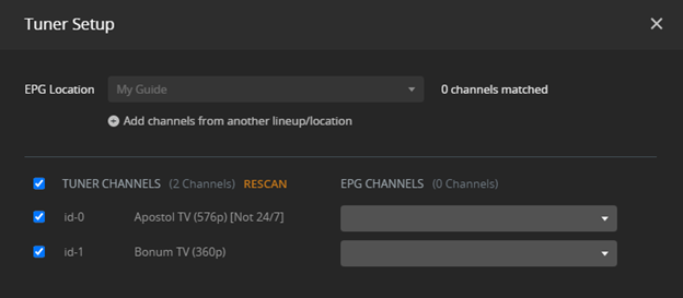

schferenc77
sikerült előrébb jutnom. Van egy rendes m3u fileom, amiben benne van a két TV adó. Ezt megetettem az xTeVe-vel, látja is rendesen, benne van a két stream.
Az m3u4u-val készítettem a két csatornához egy xmltv file-t, letöltöttem, de elég üresnek néz ki, gyakorlatilag csak a fejlécet tartalmazza.
Amikor beolvassa a Plex, akkor látja is a két TV csatornát, de EPG-t nem, és utána ezt a hibát dobja, ha megpróbálom véglegesíteni:

schferenc77 #12910 üzenetére
A benne lévő tartalmat kell beírnod a csatorna url-be.
ugyes
schferenc77 #12907 üzenetére
Én ezt használom. És az xteve-ben kell hivatkozni a xmltv-re, ami ebben lesz.
schferenc77
Plex-ben szeretnék két db IPTV csatornát beállítani. Egy leírás alapján eljutottam az xTeVe virtuális tunerhez, amiben fel is vettem szépen az m3u8 linket az adott csatornára. Elkezdeném a Plex-ben a DVR/Live TV opciót, meg is talája a hálózaton a virtuális tunert, de ország/irányítószám megadása után is xmltv útvonalat kér, nekem meg olyanom nincs.
Nem feltétlenül szeretnék komplett IPTV adó listát betölteni, nekem konkrétan ez a kettő csatorna kell (Bonum TV és Apostol TV, nem röhög, nagyinak kellenek).Valami ötlet, hogy mit kellene az xmltv útvonalra beadni, illetve hogyan generáljak/találjak xmltv filet ehhez a két csatornához?
