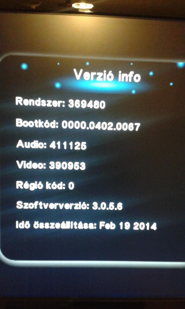

Gyakorlatilag úgy jártam mint gabec1203, és a 3.0.5.5-ös 60-as bootloaderes hozta vissza az életbe a cuccost.
Ahogy látom mások is szívtak ezzel az új firmware-es (3.0.5.6, 67-es bootloaderes) cuccal.
Most még próbálkozok... -

Anonymus23
Nos, megjött a cuccos, elvileg minden rendben van vele (kivéve Wifi), a videóból megismert menü fogadott.
Kipróbáltam azonnal egy BD3D iso filmet, és szépen vitte, minden működött rendesen.Nekem egy ilyen firmware van rajta:
Ezt vajon honnan lehetne letölteni vagy lementeni a cuccosról?
Egyetlen dolog zavar:
A wifi nem hajlandó működni. Először azt gondoltam, hogy távol van a routertől.
Most idetettem a router mellé (20 cm - WDR4300-as) de nem látja egyáltalán, nem hajlandó csatlakozni, nem hajlandó keresni a wifit (nagyító gomb). LAN-t megtalálja azonnal, de wifi-t nem.
A kis ikon alul az világít, de más semmi...
Hogy lehetne ezt életre kelteni?Felraknám rá az új firmware-t is, de amíg nincs meg az eredeti addig nem próbálkoznék vele...
