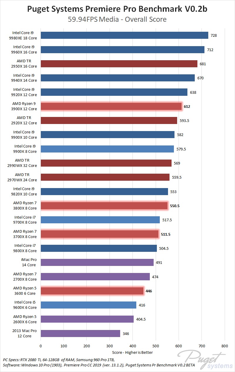

wsanyi
Whysperer #52 üzenetére
Igen, arra én is kíváncsi vagyok. A TR 3000 elvileg 48 magig fog skálázódni amivel elvileg biztosan veri a 28 magos XEON-t. Főleg, hogy az SKYLAKE-X alapú, és az rosszabb, mint az asztali vonal. Tehát még ha menne is 5 GHz-en normál körülmények között, akkor is jóval kisebb lenne az IPC-je. Azt elvileg bőven veri 1 szálon/magon a ZEN2, és nyakunkon a ZEN3. Kíváncsi leszek, hogy hol vált először 7 nm EUV-re az AMD, mert ezt a keresletet már így sem tudja kiszolgálni rendesen. Elvileg ha átállnak asztali fronton és mobil fronton a 7 nm EUV-re, akkor felszabadul rengeteg kapacitás, és még ott vannak a GPU-k is, amikből a csúcs valószínűleg már csak 7 nm EUV-n fog tudni jönni, hogy kellő mennyiséget tudjanak gyártani belőle. Izgalmas időszaknak nézünk elébe, de lehet, hogy csak folytatódik, ami 2,5 éve elkezdődött.
Whysperer
Mi is használunk TR-s és Mayaba is kegyetlen jól mennek,de ezek a 2-es TR-ek és van 3700x ryzen is itt brutál jól megy Houdiniben es Maya-ban is. na ezek 3000-es TR-k ha a 3700x-ból indulok ki akkor kegyetlenek lesznek. Bár nem tudom árban mit kóstolnak majd mert ahhoz,hogy asztali legyen nem olcsó és ahhoz ,hog y renderre küldjem ahhoz meg itt vannak nekünk az EPYC gépek. nagyon kíváncsi leszek ,mert erre várok 3000 TR-re
X Factor
RelatÍv az egész. Production enviro esetén abszolút szoftverfüggő, h. hogyan reagál az alatta lévő hw-re.
Agisoft-ban pl simán előfordul h. egy 9900k veri a 48 szálas TR-t, aztán meg ha Redshift-ben kell texeket konvertálni akkor a TR húz el, Houdini-s szimuláció esetén szintúgy. SzÍvtam ezzel eleget, mert kb a pugetsystems tesztekben használt softwarek fele megfordul a kezem alatt és mi is mértünk rengeteget. -

huskydog17: Videó enkódolás/szerkesztés területen ugyanis már valós gyakorlati előnyt tudnak hozni a 16 magosok.. Jó ha így vesszük a gamerkedést akkor van értelme, de azért ez már tényleg nagyon szűk réteg. -
huskydog17
Ez csak marketing rizsa.
A Ryzen 3900-as széria zéró gyakorlati előnyt hoz a 3700X-hez képest, 1-2 játék van, ahol kapsz 3-5% tempóelőnyt és ennyi, lepkefing kategória.
Aztán lehet, hogy majd világszerte az az 5 ember, aki néha elindítja az AotS-t, majd növleheti az e-penis-ét, hogy 3 fps-el többet kap.
A játékosok alatt az AMD lehet, hogy azokat a felhasználókat érti, akik játék alatt valós időben veszik fel videóra x264-el. Videó enkódolás/szerkesztés területen ugyanis már valós gyakorlati előnyt tudnak hozni a 16 magosok. -
