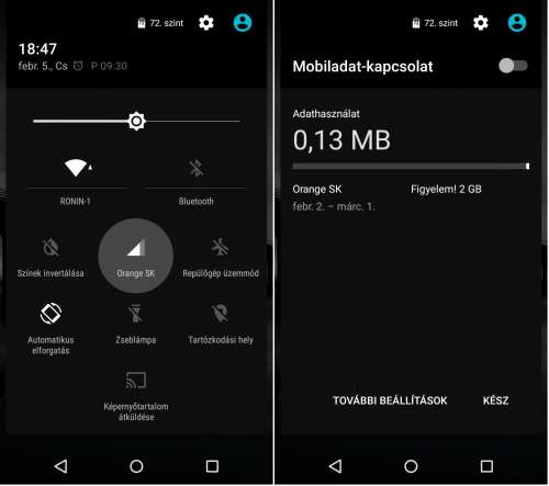

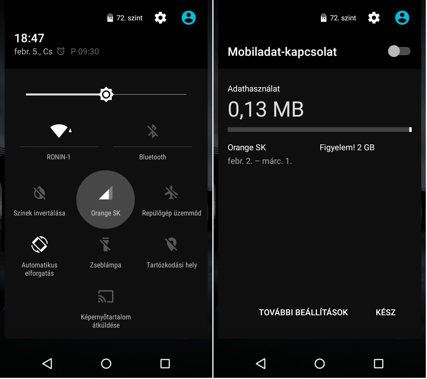

igen. 5.0.2 feature:
4. One of the major hits was that switching data on now requires at least 4 touches...yes i know aosp has it like this but...Moto being an oem could have made it simpler... For someone like me who toggles data several times a day, this is hectic.
One thing again moto failed to do was to remove the drop down quick setting when a secured lock screen is used. How the hell it is secure when any one can swtich off the data and swtich on air plane mode or even use my phone as a wifi hotspot.. -

ronin79 #13496 üzenetére
ami ebben rohadt idegesitő, hogy nem engedi egyből bekapcsolni ha elhuzod a kapcsolót, minden alkalommal rá is kérdez, hogy biztos bekapcsolom-e. Mint valami ovodában... én naponta többször kapcsolom, ugyh nekem spec rém zavaró volt, a 4.4. alatt power toggles-al 1 kattintás, itt meg 4.
ronin79
BtommyX #13495 üzenetére
Nehéz olyan romot csinálni hogy mindenkinek megfeleljen
Speciel ami neked gond, nekem nem is hiányzik, sosem használok mobilnetet, ha meg mégis kéne akkor az három tap amivel eléred igazán nem sok, legördít, tap az ikonra és tap a ki/be kapcsraSokkal rosszabb volt az idétlen (buzis) színösszeállítás az egész rendszerben
BtommyX
Nekem eddig a legnagyobb gondom az adatkapcsolat gombal van. Jólenne, ha mondjuk long tap-ra lehetne ki-be kapcsolgatni a Mobile data-t.
4.4 alatt Power Toggle-t használtam, de 5.0-ra még nemraktam fel, lehet hogy ha ezen nem változtatnak, akkor visszatérek a PT-re.

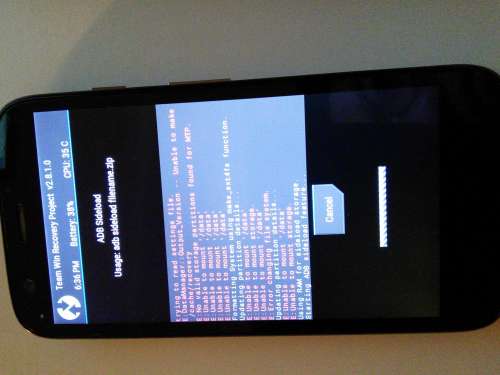

Próbálj újabb TWRP-ét 2.8.3 már jó az alatt nekem nem ment az MTP. Telefont Recovery-be gépre feldug, Recovery-ben mount majd (disable/) enable MTP. Gép fel kell, hogy dobja az új eszközt, és ott kell legyen rajta a twrp mappa.
kakukkmarci
ronin79 #13486 üzenetére
Még nem csináltam meg, de már letöltöttem a telepítő fájlokat.
Ha fastboot-ban újratelepítem, akkor a gyári recovery-nek kell visszajönnie, ugye ?
Van használható TWRP és Titanium mentésem is, abból elboldogulnék utána. Azt mondod, hogy a TWRP-k még nem tökéletesek a lollihoz ? Az azért megnyugtató annyiból, hogy nem biztos, hogy nálam a hiba... -
ronin79
kakukkmarci #13485 üzenetére
Amit korábban írtam, h. rakd vissza a gyári 3e recoveryt xda-ról és csinálj abban FR-t megvolt?
Ha nem, akkor fölösleges twrp-n és a hibákon törnöd a fejed.
Kb.10x csináltam már mentés-visszaállítást twrp-ben lollipop óta. Volt ami tőkéletesen működött, de volt olyan is ahol pár telepített alkalmazás fc-zett és kellett neki egy data törlés, de volt olyan eset is amikor semmilyen fájlkezelő nem látta az sd tartalmát, de a tárhelyinfónál 10giga foglalt volt és
volt olyan is mint nálad, h. twrp mappa helyett csak egy kiterjesztés nélküli fájl volt, viszont a twrp fájlkezelője rendesen mutatta.
Egyszerűen a twrp nem kompatibilis még a lollipoppal. Xda-s pajti S0bes képtelen mentést csinálni ugyanazon a gpe romon mint ami nekem is van és ugyanúgy nem android analfabéta, úgyh. nem felhasználói tehetetlenségből.
Ha egyszer valami elszaródik a data partíción a büdös életben nem fogod tudni custom recovetyből javítani. -
kakukkmarci
Sajnos nem ez a baj. Van több mentés is számítógépre kimentve.
Egyszerűen a TWRP könyvtár sem jön létre, amit backup-kor ír a TWRP. Legalábbis azon az elérési úton biztosan nincs, csak egy kiterjesztés nélkül TWRP fájl...
Ma megpróbálom a könyvtárat kézzel létrehozni és aztán a recovery-vel egy mentést csinálni.
Bár már a régebbi mentések visszaállítása sem lényeges.
Pár beállítás és adat lett volna lényeges, de azokat már kinyertem máshogyan.
A lényeg az lenne, ha vagy egy jól működő kustom recovery-m lenne, legjobb úgy, hogy előtte vissza tudnám állítani a gyári szűz állapotot.
Vagy egy szűz 5.0.2-t flash-elek...
Eddig csak downgrade-újra upgrade módszerrel próbálkoztam, ha jól emlékszem. -

kakukkmarci
ronin79 #13437 üzenetére
Értem. Nem, sajnos ez a módszer sem működik, marad a lollipop.
Aztán a recoveryből újraindításkor a boot-olás kék képernyővel végződik és nem lép tovább.
XDA-n is könyörgött valaki valami megoldásért, hasonló baja lehet, mint nekem, ezt javasolták neki :
"Solution For XT1033 : Flash 5.0.1
1.Flash a 4.4.4 XT1032 gpe firmware
2.update or sideload 5.0.1 from recovery or wait for the official 5.0.1 OTA( I got it this morning)
3.install it and reboot ( you ll have no signal )
4.flash 4.4.4 XT1033 modems through bootloader and reboot
5.Everything will work"
Szerinted ez jó lehet ?
Most csináltam egy backup-ot, a recovery fájkezelőjében látszanak a fájlok, megpróbálom kimenteni OTG-n.
Bár a másik bajom az, hogy nem a régebbi mentést nem tudom berakni a TWRP mappába, mert látszólag nem is jön létre, a helyén csak egy kiterjesztés nélküli TWRP fájl van és így a Tianium-mal nem is tudom visszaállítani az adatokat. -
