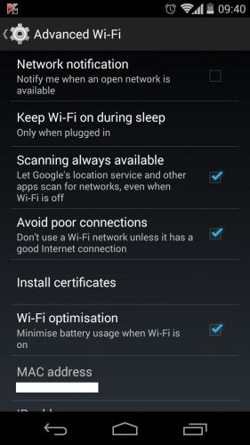

pedig a power toggle-n kikapcsolom és a wifi jel is eltűnik status bar-ról. ilyenkor is bekapcsolva maradna?
mindegy, kikapcsoltam, amit írtál.(#14734) cSuwwi
az első képen látszik, h nincs töltőre dugva -
