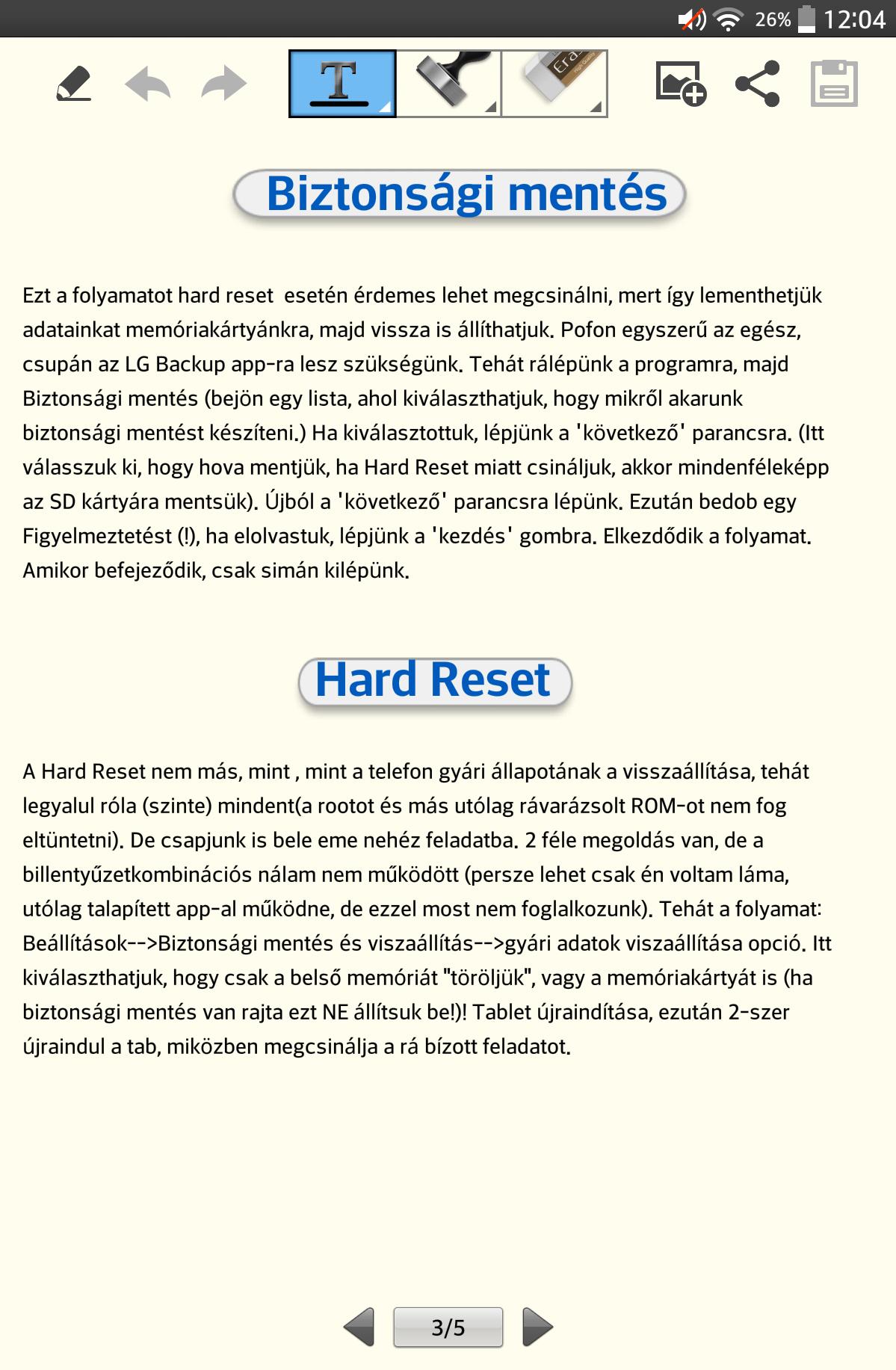

Kérdés: HARD RESETet hogyan lehet csinálni? Sose próbáltam, fizikai gombot se találok hozzá, mint a Wayteq-emen volt.

A rezgés kikapcsolása:
Aláhúzás kikapcsolása:
Bizonyíték:
