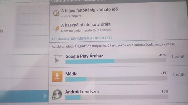

Sajnos borzalmasan eszi a Gugli féle play store a zenergiát tabomból. Cirka 49%-t felelős mondjuk 0, 1 vagy max 2 % helyett. (KitKat rom + root)
Z telefonomon volt ugyanez, de ott egy xposed framework + greenify megoldotta a problémát.
Sajna Greenify + root nem elég mert nem tudja jegelni a nyavalyás bughalmaz store-t.
Nálatok most mi a helyzet? -
