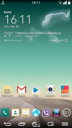

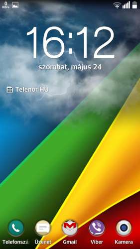

kezdőképernyőm:

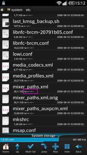

DroiDMester #34439 üzenetére
Nagyon hálás vagyok főleg, hogy képekkel és pontos leírással segítettél!!!!!
Viszont sajnos most is tégla lett a teló.
Ezek szerint ez így nem működik.De mégegyszer köszönöm!

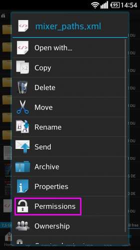

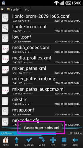

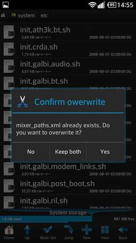

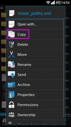

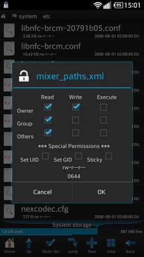

Soltee #34437 üzenetére
Felteszed a telóra ezt a Free Root Browser -t
letöltöd ezt a mixer_paths.xml -t
Felmásolod a telóra a mixer_paths.xml -t, el indítod az előbb feltelepített Root Browser -t, megkeresed a Storage/sdcard0 mappát és itt megkeresed amit felmásoltál a telóra mixer_paths.xml -t, ezután a mixer_paths.xml -en rajta tartod az ujjad, és a felugró ablakban kiválasztod a Copy -t
Valószínű valamelyik műveletnél felfog jönni a SuperUser kérelem ablak, amit engedsz neki!
elnavigálsz a system/etc mappába és itt megnyomod bal alul a paste gombot, itt megfogja kérdezi hogy felül akarod -e írni, itt rányomsz a Yes -re
kis idő után alul megjelenik egy felugró kis üzenet, hogy pasted mixer_paths.xml
ezután a mixer_paths.xml -en rajta tartod ismét az ujjad, és a felugró menüből kiválasztod a permissions -t
a felugró ablakban PONTOSAN így jelöld be a pipákat!
Majd okézd le, ezután még ellenőrizd hogy valóban át állítódott a permission rw-r--r-- -et kell látnod!
Ha ez is rendben van mehet a teleónak egy Restart!
