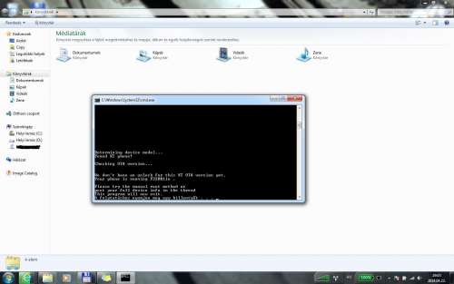

hito
DroiDMester #30069 üzenetére
Assze ez még nem volt. Már töltöm is, köszi.
Addig itt egy screenshot, 4.2.2 root próba, ezt írja:
F320K11C_00.kdz -vel nem próbáltad offline módszerrel frissíteni?
