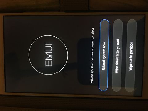

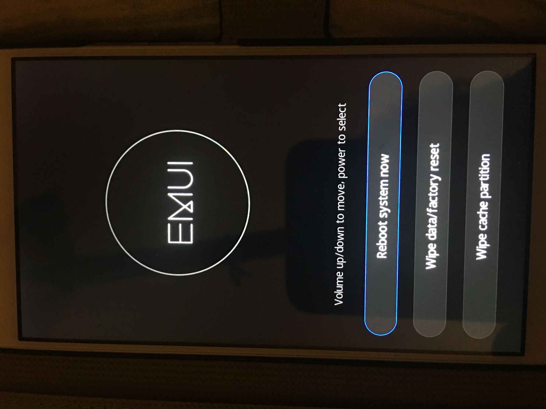

Gadgetfan_
Különben meg tényleg magától nem indul így csak a lenti módon lehet ezt elő csalogatni
Reboot system now és újra fog indulni a telefon.
Valószínű ki kapcsolta és a hangerő fel meg a bekapcsoló gombot egyszerre nyomta vagy újra indításnál megnyomta a hangerő fel gombot.
Valószínű, ha össze-vissza nyomkodta akkor csináltál egy FR azért ált vissza a gyári beállításokra.
A szerkesztés gombot meg használd légyszíves van rá 5 perced..

Gadgetfan_
Balathruin #10697 üzenetére
Ilyenkor mindig tagad, azt mondja ő nem csinált semmmit egyszer csak ilyen lett.
Gadgetfan_
Egy óra mókolás, az gombok és kijelző nyomkodásának minden létező permutációja után sikerült legalább életre kelteni a telefont, viszont csak a gyári alapbeállitásokkal, minden adat, kép meg beállítás ment a kukába, kezdhetem előről felépíteni anyám telefonját. Szerencsére csak két hetes, még nem volt annyira belakva.

Gadgetfan_: Csak úgy nem lesz ilyen. Ha nem tudni mit csinált, segíteni se lehet különben még jobban össze lesz kutyulva.

ORCA58
Gadgetfan_ #10691 üzenetére
És hogy sikerült ide jutni? Nem hinném, hogy csak úgy magától?!
