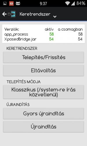

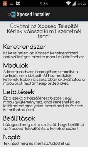

Xposed-et innen töltsd le és telepítsd.Majd ha kész,nyisd meg és válaszd a "Keretrendszer"-t.
Utána a következő kép fog fogadni,csak annyi különbséggel,hogy nálad a zöld számok helye üres lesz.
Itt válaszd a telepítés frissítést.Ha végez indítsd újra a telefont.

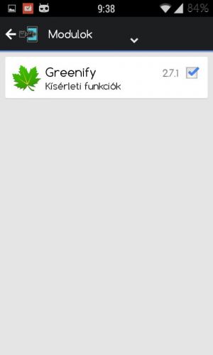

Utána újra nyisd meg a programot majd válaszd a "Modulok"-ot.
Nálad a Greenify - Kísérleti funkciók-nál nem lesz pipa.
Pipáld ki,majd indítsd újra a telefont,hogy aktiválódjon.

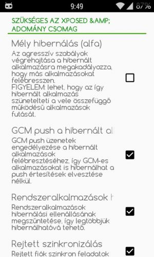

Utána nyisd meg a Greenify-t,a menüjében keresd meg a kísérleti funkciókat és a mély hibernáláson kívül mindent pipálj be.

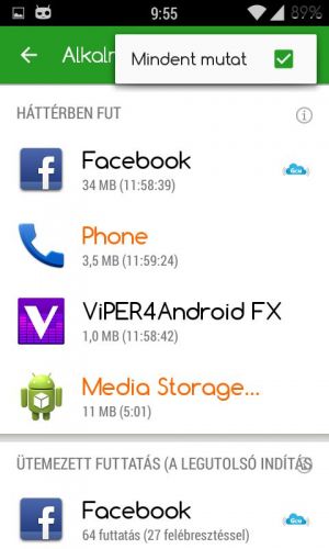

Utána Greenify kezdőképén + jelre nyomj,és közvetlen utána jobb felső sarokba a 3 pontra,amivel lejön egy kis ablak.Ott tegyél pipát a mindent mutathoz,majd tekerd le és válaszd a több mutatása lehetőséget.
Ezek után bármit hibernálhatsz,csak a rendszer alkalmazások közül pár elég agresszív és többször kell nekik megmondani,hogy mihez tartsák magukat.De mindent egybevetve gyerekjáték az egész.És utána már tényleg látványos a javulás.Mondjuk ahhoz,hogy beálljon a rendszer kell némi idő,de 1-2 nap múlva már a tényleges teljesítménye látható.[ Szerkesztve ]
