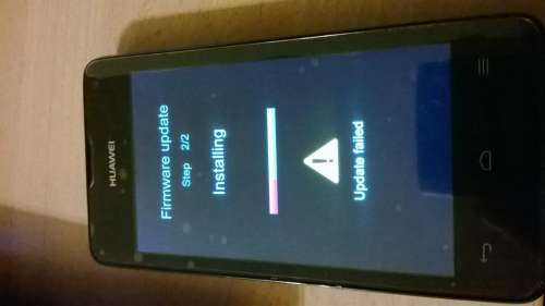

Valószínűleg a telefonon gyárilag magasabb verziójú gyári rom volt, mint amilyet ráraknál, ezért nem engedi telepíteni (nem szereti a downgrade-et). Esetleg az is bekavarhat, hogy az a rom független telefonokra van, de ebben nem vagyok biztos.
Keress egy frissebb verziójú gyári romot, már többször linkelték, de nem emlékszem, hogy hol
sagit
Húgom T-s telója már nagyon odavan, nem tudom miért, nicns tele alkalmazással, de fagyogat stb stb, FC-ket dobál meg ilyenek.
Gyári romot újrahúznám neki clean installal, hogy csináljam? Jó úgy ahogy az első hsz-ben van? (felmásolós, frissítős)
