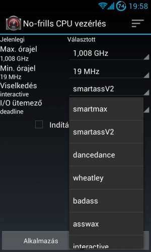

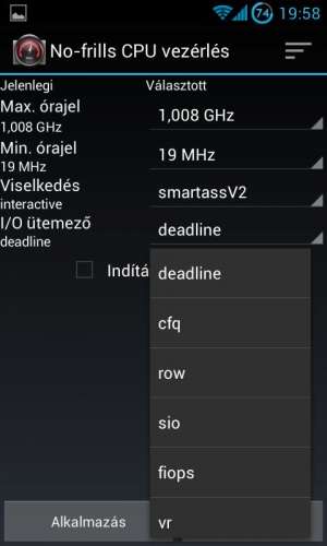

sonny007 #11320 üzenetére
Az IO schedulerek a tárhely kezelést szabályozzák, na most ez az a téma amit nem fogok neked bővebben kifejteni itt, van amivel az írásnak van nagyobb prioritása, van amivel az olvasásnak, mindnek vannak előnyei és hátrányai, és őszintén szólva nem tudok eleget a témáról...
noop: jó akksiidő, csökkentett teljesítmény
row: read over write: gyorsabb olvasás, lassabb írás
deadline: gyors, de nagy terhelésnél hibázhatésatöbbiésatöbbi: Egy google kereséssel elég sokat találsz a témáról, abszolút legjobb beállítás nincs, vélemények vannak.

fricy81
sonny007 #11293 üzenetére
Én Cextel kernelét használom CM10.1-el, tapasztalatom szerint gyorsabb mint Kra1o5 által kiadott kernel.
Stock kernellel nincs összehasonlítási alapom, és a másik két kernelről sem tudok mit nyilatkozni, pláne hogy az egyik csak CM11-hez készült el.
Amiben jobb lehet, az a CPU governor-ok, a gyártók általában konzervatívabb beállítást választanak, ami nem biztos hogy a legotimálisabb a TE igényeidhez. Pl. nekem a smartassv2 governor bevállt, a gyári azt hiszem az ondemand-t használja. Ezen kívül pl alacsonyabb órajelen járathatja a processzort mint a gyári beállítás, így elvileg jobb lesz az üzemidő... Plusz azt olvastam valahol, hogy stock romon Cextel kernellel nem lövi ki a rendszer a systemui-t ha kevés a memória - ez az a jelenség amikor eltűnik a fenti státusz sor pár percre ha játszol. Nem teszteltem, nem tudom így van-e tényleg.
Ha mókolt gyári rendszerhez akarsz új kernelt rakni, akkor ezekhez a funkciókhoz kell egy app is amivel tudod állítgatni az órajelet, playen biztos találsz valamit, ajánlani nem tudok. Cyanogenben ez már gyárilag benne van...Ha figyelsz arra, hogy a rendszerhez való kernelt rakd fel (stock rendszerhez stock kernelt, miui-hoz miui kernelt, stb!!), és csinálsz kernel csere előtt TWRP/CWM backupot, akkor minimális a csere kockázata, ha para van akkor csak a boot partíciót kell visszaállítani. Cache/dalvik wipe kell, data wipe nem szükséges kernel cseréhez.
És még egy tanács: csak olyan kernelt rakj fel amit már előtted mások is kipróbáltak, nem tanácsolom, hogy te legyél az első aki nekiáll tesztelni.
