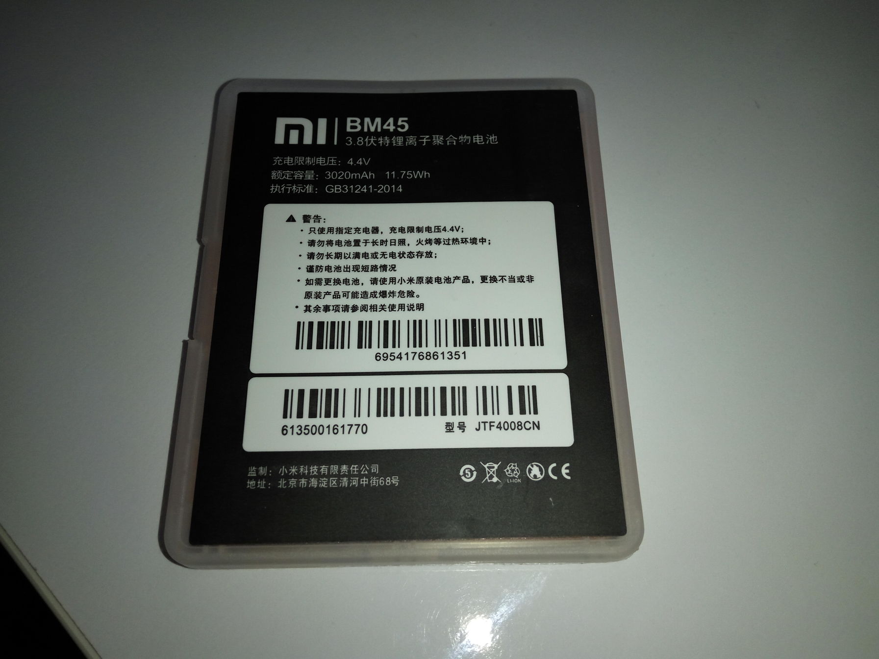

Megjött, még tesztelés alatt. Ami biztos, hogy nem olyan kamu, amit kikiáltanak 6000 mah-snak és 1000 csak.
3.5-4 óra SOT megvan, de ennyit tud a nohon is .. tartalék akkunak jó. -

Terentius
Szerintem eredetit nem is nagyon árultak külön vagy nagyon az elején. A Nohon valóban jó, csak győzzed kivárni.
BalanceR
Az elsők között voltam, aki Nohon akkut rendelt, és most jelentem, hogy kb egy-másfél év alatt elhalálozott
100%ról 10-20 perc SOT, 3óra készenlét, és már csak 10%De volt olyan is hidegben, hogy magától 90-ről 3-ra merült 2perc SOTtal, kb 1 óra alatt.
Egy 1700as powerbank simán feltölti 0-ról 100-ra fél óra alatt, szóval biztos, hogy halott a cella.

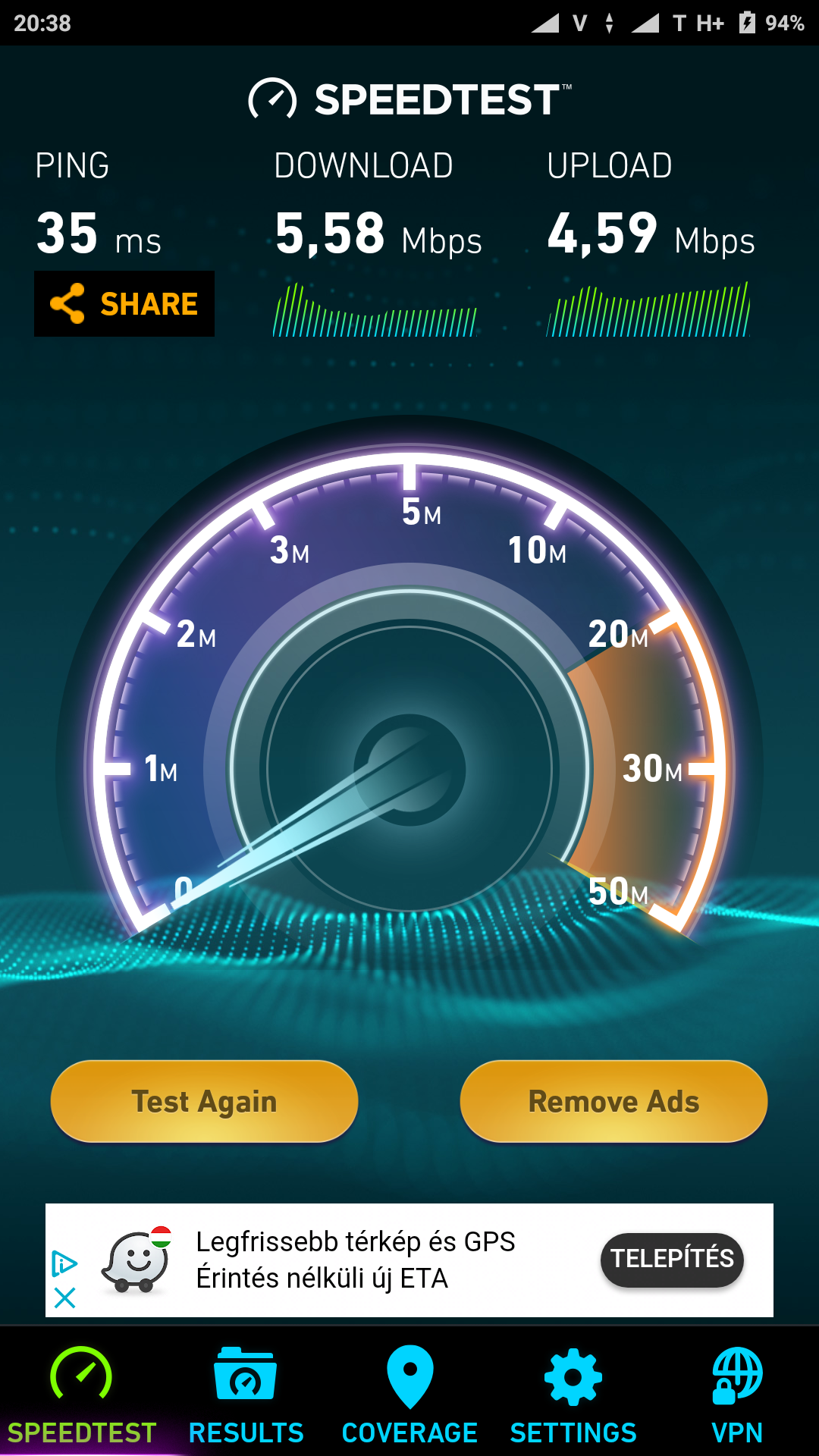

Még az lenne a kérdésem, hogy ha használom mondjuk a google maps app-et (navigációra), skype-ot, vibert stb.. Ezek 3G-vel mennének jól (ha esetleg átváltana)? Nagy különbség lenne 3G és 4G között?
Illetve ezt írják a Telenor honlapján :
4G/LTE-vel lefedett területen: letöltés: 20-150 Mbit/s; feltöltés: 3-50 Mbit/s
Megnéztem speedtest-el és nekem ezek jöttek ki :
Le: 31,66 Fel: 7,14
Le: 23,24 Fel: 2,17
Le: 30,53 Fel: 2,52Nem kevés ez egy kicsit?
joergie
adrian94 #21566 üzenetére
A B20 csak egy 4G szabvány, bizonyos 800mhz-es húllámhosszon, tehát hasonló a 2G hálózatokhoz. 3G hálózatoknak sokkal kissebb a hatósugara, és úgymond lélegzik a hatósugara, szóval minél többen használják az adott tornyot, annál kissebb a hatósugara.
Vannak más LTE/4G szabványom, b3, b7, b40 stb, ezeket tudja a telefon, tehát városban, sűrűbben lakott területeken nagy valószínűséggel találni fog 4G hálózatot. Az a baj vele vidéken, ahol sok helyen kellene a B20 a jó sávszélességhez, és csak 3g (HSDPA) van, hogy az sokkal jobban meríti az akkut(és alacsonyabb a sávszélesség, bár szerintem ez még nem lenne baj), és a fenti jelenség miatt sokszor csak edge lesz elérhető, ami használhatatlan.Sok telefonnál bár a chipset(itt helio x10) tudná a B20-at, de mivel beépített antenna hiányzik ehhez a 800mhz-es b20-hoz, így hardveresen nem lehetséges bekapcsolni, így ebben a telefonban sincs utólagos lehetőség.
adrian94
Ebben a telefonban nincs B20 ha jól tudom. De ha nem a wifi-t használom, hanem a mobilnetet akkor a térerő mellett azt írja, hogy "Telenor 4G". Ez hogy lehet? Nem 3G-nek kéne ott lenni, mivel a 4G-t nem tudja!?

include777
No a 4200as aksim belföldi feldolgozása továbbítva. Amint nálam, tesztelem és írok velemenyt, tud e 25%al több üzemidőt.
