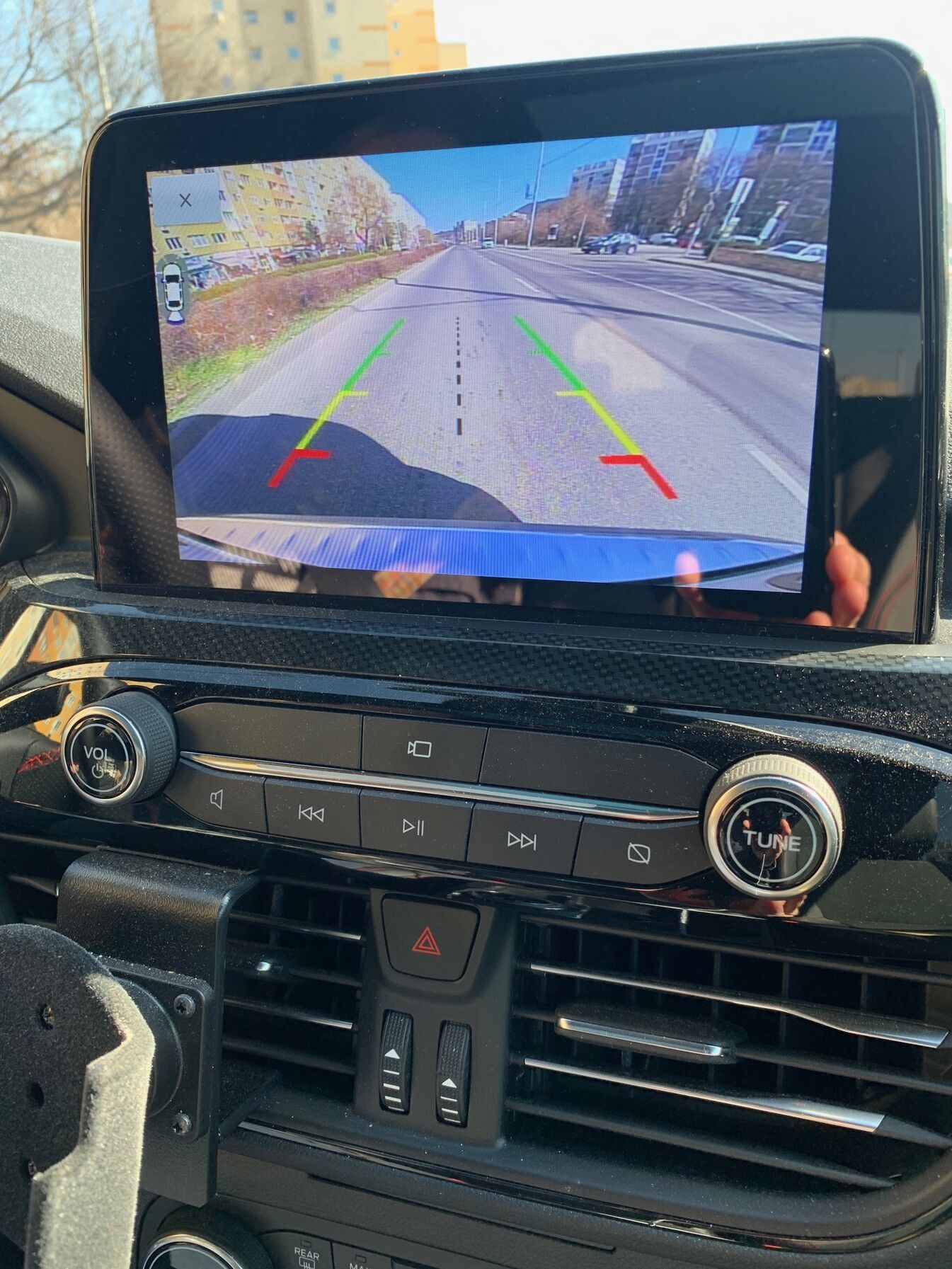

radi8tor
MODERÁTOR
Bélaaaa #2240 üzenetére
Én Kugához (MK3) tudom a megoldást, nem tudom más modellnél ugyanez a regiszter való-e erre.
Forscannel kell módosítani ezt:
IPMB (AS BUILT Format)Original: 7B1-01-01 1xxx xxxx xx
Modded: 7B1-01-01 0xxx xxxx xxUsage: SUBTRACT 1 from your original value!!! (refer to https://cyanlabs.net/asbuilt-db/ipmb-2015-2019-database and thanks to CyanLabs)
Majd jailbreakelt Sync3-ban telepíteni az alábbi appot:
This mod disable Vehicle Speed Sensor Sleep and allow rear camera to always stay ON while driving forward at any speed!!!
Works with "On-Demand Rear View Camera" mod (thanks to A-TEAM) -
radi8tor
MODERÁTOR
Én csak aftermarket megoldásról hallottam (egy külön doboz, de ahhoz a kamerákat is cserélni kell).
A gyári kamerákkal az a gond, hogy az autó szoftvere blokkolja a hozzáférést menet közben, na meg az sem ideális, hogy NTSC kamerák vannak benne.Azt legalább sikerült elérnem, hogy a hátsó kamerát be tudom kapcsolni menet közben.
Ehhez jailbreakelni kell sync-et, meg OBD íróval átírni egy paramétert a kocsi konfigjában hogy engedje menet közben nézni a kamerát. [kép] [kép] -

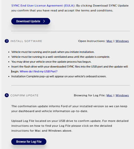

fepeti
wong kok wah #2235 üzenetére
Szia, próbáltam ezen is, a helyzet ugyanaz. A hibaüzenet: "Upload Failed. Please Try Again." Az xml file hibás karaktereket tartalmaz. Közben találtam egy külföldi fórumot és ők is a hibás xml-re vezetik vissza, annyi különbséggel, hogy nekem ugyan látszólag sikerül a kijavított xml-t felküldeni, tehát nem jelez hibát, de az adatbázisuk nem frissül.
https://www.kugaownersclub.co.uk/threads/ford-update-log-file.24284/page-3 -
wong kok wah
A logFile-t próbáld itt feltölteni a magyar oldal egy botrány.
Update Ford SYNC® & Navigation Maps | Ford Owner Support -

fepeti
Sziasztok! Új FORD tulaj vagyok, bár régen volt egy Sierra-m, nagyon szerettem, de az még más világ volt.
Szóval, ez egy 2022-es KUGA PHEV, rendben beregisztráltam magam és az autót a FORD rendszerbe, szinte egyből jelezte, hogy van SYNC frissítés. Egyébként az autó közvetlenül, a lakás WIFI-re csatlakozva viszont azt írta, hogy minden a legfrissebb..., pedig ugyebár nem.
Tehát, USB-n keresztül simán frissítettem 22251-re. Az update fájlt viszont nem tudtam felküldeni, hibás karakterek vannak az xml fájlban, azokat kijavítottam, így már látszólag sikerült a feltöltés, de a rendszerük nem vesz tudomást a frissítésről, ugyanazt a régi 21194 verziót tartja nyilván ,ami előzőleg volt. Így viszont a térképfrissítést sem ajánlja fel, F10 van rajta.
Mit javasoltok? Ez így elég lehangoló.
