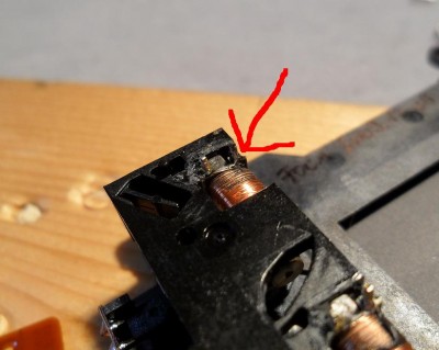

A 40d-nél az új zár is beadja a derekát, ( hiába öntötték ki gumival a tekercs beforrasztását )
A hiba megoldása NÁLA? VAN!
kb 30 zárnál javítottam ki a hibát, és NEM került vissza újra E99-el a váz !
A megoldás a zárban levő két kis tekercs javítása.
A rezonancia miatt kiszakad tőből a tekercselés, ezt meglehet javítani, és 5 szőr több expot fog elbírni, mint az új zárszerkezet.Nos aki áldoz rá, hosszútávon megéri!
