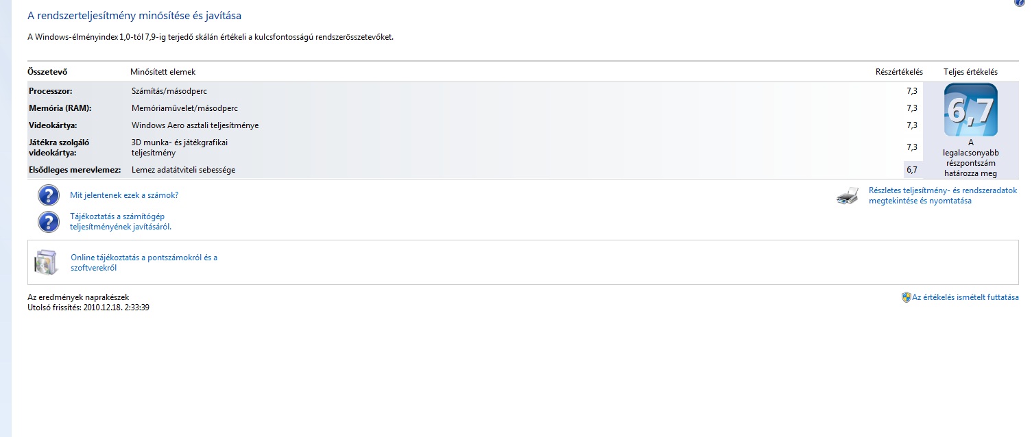

Mellesleg hozzáteszem hogy eredetileg amikor felpakoltam a win-t és még nem volt semmi beállítva a leírtak közül, az élményindex csak 5.9-et dobott az "elsődleges merevlemez"-re. Miután minden ponton végig mentem, én magam is észre vettem hogy egy picit jobb lett a helyzet, gyorsabb lett a rendszerbetöltés is, de az élményindexet elfelejtettem lefutattni újra, egészen tegnapig (ill. ma hajnalig)....amikor is az újrateszteés után már 6.7-et adott
