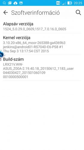

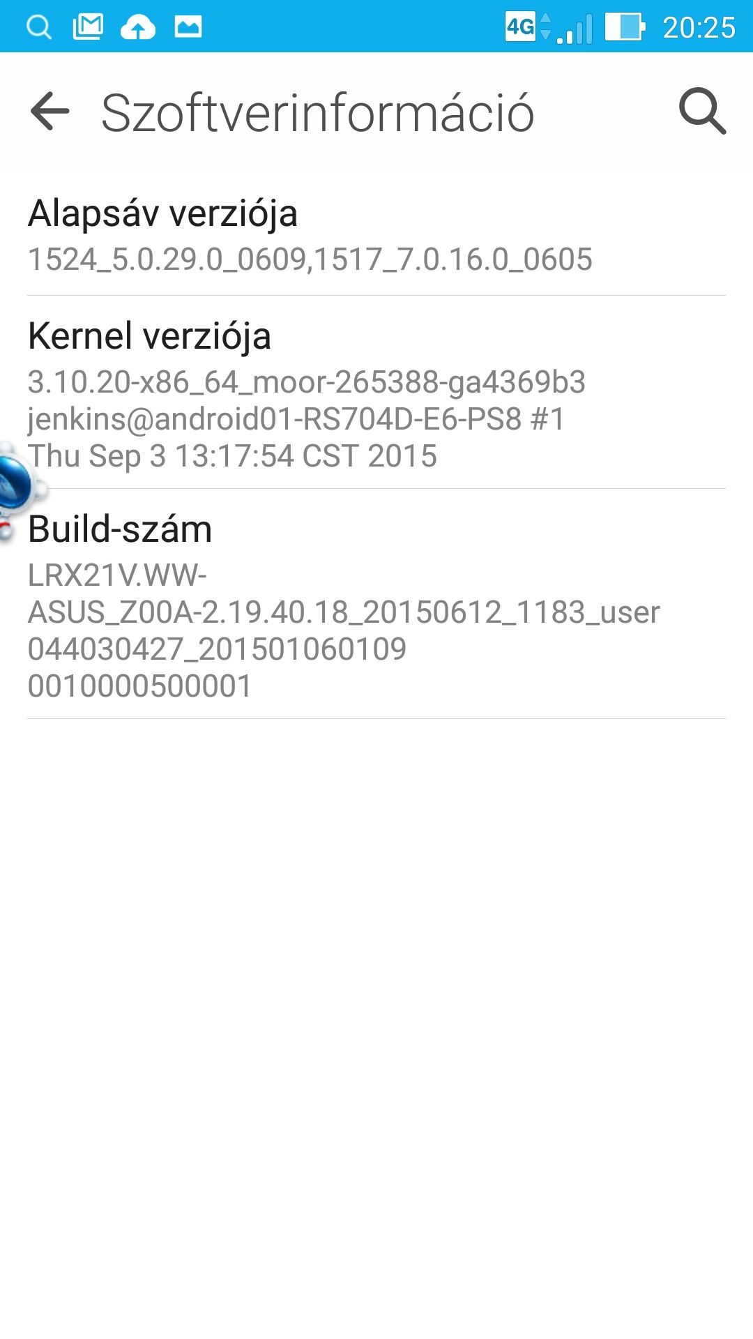

Mi a legújabb szoftver verzió ami elérhető jelen pillanatban?
Ami van a telomon:
5.0
WW_2.20.40.97_20150917 -

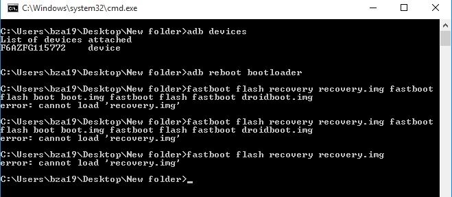

Cynicelectro
Cynicelectro #3120 üzenetére
Nem ajánlja fel az automatikus frissítést...
Nem is értem miért ajánlaná fel. Ha tudnám mikor mit csinálok, és érteném a folyamatot akkor talán... -
boken
Cynicelectro #3118 üzenetére
Én win 10 alól csináltam,semmi pluszt nem kellett bele irni csak soronkènt enter és ment.A leírás simán érthető es követhető.
Cynicelectro
Köszönöm a válaszodat. Ez miért nincs a leírásban, de az eredetiben sem? Hiába vagyok informatikus, soha nem DOS-oztam, a parancssort is maximum pingelésre használtam...
Esetleg a Win10 problémásabb flashelni?Még egy kérdés: XDA-n csak a flash-elést írja, ott nem írja a recovery, bootloader cseréjét, nagyon fontos a csere?
gusthy
Cynicelectro #3113 üzenetére
Hát ez így nyilván nem jó, a parancsokat így nem tudod egybeírni.
A Windows command line értelmezőben lehet több parancsot egymás után írni, csak közéjük kell írni, hogy &&A fastbootnak adj egy olyat, hogy -S 512M
Tehát pl
fastboot flash -S 512M system system.img
Vigyázz, hogy nagy S, nem kicsi.

boken
Én leírtam egy parancsot,enter,lefutott,következő,és igy simán ment.Romot nem kell kibontani.
