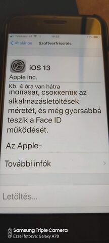

Sziasztok! Fentebb mar targyaltuk, hogy nem lehet downgradelni 13.1.2rol de tobb helyen is lattam ezt a modszert: [link] Ez mukodik vagy mivel nem irja ala az apple mar igy maradhatok vegleg ios13-on?

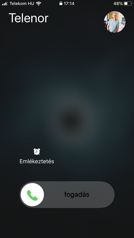

Nekem pont hogy mintha gyengébb lenne az akksiidő, bár a dark mode-ot csak este használom. Engem sokkal apróbb változások zavarnak: menet közben headset-ről diktálás nagyon pöpecen működött eddig, bármilyen üzenetküldő appban használtam. Ez most akadozik, pontotatlan, nem érti mit mondok, úgy hogy hw oldalon semmi változás nincs. Másik: nem fogadott hívás visszahívása kezdőképernyőről csak feloldás után megy, és hiába kapcsolom ki ezt (beállításokban kapcsolható) akkor is ugyanúgy kéri az ujjlenyomatot. Sokszor még mindig tartom a fülemhez a telefont várva hogy csörögjön, ő meg közben mutatja hogy kéri az ujjlenyomatomat

Sziasztok! Mik a tapasztalatok az ios 13.1-el?
la_cc
Elég fasza ez a sötét mód. Mindenbe sötétet használok, ahol csak lehet amúgy is, valahogy kényelmesebb a szememnek.
rodi81
13.1 frissítés megérkezett!
rodi81
Frissítettem 13-ra és a mail alkalmazásba már nem tudok törölni levelet elhúzással,nem lehet a legyintéseknél beállítani.Vagy csak nem találom?
Gyufaaa
Egy észrevételem van eddig a főgombbal, hogy elég lassan reagál. Gondolok itt arra, ha alkalmazásokat zárok be duplatapival lassabban jelennek meg a háttérben futó alkalmazások.
Mr.Grincs
Van valakinek negatív tapasztalata az IOS 13-mal?
Akksi üzemidő jobb lett, a dark mód kicsit fura. Az app store-ban meg az alkalmazások frissítését, meg annyira kreténül eldugták, hogy pár perc kellett, mire rájöttem, hogy hol van...
Gyufaaa
Nem rossz a rendszer első látásra és tapira. Dark módot állítottam be. Hangerő animáció pofás lett. Pár nap múlva elválik mit hozott a mindennapokra.
Kyller
A dark mód nem győzött meg, inkább idegesít, vissza is váltottam világosra. Egyes appokban pl. nem sötét, hanem ilyen szemcsés, mintha pixeles lenne...A többi újdonságról még nem tudok beszámolni, mert nem nagyon nyomkodtam...
