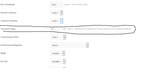

régebben hgg féle fw volt rajta és pár hete meghalt. akkor javasoltatok tomatot. feltettem az advanced tomatot( Tomato Firmware 1.28.0000 -2.9-131 K26ARM USB AIO-64K )
ezzel viszont olyan gondom van hogy 400 mW-ra állítva a range-et is kicsi a jelerősség a házon belül a többi szobában. hgg-vel nem volt ilyen gond, ott még a kert végében is volt jel 50 m-re.
kéne még állítanom valamit? -
