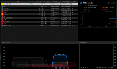

A channel width csak 20 MHZ?
andriska1988 #3590 üzenetére
A 150Mbps adapterek jellemzően 50-70Mbps mérhető sebességre képesek, ehhez még hozzájön, hogy nálad nano adapterről van szó, aminek antennája kisebb mint a légypiszok, így ki tudja milyen a jelerősség, és a jelminőség is, és ezen kívül milyen esetleges zavaró hálózatok vannak még az éterben. Normális antennával rendelkező 3x3:3 MIMO-s klienssel tud ez a router 140-160Mbps-t WiFi-n, erről is láttunk már képeket itt a fórumon.
szerk.:
Közben látom került már egy inSSIDer kép is. -

Azért Wifi-n ne várj sokat. Függ a hálózati kártyád típusától, a környező zajtól, valamint még az is benne lehet a pakliban, hogy az USB 3.0 port is 2.4 GHZ-es tartományban üzemel és nem megfelelően árnyékolt USB kábel esetén a WIFI-vel bizony interferencia léphet fel.
Tudnál feltölteni egy Inssider screenshotot? -

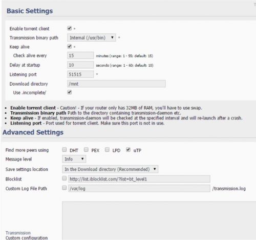

Lassan 3 hete van a birtokomba a router. Szeretném megköszönni mindenkinek aki segített itt nekem a beállításában!
Ennek a 3 hét tapasztalatából lenne pár kérdésem. Amit tudni kell: Samsung G2 portable 320GB-os külső merevlemezem van ami 5400rpmmel bír, Digi 200Mbps netem van (kábelen szépen megvan a sebesség), de a wifi része a sebességben elmarad nagyon.
Routerről gépre másolás nagyon gyenge, max 3MB/s, de olyan 1.5 és 2 között ingázik. FTP-én keresztül 5MB/s-mal jön.
Továbbá a torrent rész se használja ki a sávszélességet, max 3 - 3,5 MB/s - mal tölt le, többre is képes lenne...
Mik állhatnak a háttérben ezeknek az értékeknek? Routerről gépre például, lehet az, hogy a router messze van a géptől? Környező hálózatok interferenciája? Környezeti viszonyok(falak, ajtók stb.)?
Torrent részre meg nincs ötletem, biztos beállításbeli dolgok kérdése. Gondolom.Azért kérdezem ezeket, hogy tudjam én mindent megtettem annak érdekében, hogy "gyorsan" működjön a rendszer. Vagy csak simán ennyit bír a hardware?!
Tudnátok nekem ezekre választ adni? Kellemes ünnepeket!
Persze lehet, pl. a torrent file-ok a /session mappában, az adat file-ok pedig a /work alatt.
/nas/rtorrent/work
/nas/rtorrent/sessionSőt nálam van még egy /watch mappa is, ami eredetileg arra szolgál, hogy ha oda torrent file-t másolok be, akkor azt letölti a kliens, de én ezt az opciót nem használom.

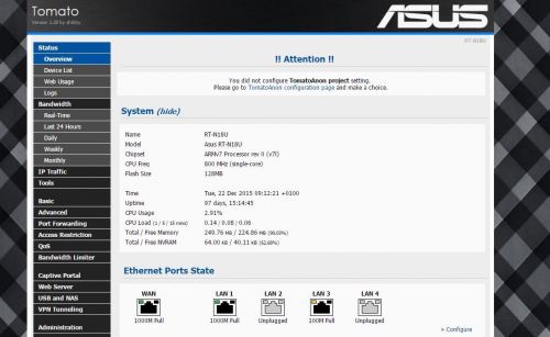

Tomato FW van rajta a masinán. Külső HDD-t EXT3-ra formáztam. A firmware részét képező Transmissiont állítottam be. Minden frankó, működik, de most valahogy jött egy mániám, hogy kipróbálnám az rtorrent-rutorrent párost.

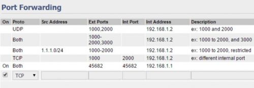

"Az alapértelmezett port használata
A következő port használata" Itt hová kell a pipa? (bit torrent beállításai) -
Roland06
Gubek-Einste #3571 üzenetére
Köszi!
A helyi ip - hez pontosan mit kell? ugye a router saját torrent kliensét használom és nem a laptopon akarok torrenteni..... (remélem nem kérdeztem nagy baromságot)
akkor oda 192.168.1.1? (ez a router ip-je nem?) Tényleg kuka vagyok hozzá.
De azért még egyszer köszi.
Ja és hol tudom ellenőrizni hogy működik vagy sem? -

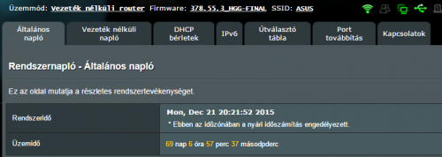

Sziasztok, még mindig nem oldódott meg ez az újracsatlakozgatós probléma, pedig azóta frissítettem firmwaret is, de ugyanazt csinálja. A kérdésem ezzel kapcsolatban még mindig fennáll, de most feltűnt, hogy a logban vannak dátumok decemberrel, meg augusztussal is. Ez mitől van, vagy ez mit jelent?
Az a csomó Dec 21-es connection refused az micsoda?
Ha szükséges el tudom küldeni az egész logot is.
Köszönöm előre is!

Intruder2k5 #3540 üzenetére
Persze, Egyértelmű hogy megy ez időtlen időkig, én 10 napnál azért nem tudtam eddig feljebb tornázni mert pár hónapos a router és most aztán majdnem minden héten villanyt kell itthon szerelni, mindig ki van találva valami új h*lyeség
Viszont véleményed szerint az admin felület és ssh-n miért mutat két különböző értéket a terheltséget illetően? Ahogy írtam admin felület még egy dlna nál is ír 100%-ot amíg ssh-n 30-50 közt nagyon max.

ftamas0201
Thunderbc #3537 üzenetére
Ez nálam is így van és szerintem mindannyiunknál is. menj fel ssh-ra, és htop paranccsal nézd meg, ott nálam fele annyit se szokott írni mint webes felületen ezért nem is törődök a webes mérővel, szerintem az nem hiteles.. Én igazából ezt nem értem, tomatom van (mai napig stabil több mit 10 napos uptime után is rtorrentel) hogy a webes felület és az ssh is máshonnan szedné ezt az adatot?!

poki198q
Intruder2k5 #3535 üzenetére
Egyszerűen nem értem, semmi változás, néha felmegy 4 MB/sec re, de 2-3 között van a legtöbbször.
poki198q #3534 üzenetére
Próbáld meg kisebb értékekkel...
globális peer limit 100
peer limit per torrent 20
upload slots per torrent 5Nekem RT-N66U-n ezzel megy az rtorrent, és így fel tud menni 4, esetleg 5MB/sec-re. Persze az RT-N66U gyengébb vas mint a Te RT-N18U-d.
Esetleg még ezeket is állítsd be...
Downloads queuing 2
Seeds queuing 5Ha túl sok kapcsolat van nyitva, az elviszi a SoC erőforrásait, kevés kapcsolattal nagyobb sebesség érhető el.
poki198q
Intruder2k5 #3533 üzenetére
Direkt mindent a gyárin hagytam, hogy ne legyen baj.
globális peer limit 150, peer limit per torrent 30, upload slots per torrent 10.
Egyszerűen nem értem mitől terhelődik így le, -
poki198q
Intruder2k5 #3531 üzenetére
Nekem, földi halandónak ez túl nehéz, igazából nem értem, miért nem megy a letöltés 2-3 MB fölé?!
Nem tudom mit lehetne vele csinálni, hogy meglegyen a korábbi átlag 5-6 MB.
Ha jól tudom midnight commander már fent van. -

Tudtok transzmission helyett más módlt a torrentezésre, tomato alá? -
Takanaka
MakkeR^ #3525 üzenetére
Helló valóban igazad van én is azt tapasztalom hogy ha a telefonnal eltávolodok lakáson belül , kb 5-6 m elég rendesen csökken a jel .
Épp ezért szerettem volna többet megtudni az AIRRADAR funkcióról többen lehet ez nincs jól beállítva .
De én a menüben nem találtam ilyen állítási lehetőséget lehet én vagyok béna hozzá -
MakkeR^
Üdv, érdemes ebbe a 2.4 GHz-es routerbe beruházni egy ilyen mértékben telített (bár aránylag gyenge jelerősségű) wifi-s környezetben? [ kép ]
Takanaka
Üdv . Azt szeretném megkérdezni hogy a RT-N18U- nál hol lehet beállítani az AIRRADART ??
És milyen értékre kell .
Ez lenne a hatót távolság figyelő de nem találom sehol ezt a beállítást -
poki198q
Amióta az új tomatóra lett frissítve a router, a transmission 2-3 MB fölè sosem megy.
Előtte simán ment 5-6, olykor 7 MB ig is.
Van valakinek 5lete, mitől lehet?
Proci 100% on
load1.6/1.5/1.6 tehát az nem sok.
Olyankor a web control is nwhezen, vagy egyáltalán nem tölt be. -
Thunderbc
Intruder2k5 #3520 üzenetére
Hát persze, hogy nem!
Így már nagyjából értem. nem lesz soha rendes transmissionom -

Hun91FaTe
Gubek-Einste #3507 üzenetére
A laptopon futó utorrentnek nyitottam portot és az rendes működött.
A NAT-olt ip tesztet hogyan kell megcsinálni?zsolt501:
Diginetem van és 100-assal kezdődik a ip címem, amit routerbe látok. -
