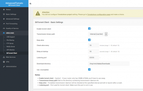

Jó, a DLNA öli meg a routert. Lehet csinálok egy SWAP-ot neki, mert a memória fogy el, úgy néz ki. Furcsa, hogy 256 kevés

Nem igazán tudom hogy a routeren futó transmissiont hogyan lehet forwardolni a scripben próbáltam neki portot nyitni futtattam is
Mucsi14
Segítsetek légyszi!
HGG tűzfal vs transmission
#!/bin/sh
iptables -I INPUT -p tcp --destination-port 9091 -j ACCEPT
iptables -I INPUT -p tcp --destination-port 51413 -j ACCEPT
iptables -I INPUT -p udp --destination-port 51413 -j ACCEPTezt a sriptet beírtam,mégis azt mondja a gui hogy a port zárva van
fixen a 51413 port van beállítva a transmission -nek -

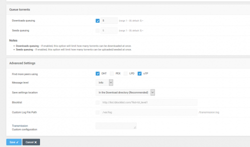

Szerintem is más lehet a gond. Inkább a DLNA, vagy a torrent öli meg. Visszaálltam Transmissionre, mert újraindítás után nem mennek az Entware dolgok. Még rá kell itt jönni ezekre a dolgokra. Kicsit más, mint a Padavan volt.
Most kikapcsoltam a DLNA-t és a Transmissiont, figyelem így is a stabilitást.
Utána egyesével bekapcsolom őket és megnézem SSH-n mit mutat a TOP.lehella

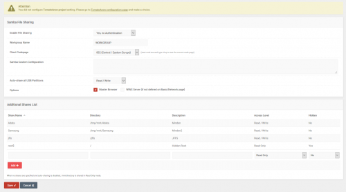

Igen, szerintem Neked segíthet az init script. Nekem menetközben száll el a Samba.

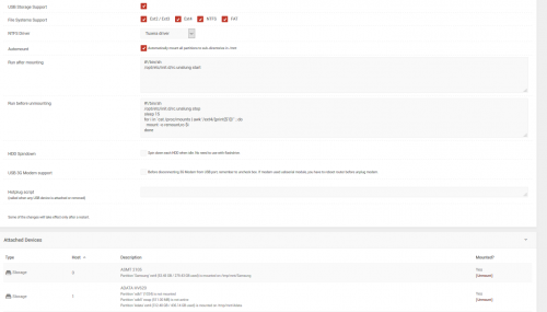

Linux alapú firmware-nél ajánlatosabb Linux-os FS használata így alapvetően az EXT4 nem lehet baj.
tibcsi0407
Nagyon instabil az egész rendszer. Lehet probléma az EXT4-es partíció? Elvileg nem kellene rossznak lennie, ha nem tévedek.

service smbd restartot kellene valamelyik időzítésbe betenni, talán az Init scripthez? A parancs működik, most kipróbáltam de a samba-t csak otthon tudom ellenőrizni.
lehella
tibcsi0407 #2483 üzenetére
Nálam is van olyan furcsaság, router indítás után nem működik a samba, hiába van bekapcsolva a GUI-n. Ilyenkor kikapcsolom, majd vissza és szépen működik.

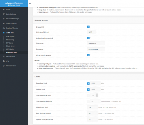

tibcsi0407
tibcsi0407 #2482 üzenetére
tibcsi0407
Intruder2k5 #2481 üzenetére
Köszi a leírást!
Végül vettem a fáradtságot és telepítettem egy Entware-t és Rutorrentet.
Nem tudok megbarátkozni a Transmission külsejével, mindig is jobban szerettem a Rutorrentet. Szerintem kevésbé erőforrásigényes. Bár lehet ezt csak képzelem. -
tibcsi0407 #2480 üzenetére
Transmission Web Control telepítése Tomato routerre
Midnight Commander helyett pedig WinSCP is használható.
tibcsi0407

advanced tomatoba torrent kliens beüzemeléshez kellene segítség
tibcsi0407
Na, megjött a router.
Felraktam a HGG-t rá első körben, de vagy 3x összeszarta magát és nem akart visszacsatlakozni a WAN-ra. Egyszerűen esze ágában sem volt.
Ott meguntam az egészet és felraktam rá egy Tomatot, majd konfigolás után egy Advanced Tomato-t (ugyanaz, csak kicsit modernebb GUI)
Eddig nagyon tetszik a router, remélem jobban bírja majd a gyűrődést, mint az N65U. Bár ennek elvileg nincsenek olyan gyermekbetegségei. -

hdd-n van sdb1, sdb2, sdb3 partíció. sdb3-t formáznám ext3-ra.
