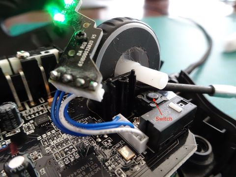

Vásároltam egy Razer Deathadder Chroma-t,egy darabig nagyon jól működött,csak a görgő alatti mikrokapcsoló valószínű elfosta magát 3 hét alatt. Ezt az eladó valószínű tudta is,mert mióta meg kaptam néha reagált néha nem. Na de a lényeg,nem tudja valaki hogyan tudnám ezt a kapcsolót beszerezni valahonnan? Keresgettem ebay-en de egyenlőre ötletem sincs hogyan is keressek rá. Ebben kérném valaki segítségét
erről a kapcsolóról lenne szó:
Köszönöm!

sziasztok!
valaki nem tudná megmondani hogy razer deathadder chromaban a görgőnek milyen mikrokapcsolója van?
nem mindig akar kattintani aztán gondoltam kicserélném
http://www.ebay.com/itm/5PCS-Brand-New-Panasonic-Square-Micro-Switch-for-Mouse-Black-Button-/161880232666
ez jó lenne bele?
#73966957

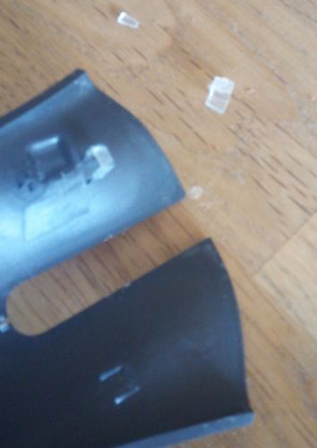

Hello
Van egy 2013 as DeathDeathadderem
Olyan problémám van hogy letört a bal kilikknél egy ilyen kis műanyag ami a gombot nyomja le.
Lehet ezzel kezdeni valamit? -
