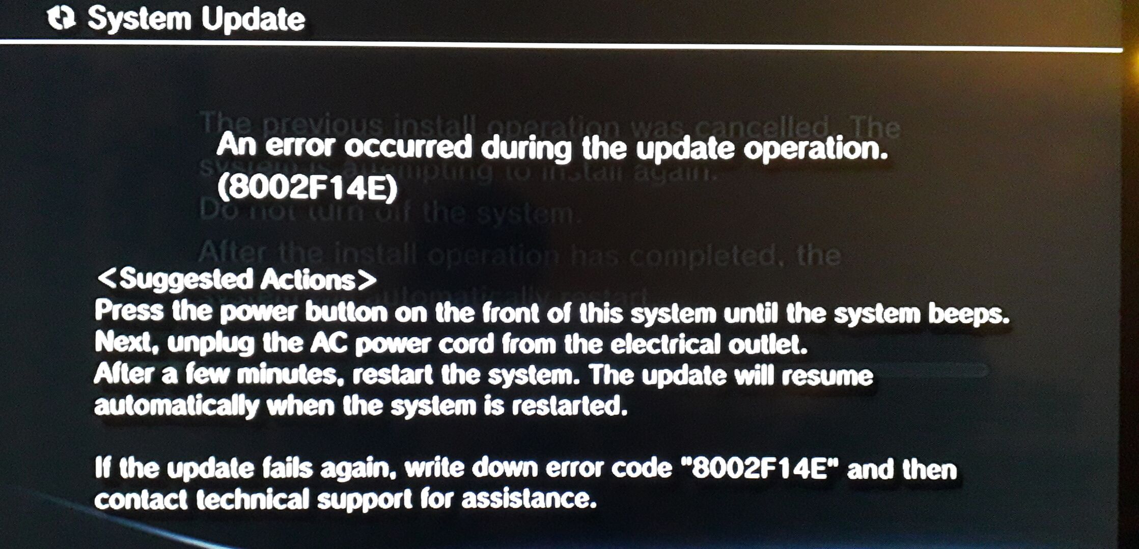

Liquid Snake #78333 üzenetére
Guglé első találata alapján, az optikai meghajtóra panaszkodik.
Ez a szoftver telepítés egy öntesztelés is, így nem mehet ki hibásan a gép a gyárból, sajnos a végfelhasználóknak ennyi év után viszont nem olyan szívmelengető, ha tégla lesz a gépből, egy-egy szoftver fissítés, vagy HDD /SSD csere után.
Megoldás, másik optikai drájv beszerzése, vagy íves javítás.
