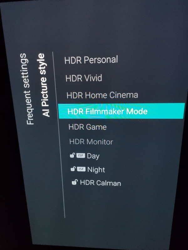

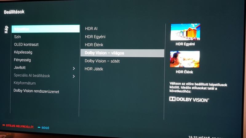

Nekem kicsit más opciókat kínál fel a menüben:
#39090 Vhiktor: ez tűnik jó megoldásnak (angolra van állítva nálam, itt Light boost a menüben). Bár a kikapcsolt állapot és a minimum között nagyon nagy a különbség, nekem pont valami köztes lépcső volna ideális, na de mindegy, ez is több, mint a semmi.

DarkChild
Vhiktor #39090 üzenetére
Köszi, kipróbálom.
Bár azt feltételezem, hogy ennek a módszernek az lesz a hátránya, hogy utána normál, nem HDR-tartalomnál majd vissza kell tekernem a fényerőt a korábbi szintre. Azt reméltem, hogy van erre valami egyszerű kapcsoló eldugva a menüben, hogy "HDR » Disable" vagy valami ilyesmi
DarkChild
OLED806-on van lehetőség kikapcsolni a HDR-t / Dolby Visiont?
Néha nézek rajta ilyen tartalmat és agyf*szt kapok, amikor a sötét szobában 1000 nittel égeti ki a szememet a panel
Szóval be lehet állítani valahogy, hogy a HDR kontetet is csak csökkentett fényerővel jelenítse meg...? -

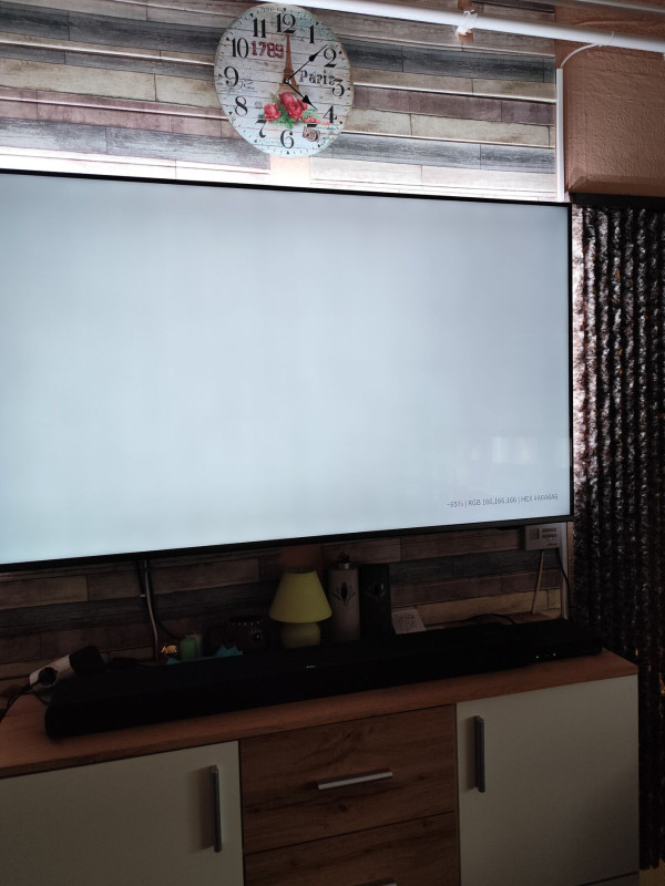

ferke72
Sziasztok !
Philips 58PUS8535/12
ennél tv-nél lehet megvilágítás probléma ?
nagyon nem ismerem típust , és új készüléknél nem tudom előfordulhat e ilyen gond ? -
