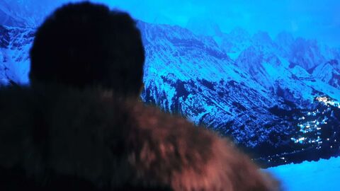

Sajnos ez a fako szinvilagot en is eszrevettem es ez csak a HDR nel van jelen .En most panaszt tettem a Philipsnel itt Ausztriaban ,mivel szerintem a HDR t nem tudja rendessen kezelni es nalam is azert van az nagyon gagyi rossz kepminöseg .A tevem 8102 ,2017 ben Teszten a legjobb LCD nek minösült a Lenygyel profi teszten .[link]
De akkor megis miert ilyen szar nalam ? Mar olyanra is gondolok ,hogy ezek az ujsagok levannak fizetve egyes cegektöl .Egyszerüen nem mondanak igazat .
Nalam barmilyen bealitasra teszem egyszerüen szar a HDR .Player: Samsung UBD-K8500: TV :Sat Receiver Vu+ Duo : Philips 65oled754 Avr : Denon avr x2400h . SOUNDSYSTEM :Teufel Ultima 40 Surround- Nas: Synology DS118

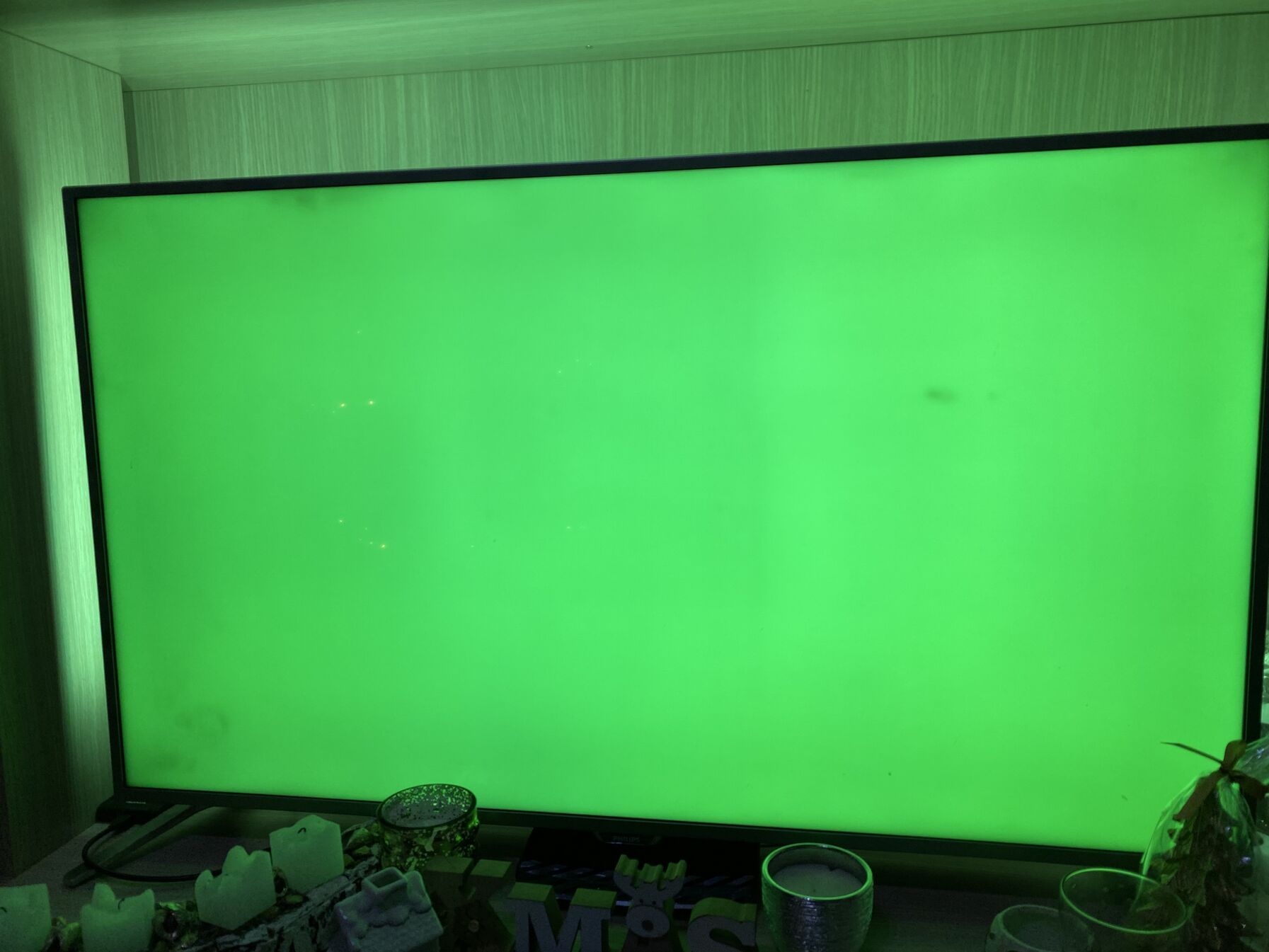

(#21315) allein - ezzel lehet valamit kezdeni? Vagy így hal meg, lcd betegség?

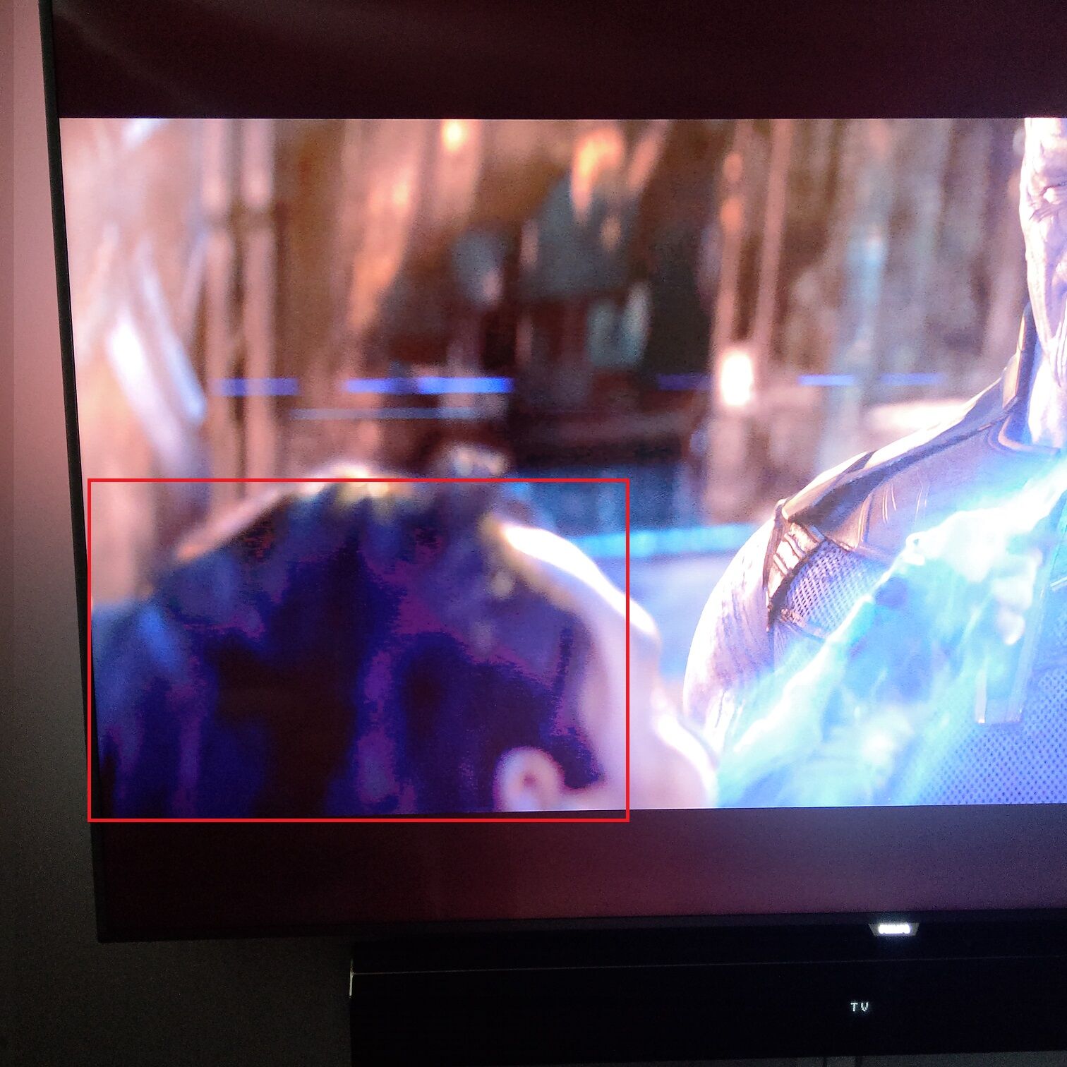

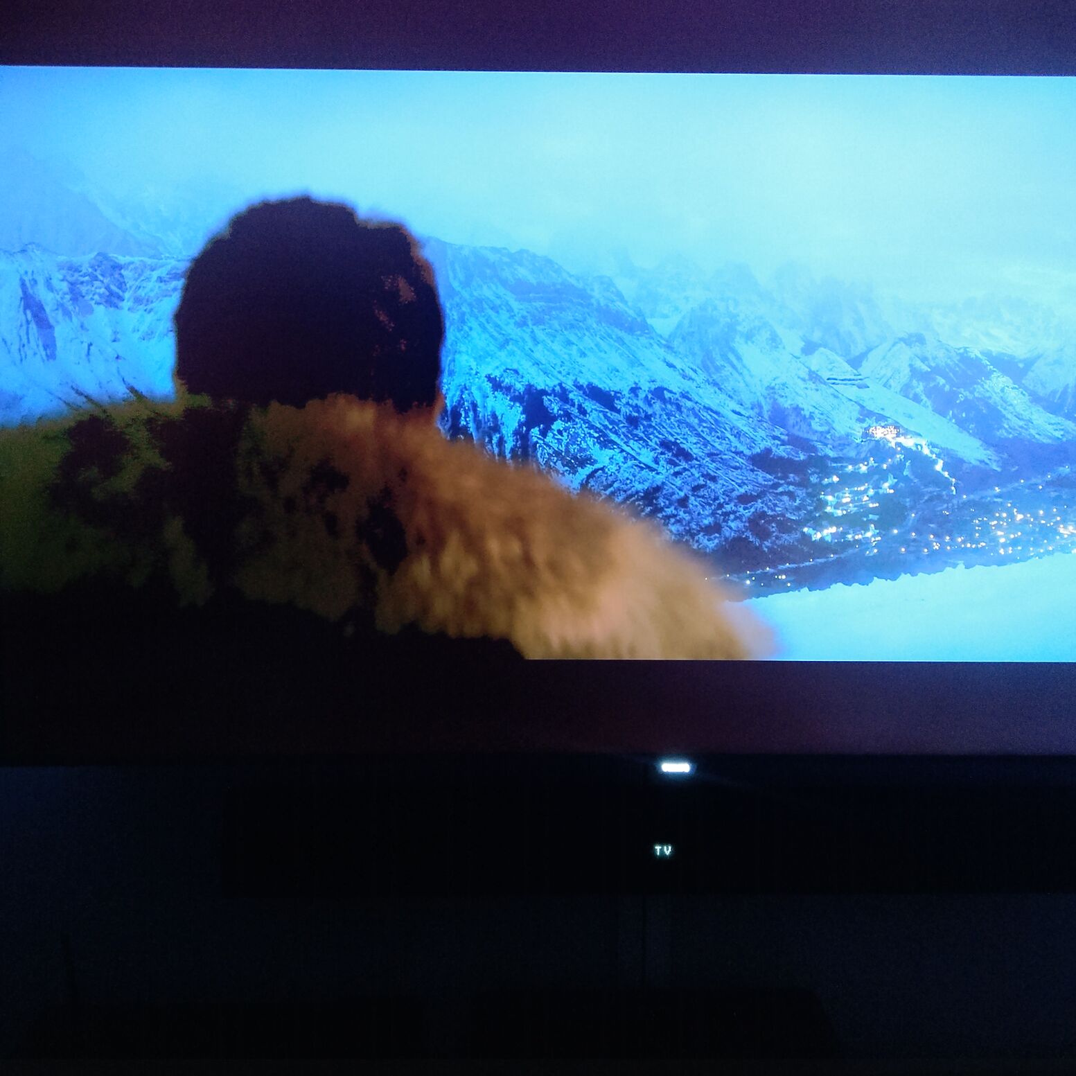

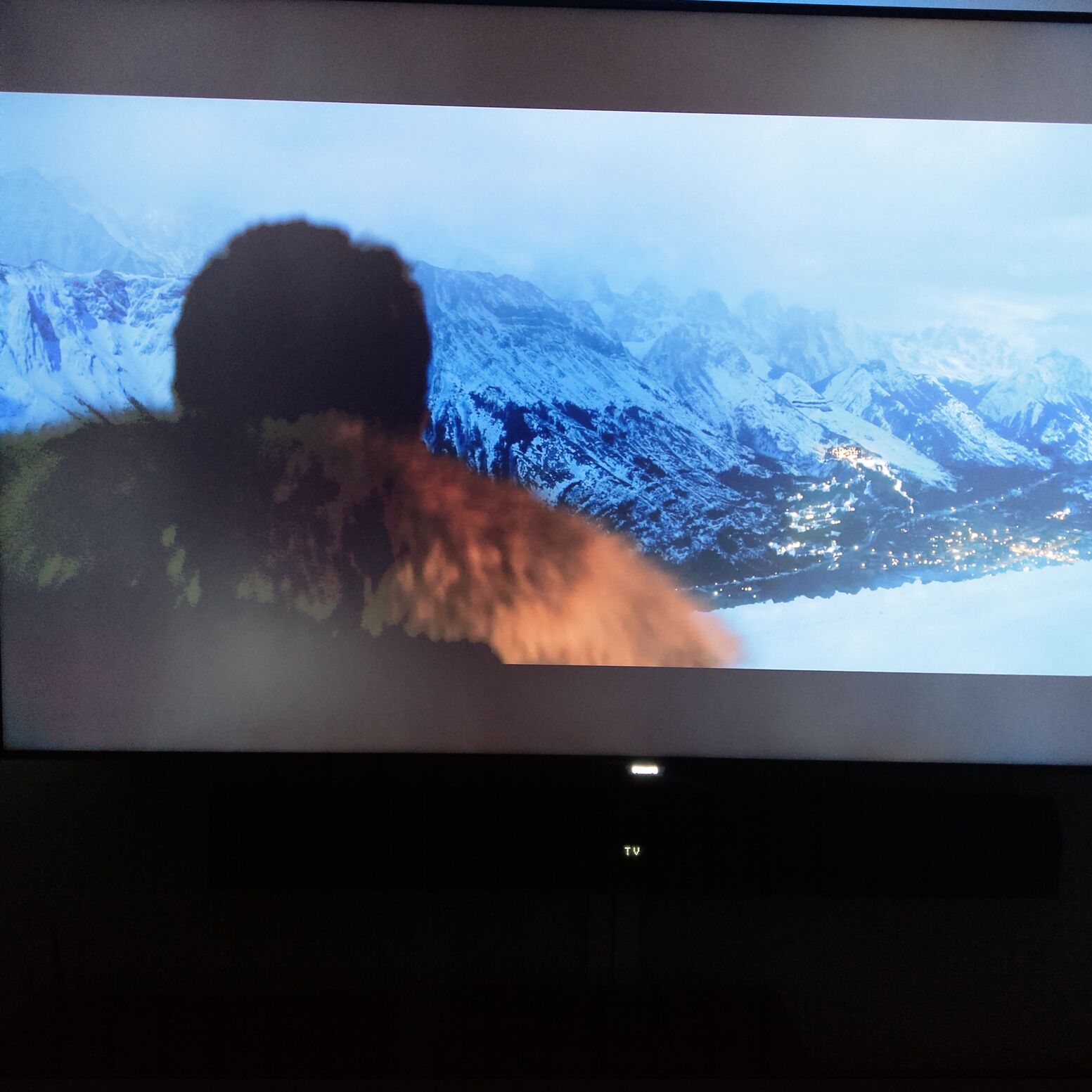

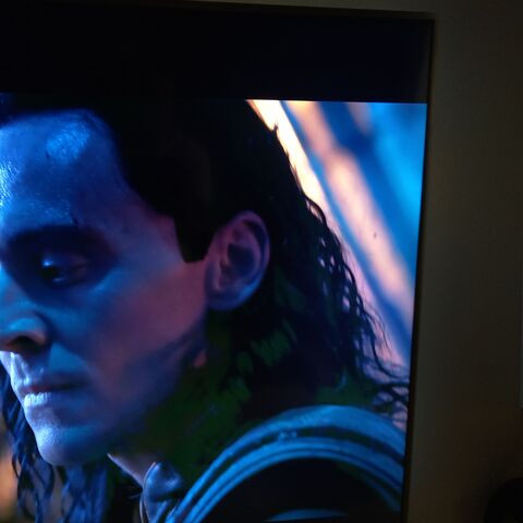

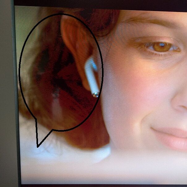

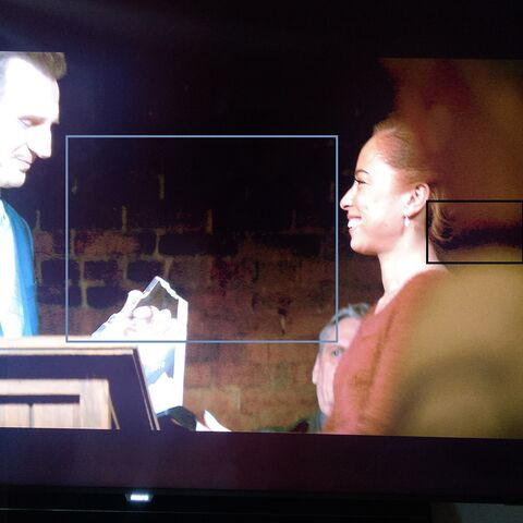

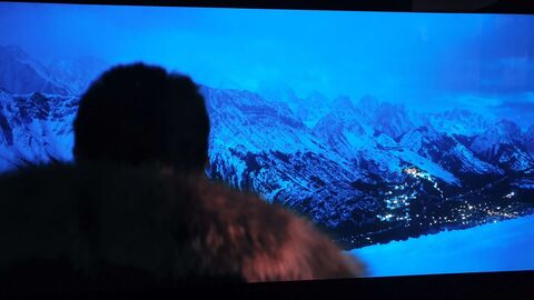

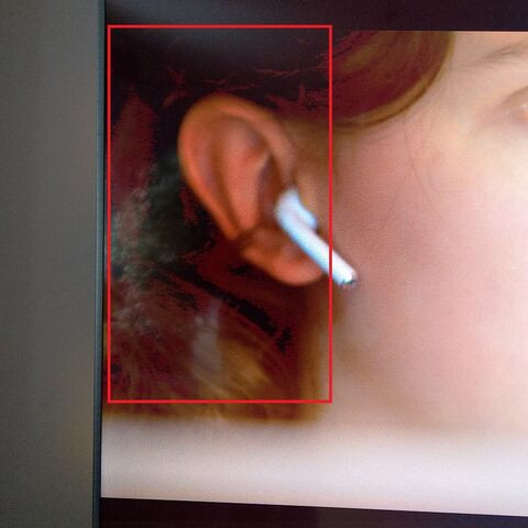

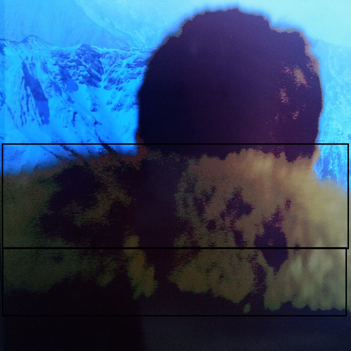

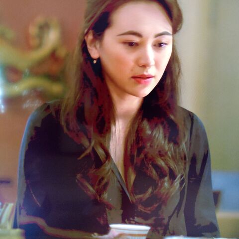

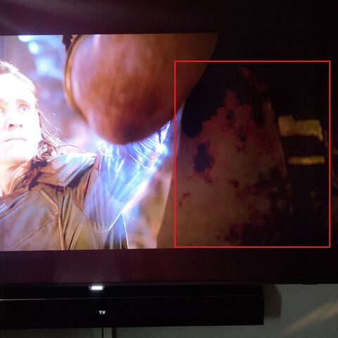

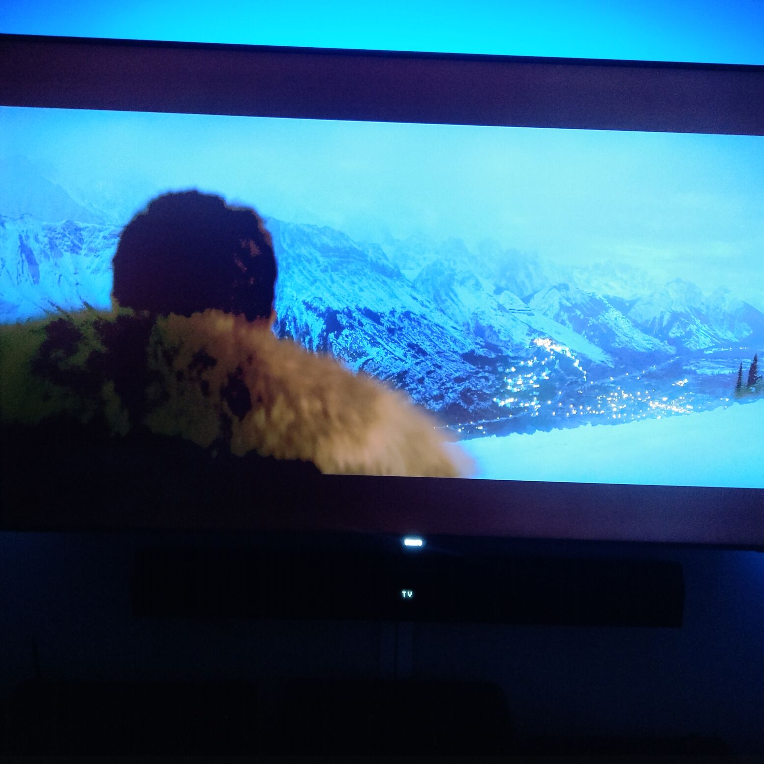

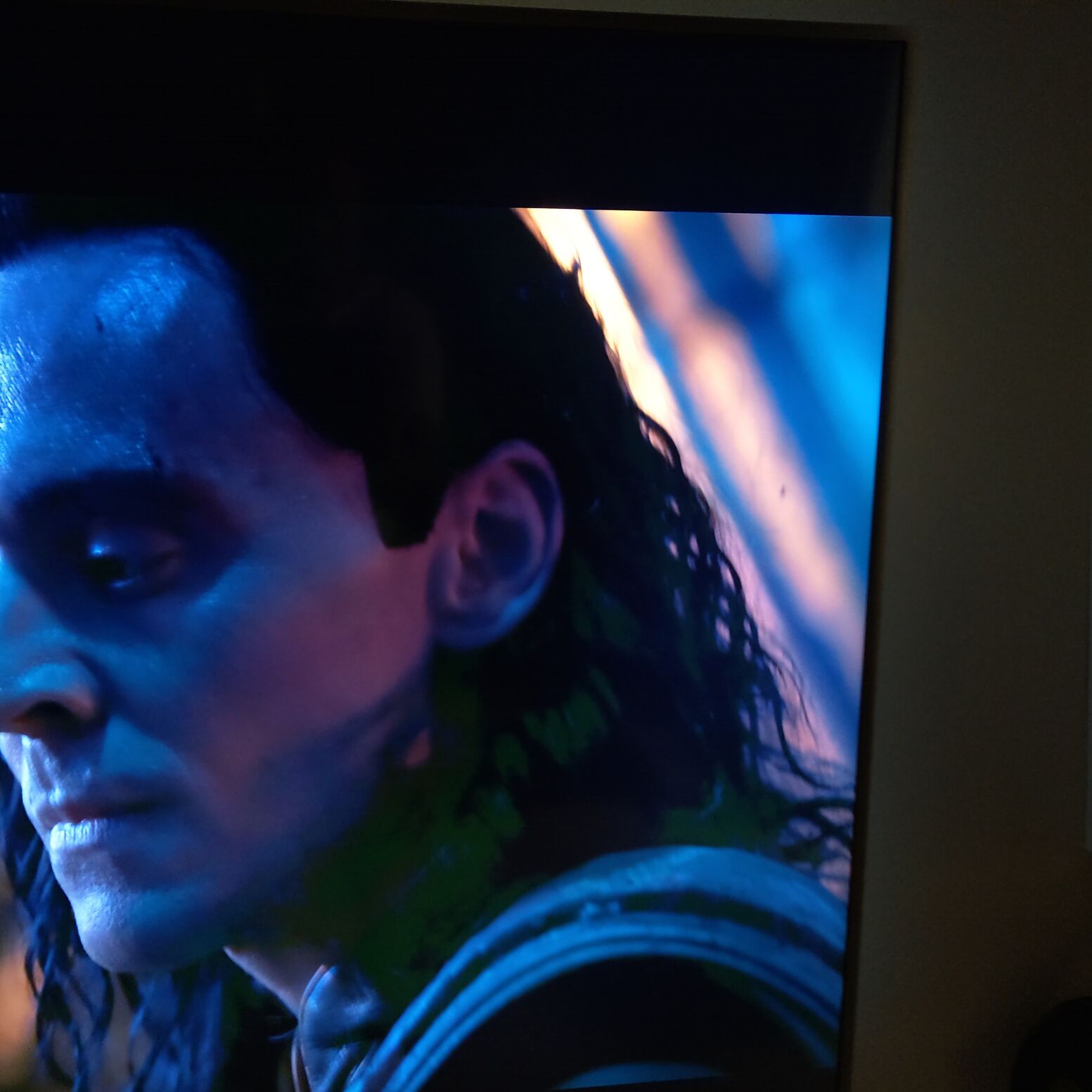

Esetleg ha valakinek kedve lenne tesztelni megkernem probalja ki a sajat tevelyen is hogy lassa e ezeket a jelensegeket ,mind az en tevemen .
Mindha festve lennenek a sötet reszletek .
65PUS8102 tevem van .
Kepek .
Avanger Infinity -Bild 01 (Haare gemalt ? ) in Video 0:05
Avanger Infinity -Bild 02 (Handbemalte jacke ? ) in Video 0:15Godzilla Bild 01 (Haare gemalt ?) in Video 0.05
Godzilla Bild 02 (Haare gemalt ?) in Video 0:13Colt Pursuit Bild 01 ( Jacke gemalt ?) In Video 0:36
Colt Pursuit Bild 02 (Rückwand gemalt ? ) In Video 0:47A test videok megtalahatok es a kepek szinten itt .[link]

8303 egy IPS panel .hallotam hogy annal nem csinalja ezt .Hiaba alitom masra ugyanaz a fejlemeny .Sajnos van masnal is lengyel oldalakon is ,meg a HD videon is csak nem ennyire brutal .
Lasd [link]
Szoval most eppen konfliktusban vagyok a Philipsel ,meg ahonnan vettem itt Ausztriaban .En nem adom fel ,mert ez eggyertelmüen a teveben a hiba .
Djnice küldött 2 kepet az oled lg b8 rol .Itt jo a kep . Colt Pursuit In Video 0:36 percbenes az enyemen ,brutal 3 om kölömbözö gyari bealitason
