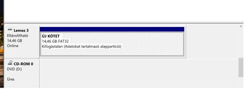

Amilo02
Segítséget szeretnék kérni:
Autóban szeretném a pendrive-ot használni, de nem ismeri fel.
Pendrive: USB 2.0, 16GB, FAT32.
Szerintem az a gond, hogy nem elsődleges partíciónak van formázva/beállítva.
Ezen hogyan lehetne változtatni?
Az első képen egy működő pendrive van, a másikon pedig az, amit nem lát az autó:
King Unique
válasz Amilo02 #5140 üzenetére
Mindkettőn elsődleges partíció van, csak W10 2004 verzió óta már adatokat tartalmazó alappartíció néven fut a lemezkezelőben.
Itt inkább az MBR / GPT illetve a GPT lehet a gond ha aszerint van inicializálva-particionálva a 2. pendrive, lásd egy másik esetnél leírtakat. -
