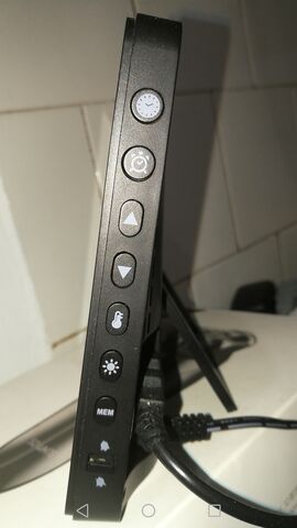

Ezen nem tudod a rel. lègnyomàst beàllìtani.
Megpròbàlhatod ùjraindìtani, de szerintem akkor sem fog menni.
Ha lehetne a rel. lègnyomàst àllìtani,akkor olyan menüpontod is lenne,hogy "abs." ès "rel." között is tudni kellene vàltani.
Ha kivàlasztod a rel.-t,akkor tudod beàllìtani,de mivel a baro. nèha csùnyàn elmàszik, tudni kell bàrmikor korrigàlni.
Nàlad nem làtok erre valò gombokat. -
