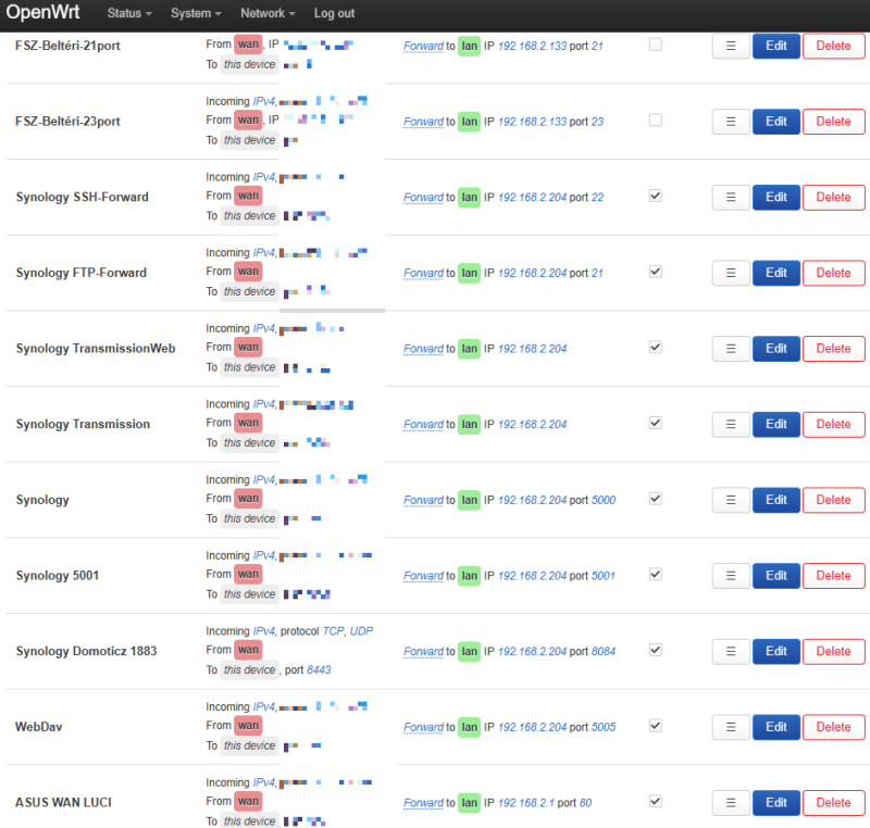

nimfas
its_grandpa #55699 üzenetére
1. Hol van beállítva a port forward 8084-re 8443-ről?
Itten-e': (Asus router OpenWRT-vel tűzfalban....)
2. A Domo Remote Shared Port nekem gyanús.
Mi gyanús benne? Oda másik portot kéne írni szerinted?3. A .174-es Sonoff Console logjában mi van ?
4. A mobilos WAN oldalról miért admin-al akarsz belépni ? (+törölted a user/pw-t.)
Hol töröltem a user/pw-t?5. Az MQTT Explore OFF ON -nak mi a JSON tartalma?
Ezt hol kell megnézni???
Nekem ez látszik:MÁS:

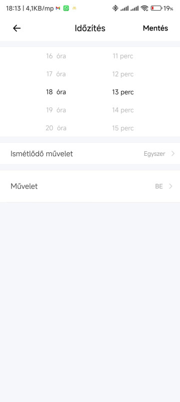

sunavlys
its_grandpa #55694 üzenetére
olyat akarok, ami szerelvénydobozba elfér
amit csatoltam olyanom már van egy, de a mostani árát már sokallom
a Sonoff tudása nem kell, nekem csak egy egyszerű timer kellszerk: megnéztem ezt a Sonoff-ot
Ez ugyanolyan mint a tuyas kapcsolók, jól gondolom?
Vagyis ez sem tud olyat, hogy felkapcsolom a lámpát a kapcsolóval és mondjuk 5 perc múlva elalszik a lámpa. Mert nekem csak erre kell. -
its_grandpa
nimfas #55697 üzenetére
A képek alapján én nem tudok okosat mondani (lehet egyébként sem).
Hol van beállítva a port forward 8084-re 8443-ről ?
Kivételesen most a kép nem ér fel 1000 szóval,karakteres adatok, kódformázással a jó út. -
nimfas
its_grandpa #55692 üzenetére
Na ez az ami nem működött, ellenben a ">>..a gyökér Domoticz" módszer igen.
Csak mint utólag kiderült rossz domoticz könyvtárba tettem a "resetpwd" nevű üres filet.
A jó hely a "volumeX/appstore/domoticz/bin" volt.Most hogy csak a user/jelszó lett elvileg törölve újra nem megy a kapcsolás.
(Ha ide betettem amit írtál 2 sort az ON-OFF-hoz akkor sem)
Itt esetleg kellhet állítani valamit?
(A böngésző címsorábanban a 8084-es port a LAN oldali elérés portja, ami a routerben WAN oldali kérés esetén 8443 ami át van irányítva szintén a 8084-re.)Végül, de nem utolsó sorban.....
A bal felső ablak a webes felülete a szobai kapcsolónak (Tasmota), a jobb oldali az Explorer, alul pedig a domoticz felülete.Ha a Tasmotán kapcsolom akkor az Explorerben látom, de a Domoticz-en nem vált az állapotjelző.
Ha a Domoticz-en kapcsolom akkor csak az állapotjelző változik a domo-ban, de az explorer-ben sem és a valóságban sem történik semmi.Tegnap ezek működtek, (csak telefonos app nem kapcsolódott még a domoticzhez) elvileg csak a jelszó lett nullázva.
Csak nekem kínai ez az egész?!? -

its_grandpa
sunavlys #55680 üzenetére
OFF
Ez van a leírásban -> Időrelé szerelvénydobozba 10-funkciós ... , tehát nem kötő.
Miért vennél valami 10 ért ha egy Sonoff mini r2 3.5-ért Tasmotával többet tud ?
Tasmota timers -> To control a device locally 16 timers are programmable.
És a Rule-okról még nem is .... -

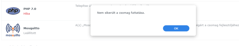

nimfas
its_grandpa #55689 üzenetére
Vicces ez az informatika, mert lehet, hogy nem kellett volna neki működni, de működött régen is!
Sőt tegnap már a Domoticz programból is működött újra a kapcsolók kapcsolása, nem csak a saját egyéni Tasmota http-s oldalukon keresztül, tehát a MQTT tette a dolgát.Aztán olvastam valamit, hogy az egyik bejelentkezési mód nem működik, gondoltam azért nem enged be a telefonos app. Át is állítottam valamit a Domoticz szerveren a böngészős felületen.
Na azóta rossz jelszó miatt totál kizártam magam onnan.
Mivel a Synology-n a telepített csomagok között ott van ugyan a Domoticz, de se leállítani, se uninstallálni nem tudom!!!
Ezt a szart konzolon keresztül le lehet szedni, hogy újra fel lehessen telepíteni?
Nem találtam épkézláb megoldást.... mert amit találtam az általános Linux-ra vonatkoznak és nem működnek sajnos.#55674 wik_406:
Átírtam a root-ra és a hozzá tartozó jelszóra és működött a Domoticz... aztán sikeresen kizártam magam!Pedig már "csak" a telefonos app nem működött!

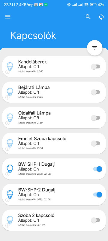

its_grandpa
nimfas #55672 üzenetére
Rég Domoticz-oztam de ....
A képen nincs semmi az On Off action-oknál beállítva Kandeláberekhez, miért csinálna bármit is ?
A sonoff configot nézve ilyesmi kellhet:
Onhttp://192.168.2.223/control?cmd=GPIO,4,1
Offhttp://192.168.2.223/control?cmd=GPIO,4,0
Tesztelheted mosquitto-ból ismosquitto_pub -h 192.168.2.223 -t (ide az a topic kell ami a Sonoff-ba van beállítva)/cmd -m "GPIO,4,1"

Adott egy Synology NAS a belső hálózaton, ezen fut a Domoticz szerver és a Mosquitto is.
A Domoticz alá vannak betéve a módosított szoftveres (Tasmota fut rajtuk) Sonoff kapcsolók, relék.A MQTT Explorer-t egy pc-n futtatnám, ami természetesen ugyanezen hálózat része.
Beírtam a "user:passwd" párost a passwd file-ba, de az MQTT Explorer se jelszóval, se jelszó nélkül (Validate certificate és Encryption is volt minden variációban) nem enged csatlakozni a 192.168.2.204 (NAS) hoz a 1883 porton.Próbáljam meg a "
mosquitto_passwd -U passwd
" paranccsal titkosítani, hátha?Szerk:
Jelentem titkosítottam, de úgy sem működik semmilyen variációban.
(admin a user, az nem lehet a gond??? Eddig működött vele.....) -

Lementettem az eredeti conf filet.
Bemásoltam egy újba a fenti sorokat. (chown is azonos....)
Nem tudja elindítani a Mosquitto-t egyáltalán.Ha visszamásolom az eredeti conf file-t akkor elindul, de persze nem működik ahogy kéne.
Mit cseszek el??? -

Este kipróbálom. Már kezdek megbolondulni.Van egy Synology, azon egy Domoticz szerver is fut. Az alá vannak berakva a Sonoff cuccok amin Tasmota fut.
Ezeket kapcsolta automatán a konfiguráció.
Először még működött automatán, utána már csak weblapról tudtam kapcsolni a Domoticz nem engedett be telefonról (akkor még böngészőből ment). Majd a vége az lett hogy magának az eszközöknek a weblapján tudtam kapcsolni. -

Frissítettem a Mosquitto-t is (2.0.20-16) a NAS-on, na azóta webes felületről sem működnek a kapcsolók. Úgy csinál mint ha kapcsolna, de valójában nem csinál semmit.
Ha a böngészőbe beírom a kapcsolók web címét akkor tudom kapcsolni, máshogy nem.Vajon mi és hol baszódott el a rendszerben?
Vagy írjátok, hogy mit nézzek vagy frissítsek....
Nem szoktam nagyon basztatni, eddig szépen működött x évig.... -
