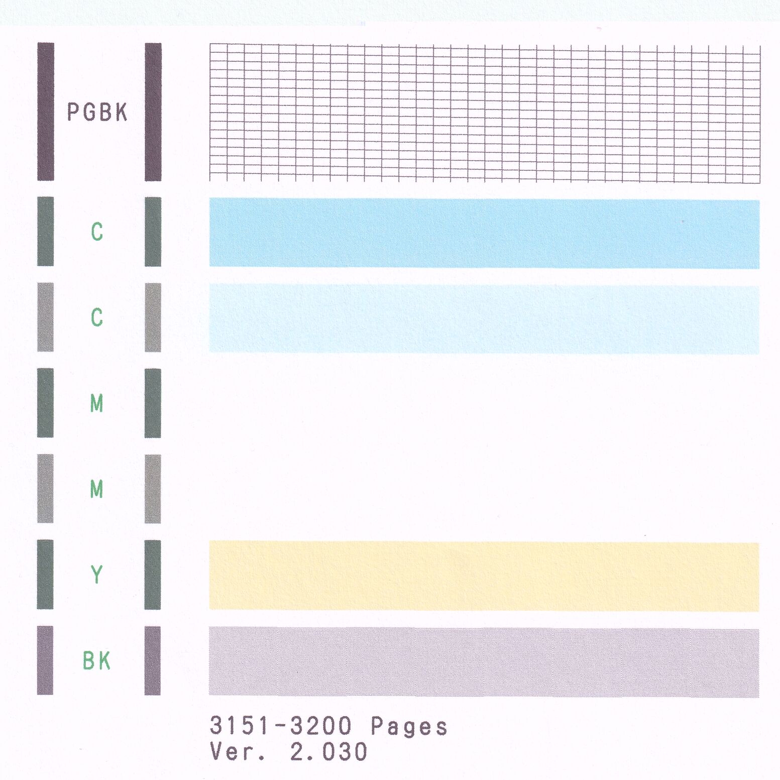

Van egy viszonylag új (4 hónapos) Canon G2420 nyomtatóm.
Sajnos használat közben már másodszor fordul elő, hogy a tintatartályból a nyomtatófejhez vezető 1-2 csőből eltűnik a tinta, a cső üres.
Ez azzal jár, hogy azok a színek hiányoznak a kinyomtatott nyomatról.
A fúvókatisztítás/fokozott tisztítás funkció nem segít, az nem tölti fel az üres csövet tintával.
A problémát megoldja a Tintaöblítés funkció, az feltölti a csövet, de egyrészt brutális mennyiségű tintát használ el, másrészt nagyon buta, azokat a tintákat is szivattyúzza dosztig, amelyeknek a csöve nem üres, szóval teljesen feleslegesen pazarol
Nincs valami olyan funkció, amivel csak egyes csöveket tudok feltölteni és csak annyi tintát használ el, amennyi a tényleges feltöltéshez kell?

tylerddd
Csavarnyuzo #17638 üzenetére
Kicserélgettem egyébként a patronokat. Igazából nem jelzett a gép, hogy kevés lenne, de nem nagyon volt már 2-3 patronban. Eddig ilyet se tapasztaltam, jó volt a visszajelzés mindig.
tylerddd
tylerddd #17636 üzenetére
Közben olyat csináltam, hogy a minta nyomtatása után arra nyomtam, hogy nem fa**a a kép (pedig ugye a vonalkás résszel nincs gond), megcsináltattam kétszer az itt felajánlott fúvókatisztítást és most jó. Azt nem értem, hogy amikor kapásból a menüből választottam a fúvókatisztítást, akkor utána miért nem hozta rendbe?!
tylerddd
Csavarnyuzo #17625 üzenetére
Az sem tűnik valami "egészségesnek"
[kép]

Üdv! Canon multifunkciós gép nyomtatás során szürkeárnyalatos nyomtatás esetén, a pl. ilyen formában szürke háttérszínnel kiemelt részeket inkább zöldes árnyalattal nyomtatja ki. Mi lehet a gond? Tinták közül van, amiben kevéske van már, de cseréjét még nem jelezte. Korábban ilyet nem tapasztaltam. Köszönöm!
