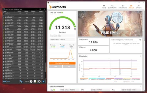

Elvileg egy 550W-s táp elég kellene hogy legyen. Nekem 600-as BQ van és 1 szálról megy a kártya. Szerintem túl nagy különbség nincs a kettő között

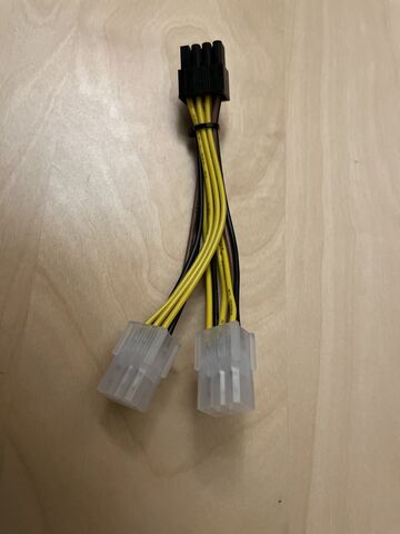

amit tudsz tenni:
beszerzel egy moles 2 vga átalakítót, pár száz ftszerk:
ilyenből 8 pinestszerk2:
nem az 550w-tal van baj, itt valami disznóság van, ses elektronika +100wot is lead kényelmesen hosszú távon, és ez nem 3080
vedd le a tdp limitet első körben
szerezz be átalakítót
utána rohangálhatsz kw-os tápokért - amik akkor is teljesen feleslegesek lesznek -
alig van fogyasztásbeli különbség a két kártya közt ha nincsenek rángatva -

Van egy ilyen nyeszlett kábelem, de oszt hova az anyámba kössem, nincs is ilyen 2x6-os csatim a táponChaser: a gépem restart után kb 5-6. próbálkozásra indul csak el, bekapcsol, lekapcsol...mivel a 1070 hibátlanul ment így vagy tényleg nagyon gyík a táp vagy nem tudom

egyszerű kiszűrni hogy a táppal van-e valami gond
tdp limitet vedd le a kártyán ameddig lehet
amennyiben nincs anomália a táp a hunyó
a kábelek elvileg legalább 16a-sek a tápodnál, de már nem ritka a 18 sem
elméletben a 16 is bőven sok, gyakorlatban mégis van, amikor egy csatiról a 2x8 pin defektet okozszerk:

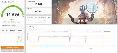

valószínűleg semmi válogatás nincs, eddigi kártyák nagy átlagban mind hoznak értelmes oc szintet gyártótól függetlenül - nem mintha világot váltana meg, ahova kevés alapon oda oc-val se ad érdemit, max ha van olyan játékod ami épp 60 fps alatt lenne minimumban és oc-val tudja stabilan a 60-at - -
f3rdzs0
most láttam hogy a 3060 Ti Eagle OC elérhető volt alzán. szerintetek mennyivel jobb mint a sima Eagle? mennyire szelektálják ezeket a szilikonokat? mert a +30 Mhz gyári OC-t alapján nem hiszem hogy sok a különbség
kézi OC mellett megéri a factory OC változatot venni várható, hogy annyival jobb a kártya?

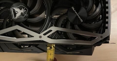

Üdv. Le írom tapasztalataimat hátha segít valakinek a döntésben hogy ha 3070 Aorust akar venni.
Előtte egy 2070s trio x volt meg 2070 strix 2060s strix most pedig aorus mert ez volt készleten.
A borítása olcsó műanyag, könnyen karcolódik, de a teteje szép dizájn, minőségi fém. Az rgb is szép.
Van súlya sztem alátámasztás nem árt neki.CW: Hangos Coil whine csak nagyon nagy terhelésnél és fps számnál van de ez ritka volt nálam, egyébként halk cw volt jelen játékok alatt ami nem zavaró. A strix kártyákon nagyon hangos cw volt kis terhelesnél is,az msi meg picit halkabb volt, mint az aorus .
Ventilátor: az sajnos nem a legjobb szerintem mint egy permetező repülő kis túlzással. De az msi 2070s trio volt a legjobb ott csak szél zaj volt ennél már pici motorhang vagy valami furcsa szél zaj...halk kerregés, de van 5 silent wings 3. játék közben 1000rpmen mennek és ez a hang nem hallatszik . Ha nem játszok akkor a ventik nem mennek.
Az rgb működik ha a gyártó oldaláról töltöd le az aorus engint(tartalmazza az rgb fusiont) meg a drivert(régi). De csak akkor működik ha minden aorus xd.. asus lapom van.
Be tudtam nehezen állítani a világítás meg az lcdt de volt h az lcd elfelejtette a beállítást illetve a Windows is párszor össze omlott kis időre az rgb fusion miatt . A program elindul egyből ha friss windowson rakod fel és nincs más rgb program ha van más is fent 15 perc múlva talán felismeri a kártyát. Szóval egy rakás ### a program .
