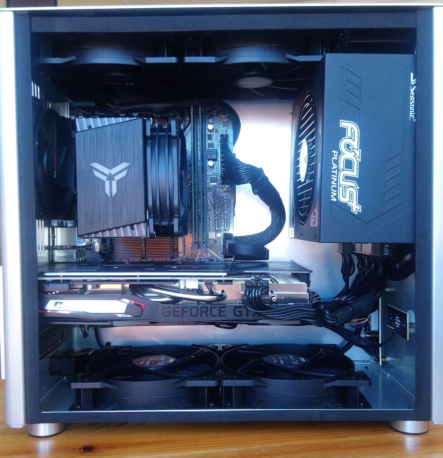

Persze tudom, sok házam volt már. Igazából mATX lapot is fogadna, de térfogatra kisebb sok ITX háznál, azért írom így. Memória OC valós +300MHz (Afterburnerben +1200) nem hoz sokat, szóval hagytam alapon. Ha a power limit ki van tolva az önmagában nem jelent semmit, jól tudom? Ha nem fogyaszt a határon a kártya igazából mindegy hogy 100 vagy 105.
Ez régebbi kép még másik alaplappal és kártyával, de ide került.

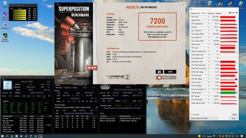

Nézegettem mennyi FPS különbség van 1800-on, ott már 10% feletti igen.
Nem adtam, ez a képen is látszik. Gyárilag is 1875MHz a memória.
Ránézek majd délután az mennyi pluszt hozna, de amire nekem kell arra alap teljesítményen is elegendő. Nem a tuning a célom csak a hőmérséklet, zajszint, ventilátor fordulat csökkentés.PuMbA
Annyira a fogyasztás nem izgat, hagyom a gyári órajeleken szerintem. -

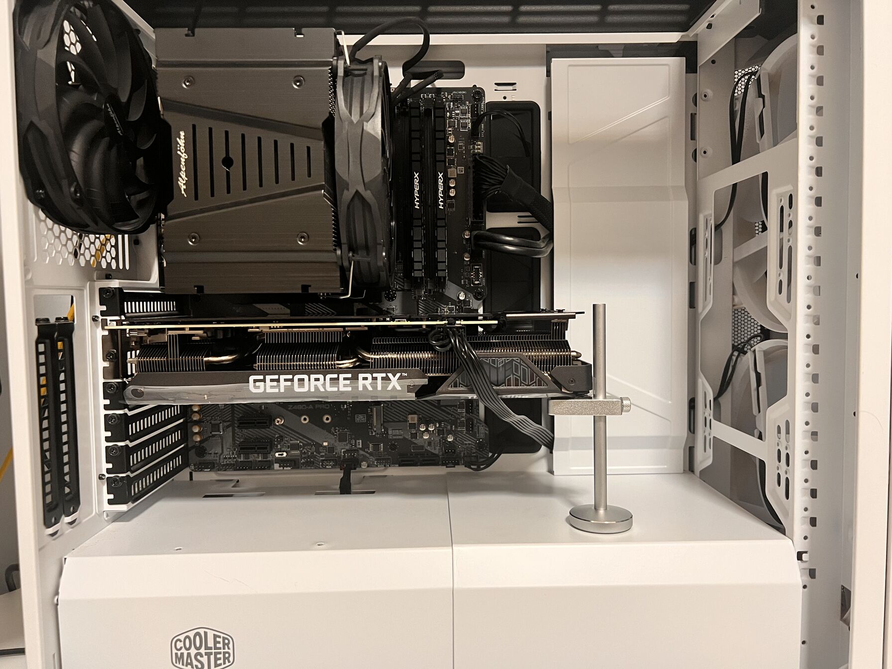

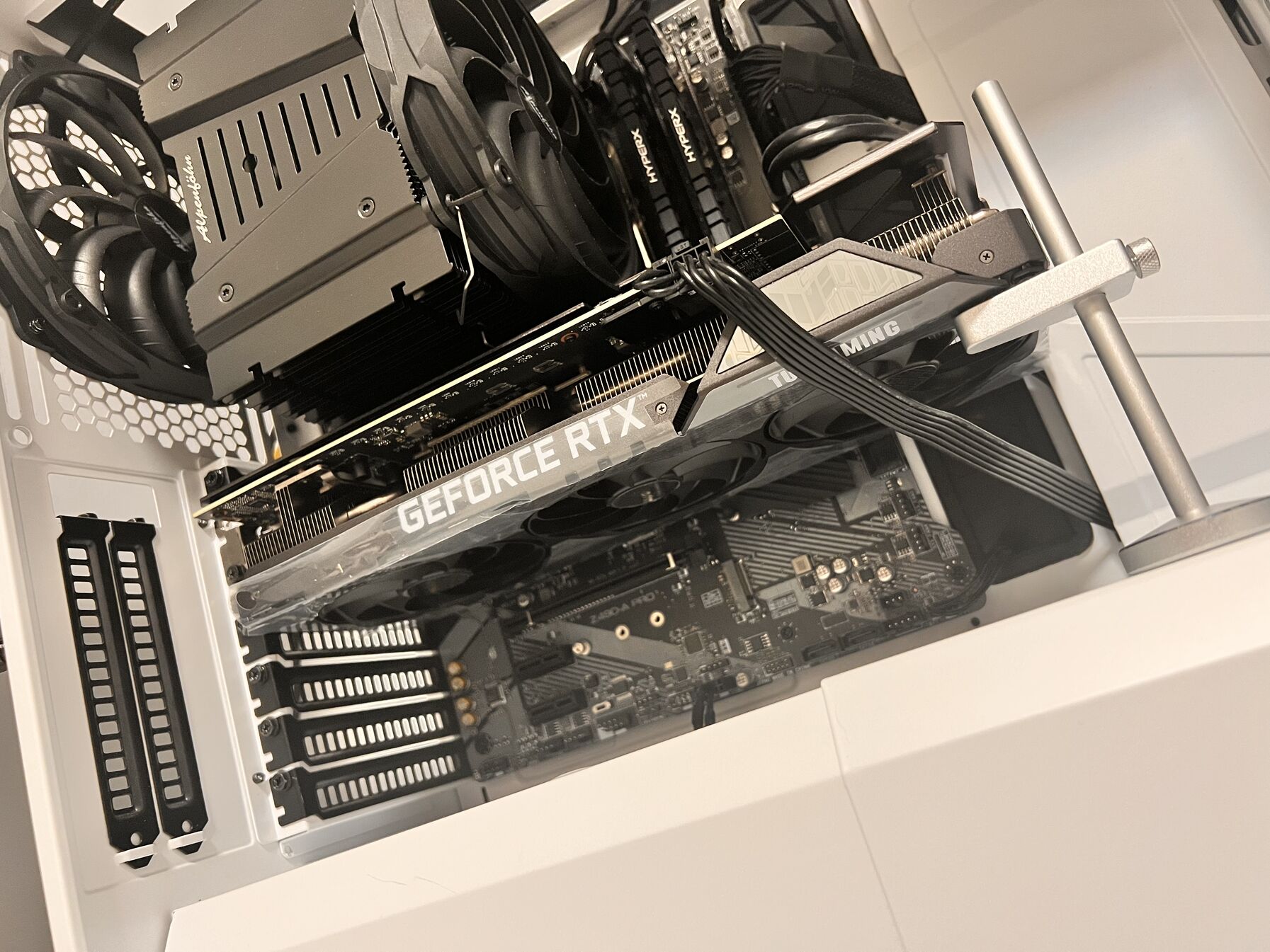

3U házban van [A Cooler Master Elite 361-es kompakt háza állítva és fektetve is használható - PROHARDVER! Ház/Táp hír]
Elég kicsi a ház, de kihoztam a szellőzésből amit lehetett.
Noctuna nh9 talán, kis tower cpu hűtő, 90 fokban elfordítva, gpu ról is húzza le a hőt, ház tetején egy 120mm artic valami 0db nevű pwm-es venti az meg szívja tovább ami kijön a noctunából.

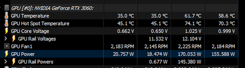

Köszi a faék beállítást. Régebben nézegettem de túl misztikusnak tűnt
rtx3060 0.85/1800 beállítással nagyon fasza , 60C fokot nem éri el és 60W -al kevesebbet kajál, minden stabil, észrevehetettlen a teljesítmény csökkenés -

Thom7
Találtgyerek #212 üzenetére
Egyelőre annak tűnik, több teszt is lement, játék se dobott ki.
Viszont még próbálgatom, mert 1100fölött tuti azért dobott ki a CoD.
Sztem egy 950mVot még max adok neki, hátha feljebb tud menni a core is, vagy max marad ez ha nem szimpi a hőmérséklet. -

Ezt ki is próbáltam, elég sokszor lefuttattam hogy beállítsak egy újabb ventiprofilt. A kártya ventiket és a házszellőztetőket is feljebb húztam, itt 70%körül már kezdett egy kis hangjuk lenni de még elviselhető, majd a játék hangja elnyomja
Valóban 150w-nál és 70fok körül stabilan megállt. Plusz egy kevéske extra pontot is begyűjtött(6599vs6772)Ha nem bírná az aláfeszt, vagy ha ezen a feszültségen órajelet emelnék, az hogy mutatkozna meg a gyakorlatban?
